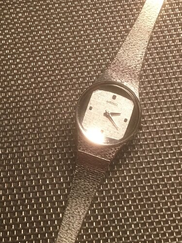

Dit Seiko-horloge is rond 1977 door mijn vrouw gekocht. Het is een handopwinder. Nu is het draaiknopje eraf. Wie weet of dit eenvoudig te herstellen is?

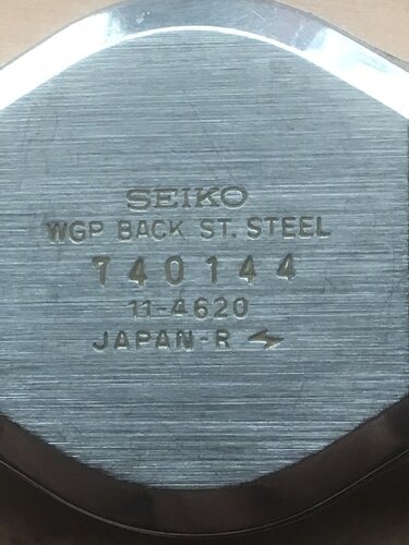

Is het een 11A of een 1104 uurwerk.
Ik zal morgen even kijken wat voor uurwerk het is. Hoe kan ik dat zien? De stift en kroon is voor beide uurwerken hetzelfde?
Hier een foto van de achterkant. Is hier te zien wel type het is?

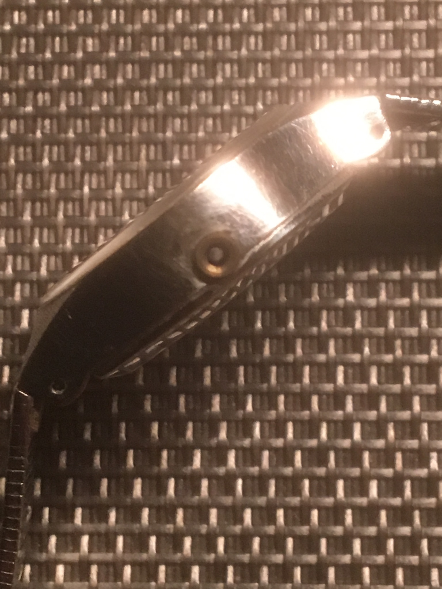

Ben je al verder gekomen met de reparatie van de stift. Is de kroon losgekomen of is de stift gebroken. Ik wil met alle plezier kijken wat er aan mankeert en er een nieuwe kroon op zetten, ik heb voldoende kronen en er zal best wel eentje te vinden zijn die er op past, ook als de stift is gebroken is dat geen probleem. In welk gedeelte van ons kikkerlandje woon je? Ik hoor het wel.
