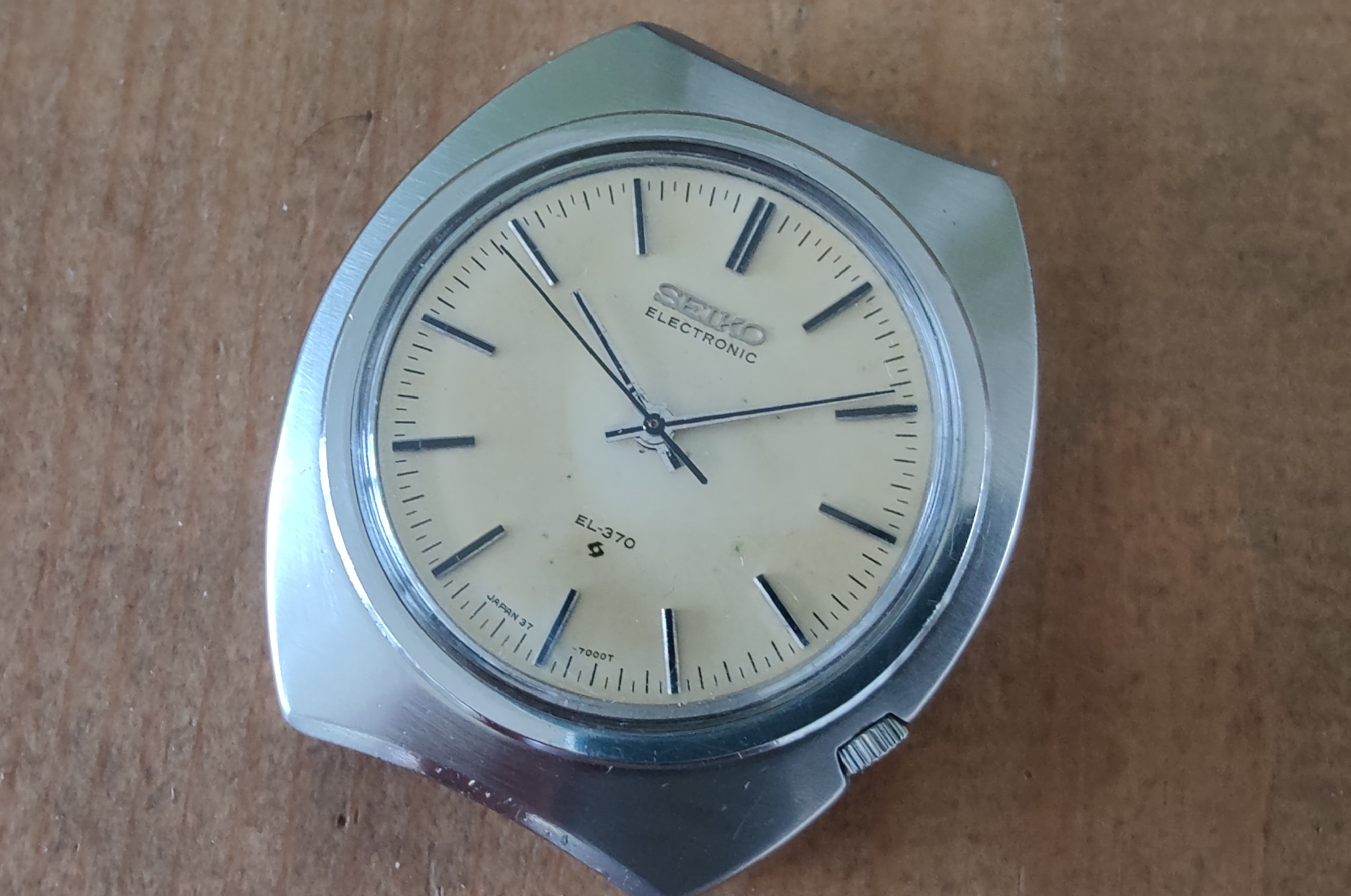

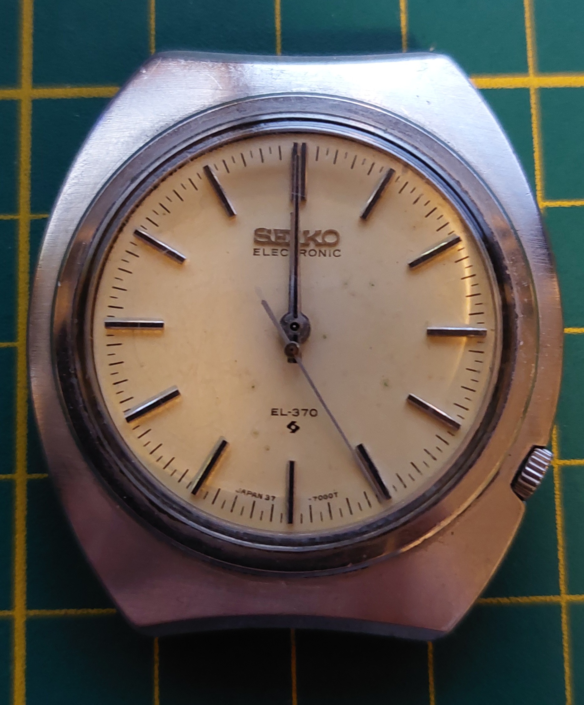

Patrick bleek nog een niet werkende EL370 te hebben, die hij wel van de hand wilde doen. Ik kon als verzameljunk met meer dan genoeg projectjes en 0% weerstand, geen nee zeggen. Dus net voor het weekeind kwam deze binnen.
Het uurwerkje is redelijk rechtoe rechtaan, mede door het ontbreken van een datum complicatie. Dat heeft tevens als voordeel dat het een mooi dunne horlogekast heeft.

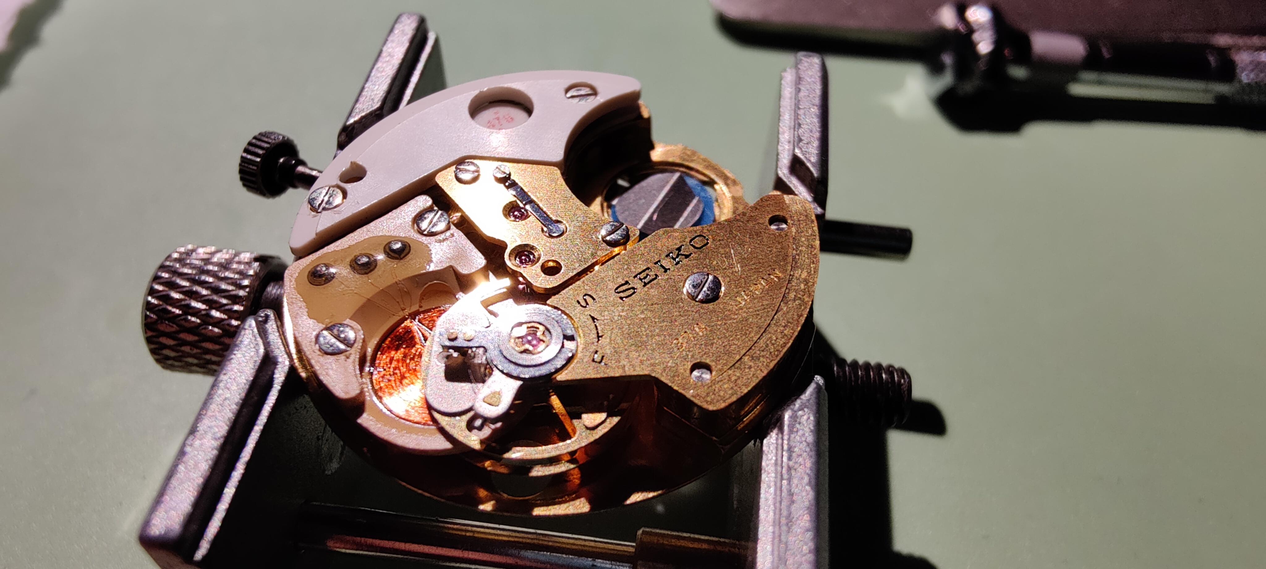

Hoe werkt zo’n uurwerk nu?

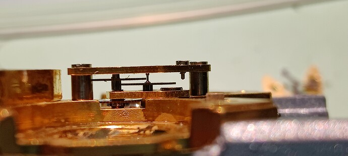

Eigenlijk net als een normaal mechanisch uurwerk, maar ipv een opwindveer dat voor de kracht zorgt, wordt dit door een electro magnetische spoel gedaan.
De balans bestaat uit 2 ringen, met in de onder- en bovenring magneten. Daartussen bevindt zich een electrische spoel, die de balans “aandrijft” als hier stroom op wordt gezet. Geweldige techniek.

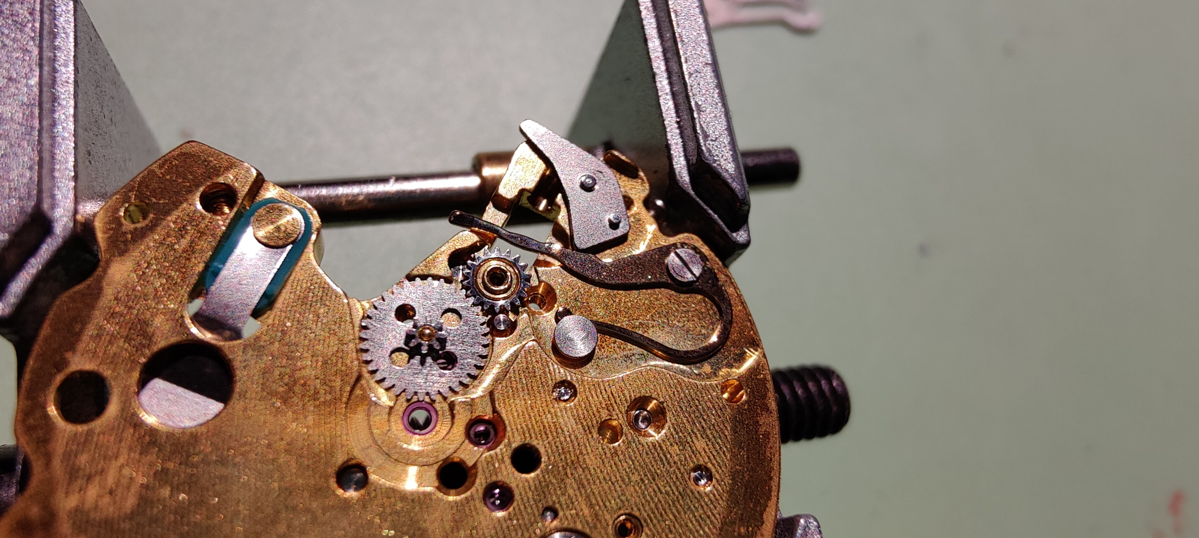

Het uurwerk had duidelijk een schoonmaakbeurt nodig. De electronica is natuurlijk kwetsbaar, maar mijn ervaring is dat vaak vuil de reden van het niet of slecht lopen is. De magneten in de balans trekken natuurlijk alle loszwevende ijzeren deeltjes aan, wat er voor zorgt dat de balans niet vrij kan draaien tov de spoel.

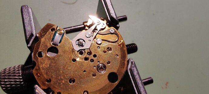

Na het verwijderen van de printplaat met spoel en de balans, blijft er al weinig over.

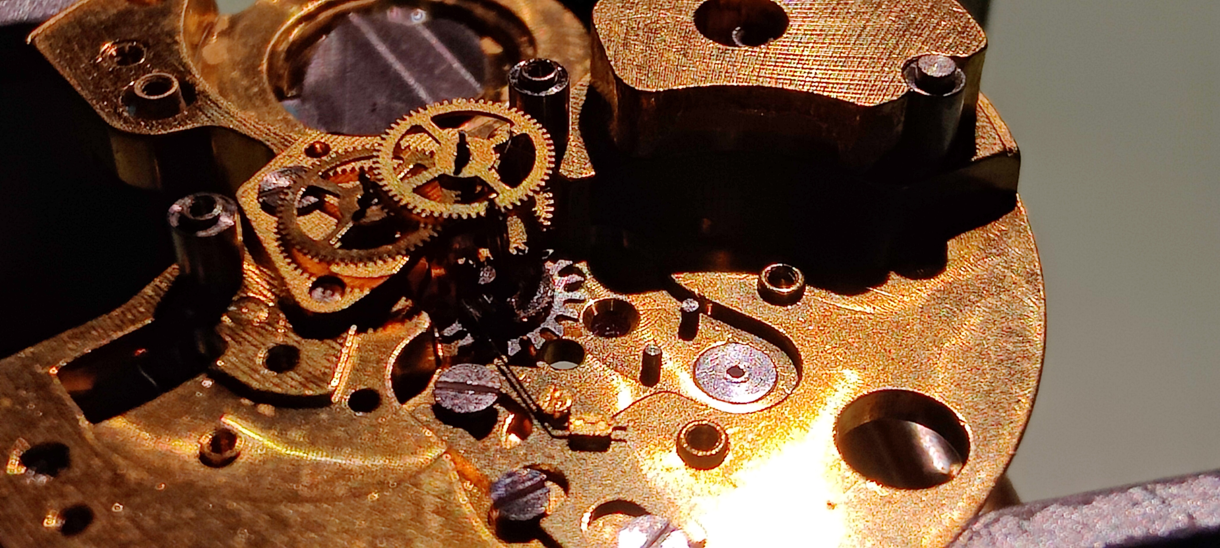

Wat raderen, een nogal bijzonder ankerrad en wat strookjes koper, die voor de nodige stroomtoevoer zorgen.
Het keyless work

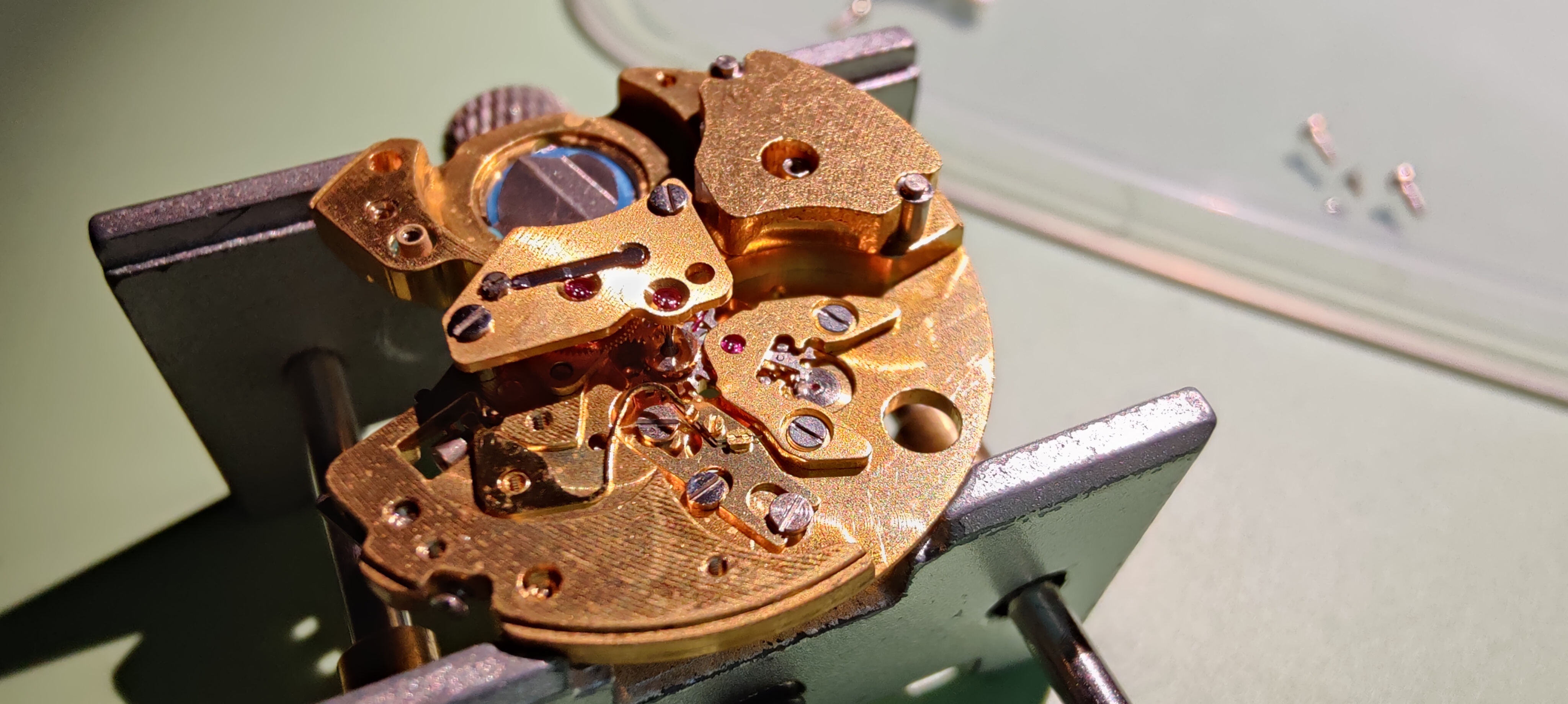

En de boel is uit elkaar.
Na het schoonmaken van de onderdelen in de Elma, montage en smering, bleek het uurwerk weer netjes te lopen na het plaatsen van een batterij.
Al met al een heel leuk horloge, met wat patina op de dial.
