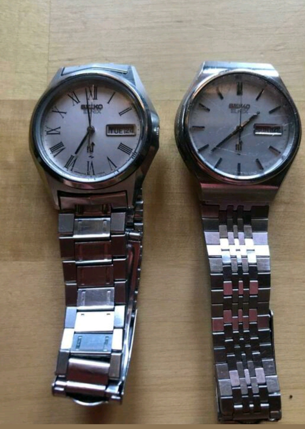

Ik struin zoals velen hier diverse websites af opzoek naar leuke deals of aparte klokjes en toen kwam ik deze 2 seiko elnixen tegen
De eigenaar vertelt dat het horloge werkt en een nieuwe batterij heeft maar dat hij het soms wel en soms niet doet weet iemand wat er mis mee kan zijn
Mvg horlogejongen
  • Vuil
  • Slechte contacten van de batterij
Oke en dat Zijn de meest voorkomende dingen of zijn er een paar waarvan het echt teveel werk is ?

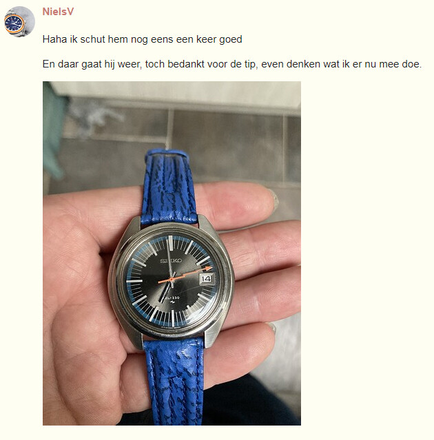

Ik had toevallig afgelopen weekend @NielsV de tip gegeven nadat hij dacht dat zijn Electronic het niet meer deed.
ff schudden na batterijwissel was inderdaad oplossing.
Balans wiel moet even in beweging komen. Gaat (soms) niet uitzichzelf bewegen na batterijwissel…
en ja, die oude horloges hebben ook onderhoud nodig door slechte olie e.d.
