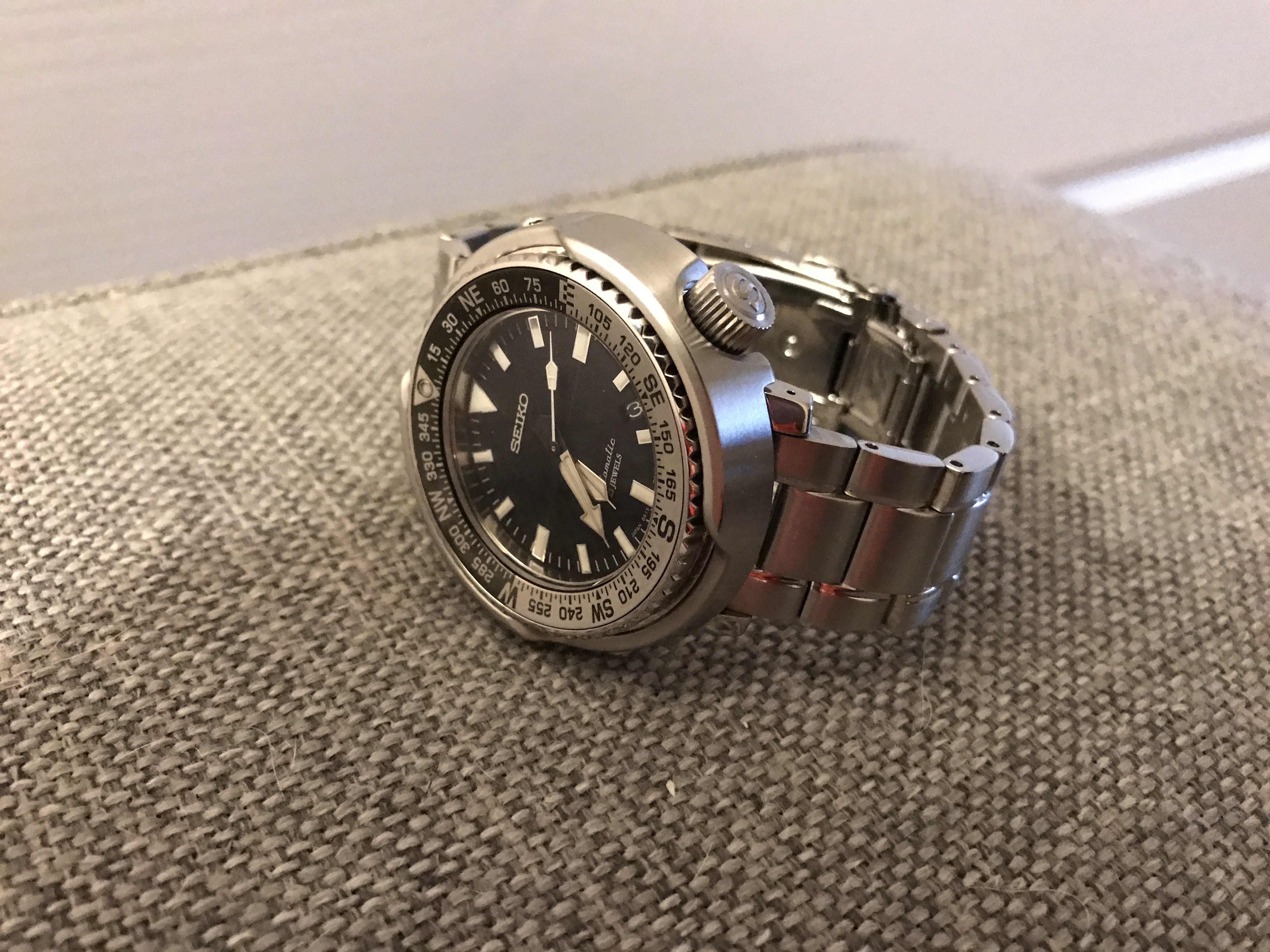

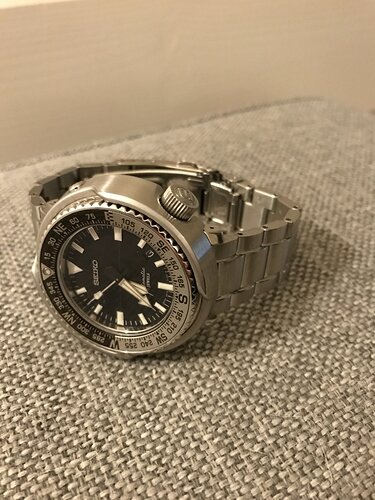

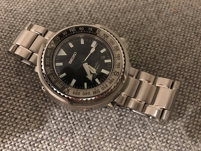

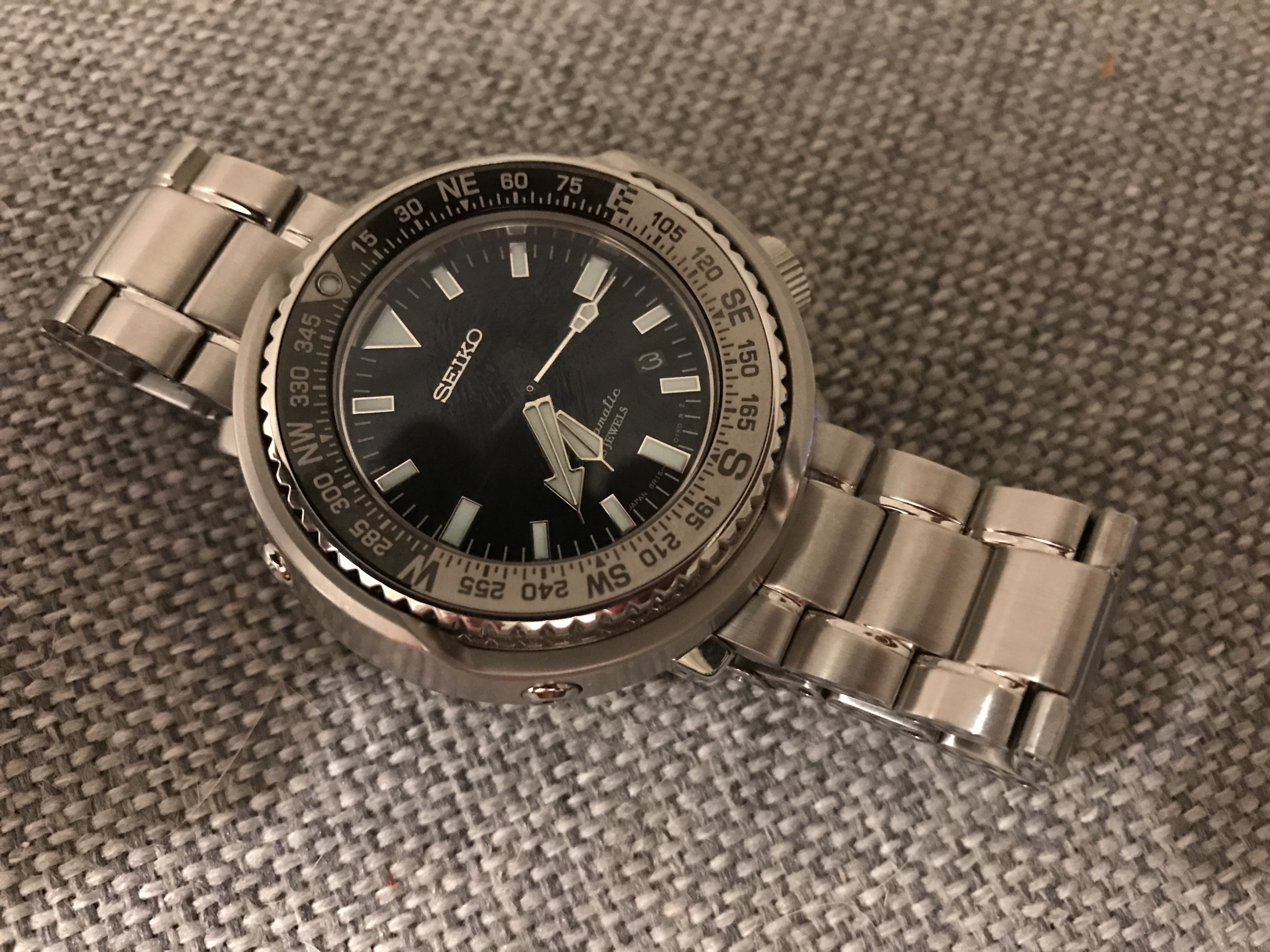

Seiko Field Tuna on Turtle ? ....... mijn eerste mod
Ik kan niet wennen aan leren banden en de originele Tuna band is wel erg duur dus zelf maar eens aan hobbyen gegaan met een nieuwe Turtle band die ik kog had liggen.
Al met al goed gelukt vind ik zelf, de endlinks zijn verwijderd, de laatste schakel terug gevijld naar 22mm en vervolgens de pin en collar gaten uitgeboord naar 1,8mm om de springbars erdoor te kunnen drukken.
Topper! Altijd leuk wanneer zoiets lukt.
Gr.Wander
Staat top ! :thumbsup:
Deze kende ik nog niet. Leuk gedaan! Iets voor @robbie409
Ziet er keurig uit!
Lijkt wel af fabriek joh :thumbsup:
Grt.
Zo, dat ziet er goed uit :thumbsup:
Je zegt de laatste schakel te hebben terug geveild naar 22mm, de Turtle is toch ook 22mm?
Knap stukje werk. staat goed hoewel de band met de gepolijste stukjes iets minder stoer is dan de Tuna. Neemt niet weg, veel respect voor de ‘operatie’ :mask:
Nog special tools gebruikt of lukt dit met HTenK gereedschap?
Je hebt gelijk hoor, ik bedoel 21mm natuurlijk
Ik volg hoe je dat bedoeld maar de wijzers hebben een gepolijst randje en het smalle gepolijste randje in de band matched hier erg mooi mee…
Neemt niet weg dat ik liever een originele Tuna band had gehad hoor maar die kost de helft van het horloge en dat gaat me voor nu iets te ver.
