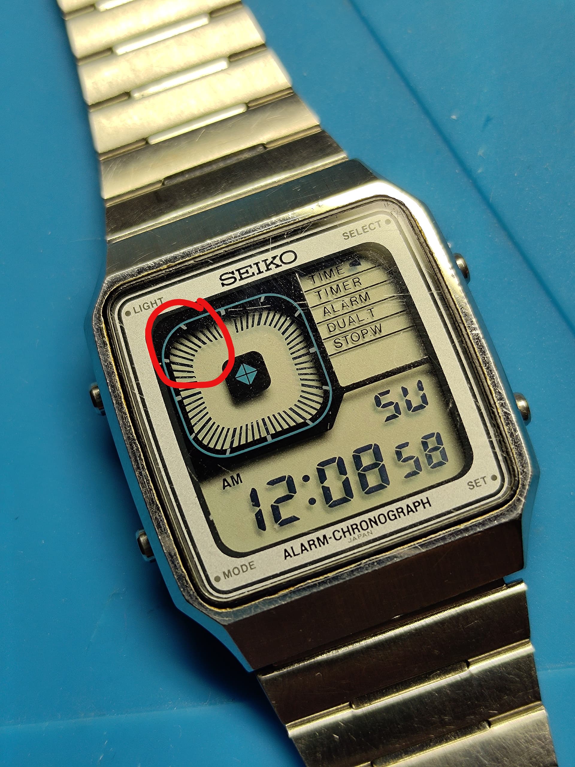

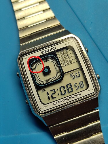

Goed dan. Ik had nog een Seiko G757 liggen waarvan het schermpje het niet helemaal goed deed. Ik kon er eerst niet achter komen hoe dat nou kwam, maar bij nader inzien zag ik een heel belangrijke clue over het hoofd! De omcirkelde segmenten deden het niet.
In de handleiding staat dat er een bepaalde “track” verantwoordelijk is voor dat gedeelte van het scherm.

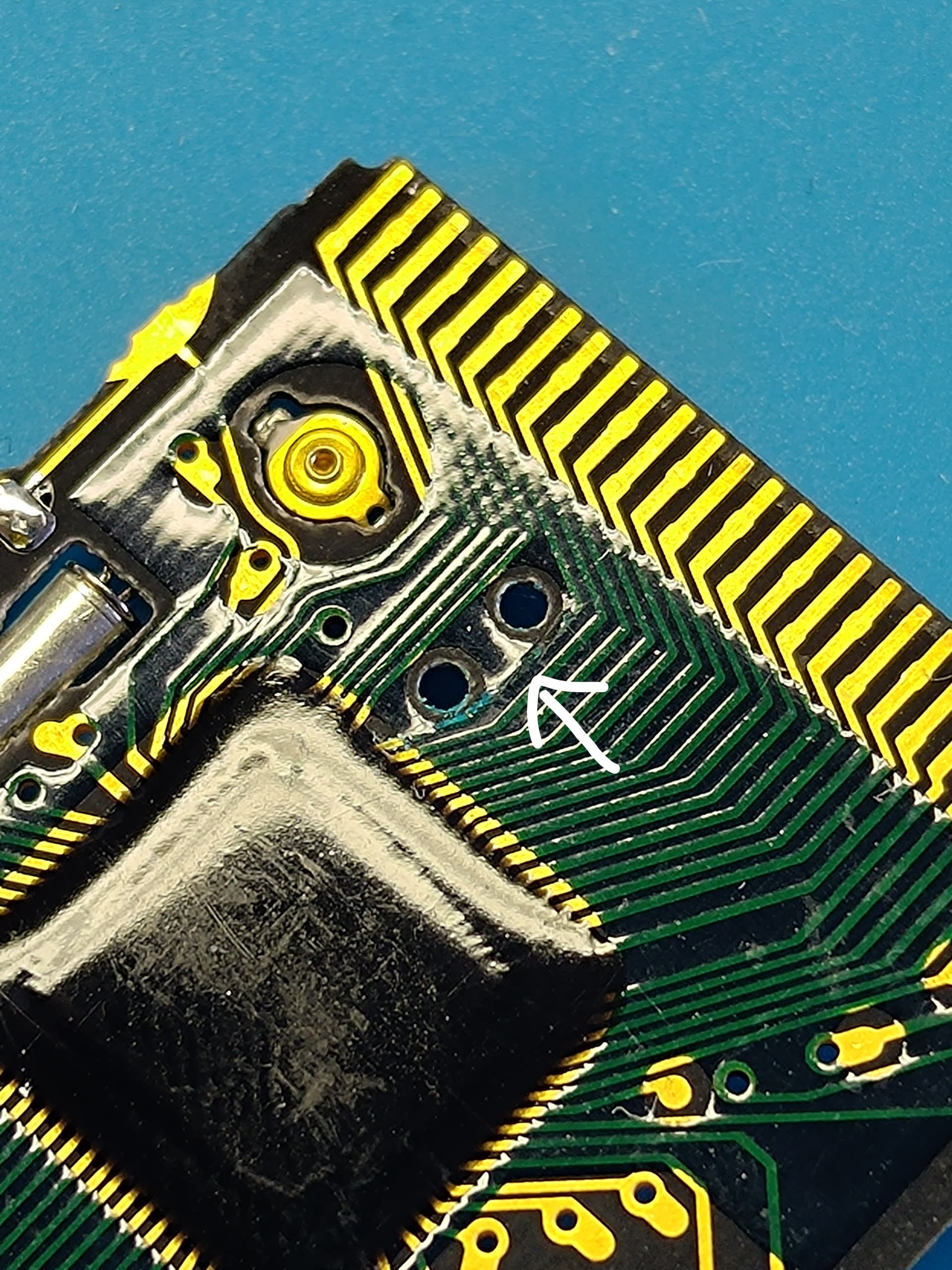

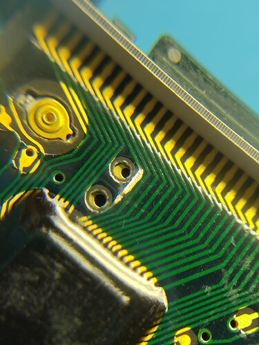

Kijk, hier zie je de tracks op het bordje voor het lcd scherm. De track bij het pijltje is kapot, toevallig (:wink:) is dat degene die verantwoordelijk is voor het stukje scherm dat het niet doet.

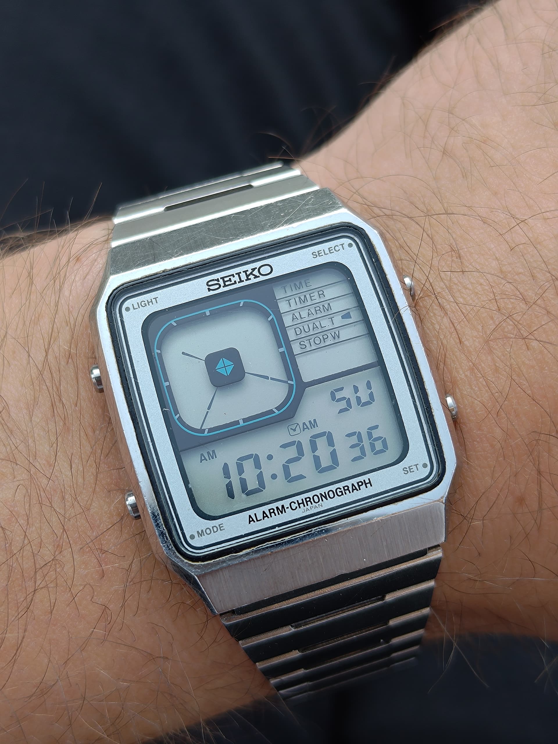

Dus ik heb geleidende “lijm” gekocht, de restanten van de track verwijderd en de lijm aangebracht. Twee uur laten drogen en voilà, hij doet het weer volledig!
