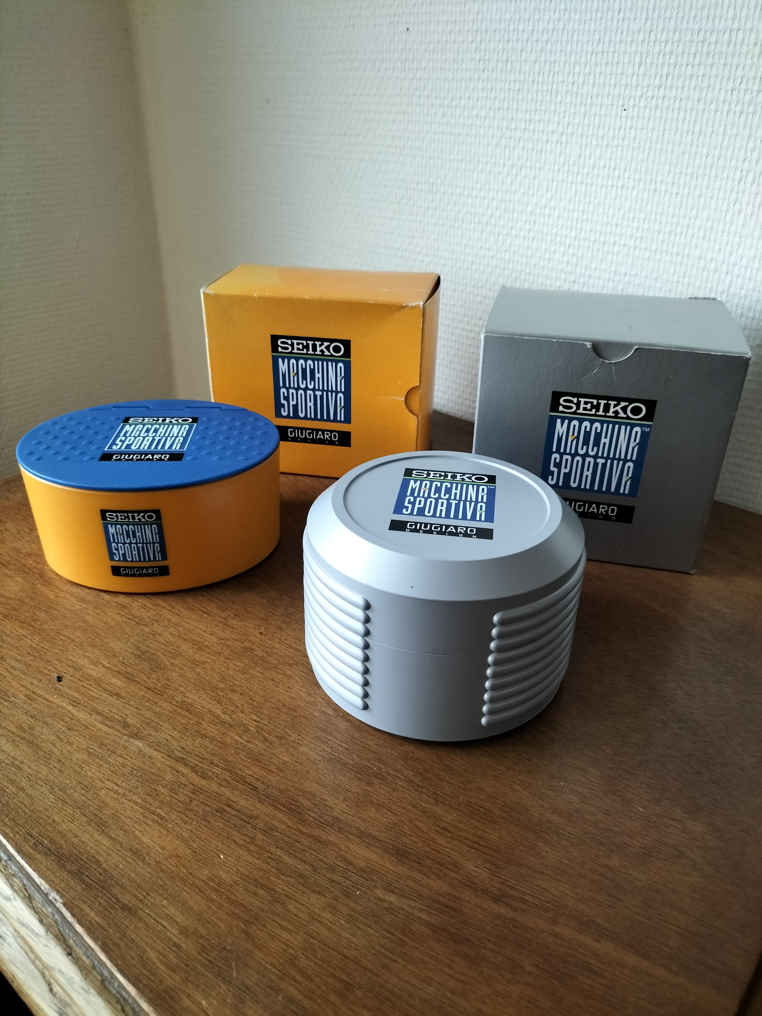

En niet te vergeten of doos en boekje er nog bij zijn. Bij dit type is de doos ook een bijzondere uitvoering
Die boekjes heb ik dus niet. Nooit gezien ook. Bijzonder en zeker nodig om een set te maken
En doosjes zien er fantastisch uit

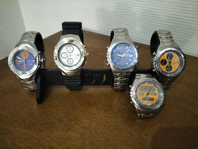

Ik heb er inmiddels al verschillende op de kop getikt, helaas ook niet allemaal met boekje en doos.
Heb ze allemaal gekocht met defect en heb ze allemaal kunnen repareren.
Oprecht blij dat we er een Seiko-expert bij hebben - en dat zonder enig sarcasme.
Weet ik waar ik mensen naar door kan sturen als ik er zelf geen trek in heb.
