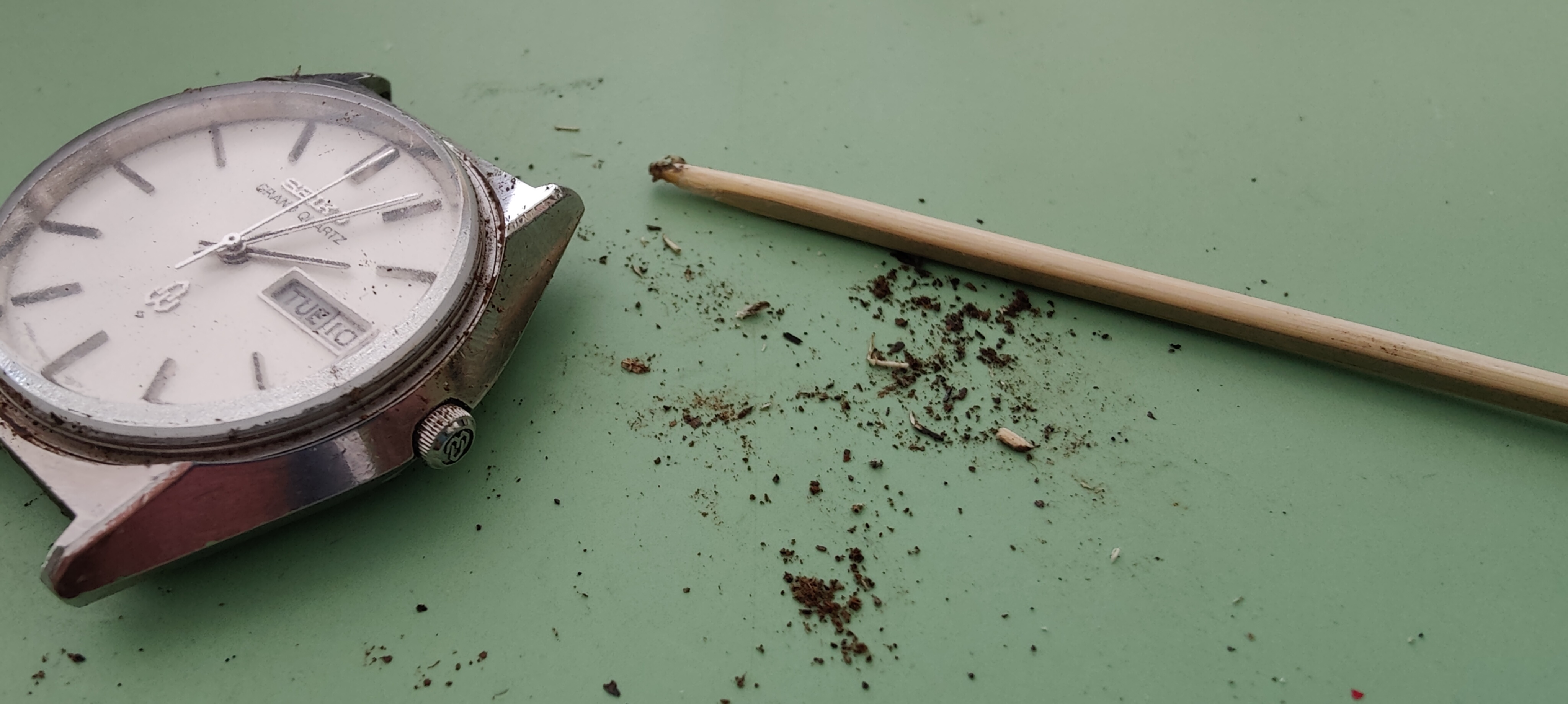

De boel uit elkaar gehaald en schoongemaakt (eigenlijk andere volgorde…)

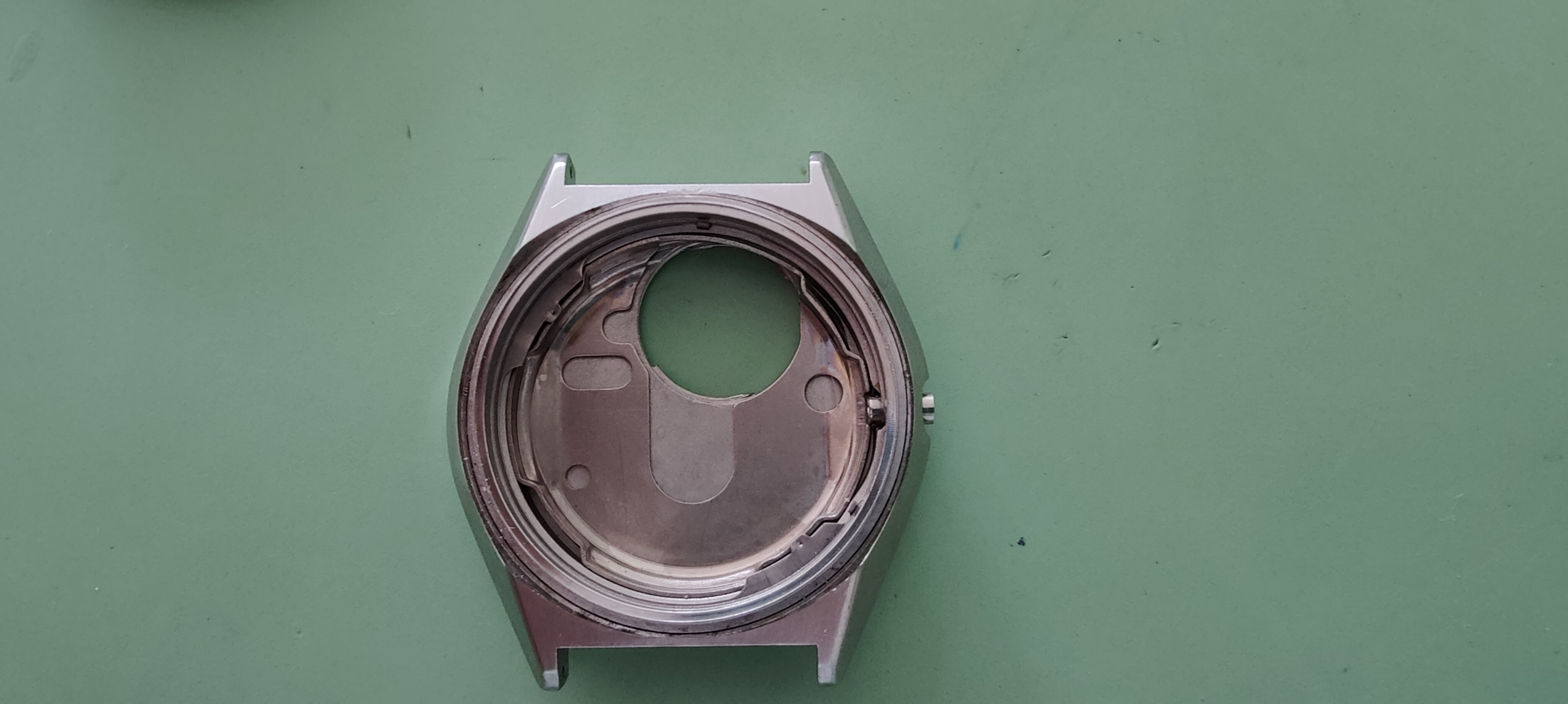

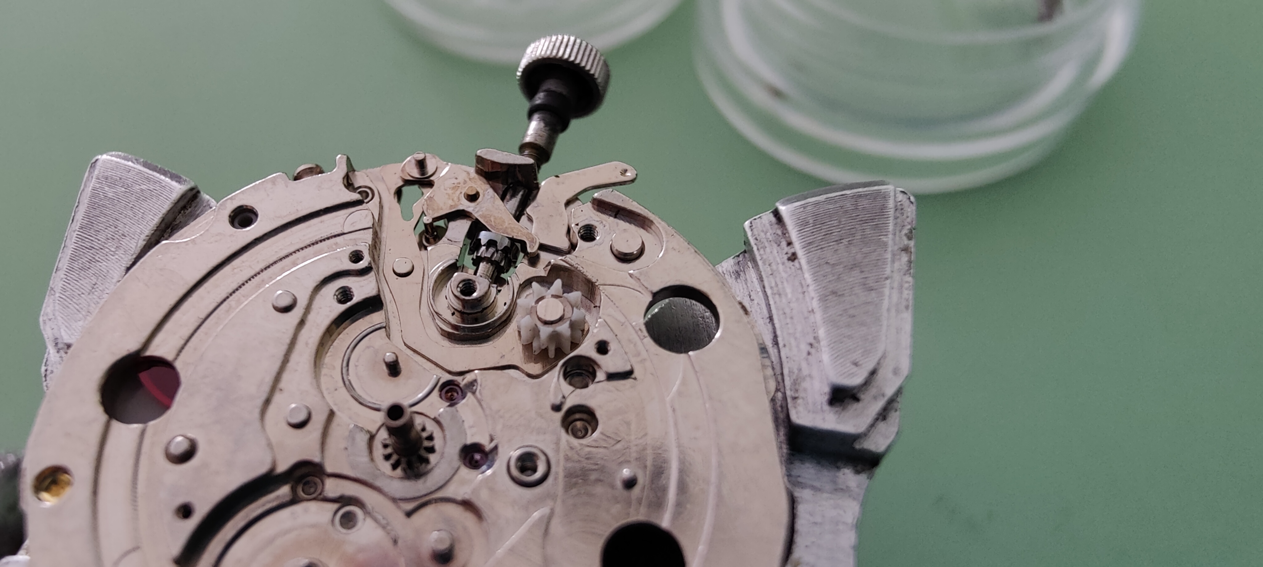

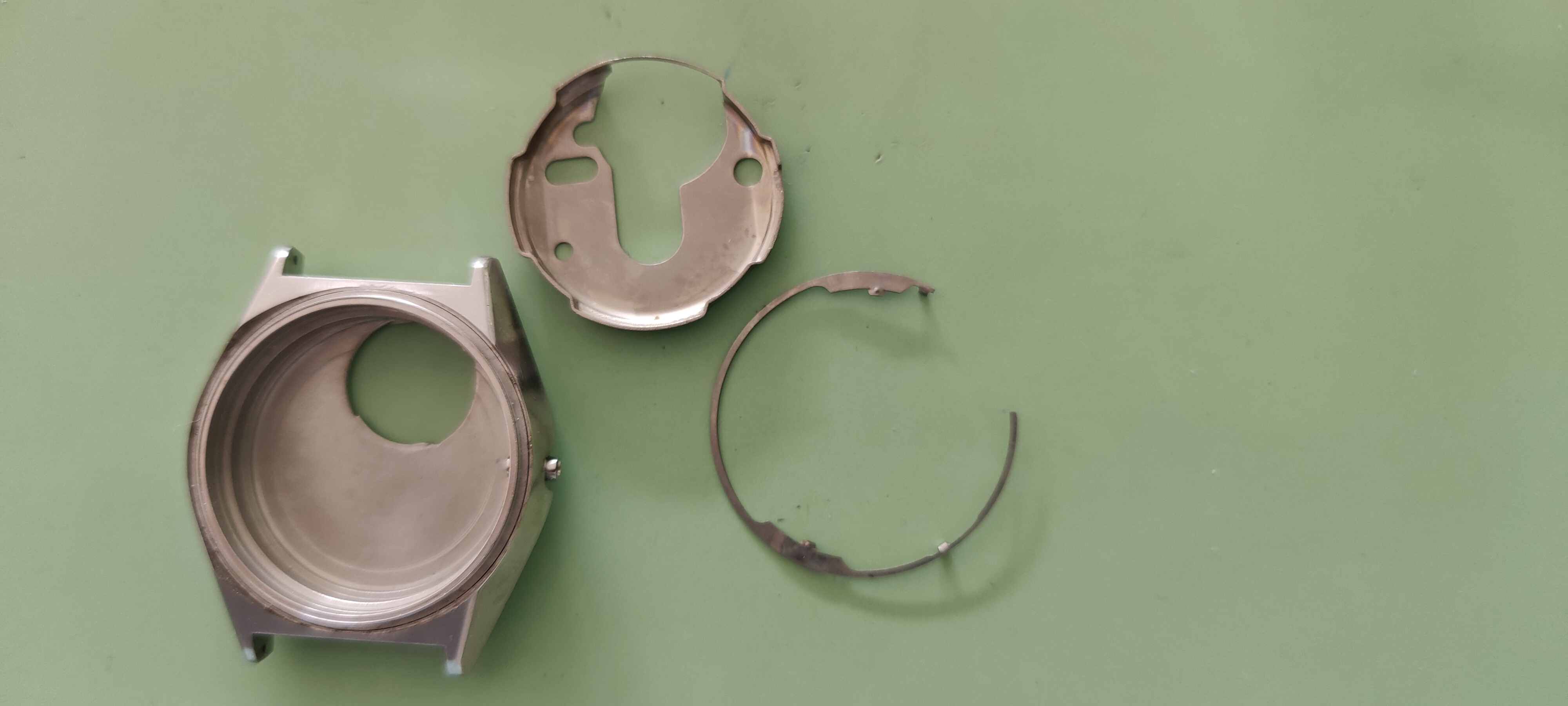

Deze Grand Quartz heeft een monocoque kast, wat inhoudt dat het uurwerk er aan de glaszijde uitgenomen moet worden. De kast heeft een hele aparte constructie en het heeft wat tijd gekost, om uit te vogelen hoe de opwindstift uit het uurwerk moest en het uurwerk uit de kast. Maar met behulp van een Japanse website en Google translate is dit gelukt.

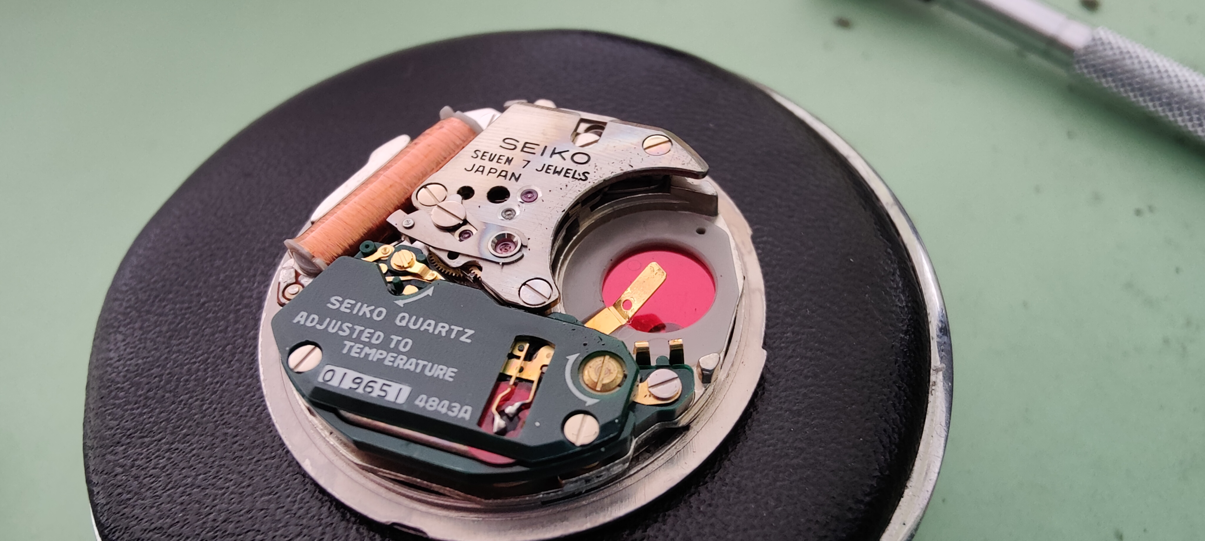

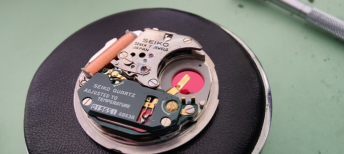

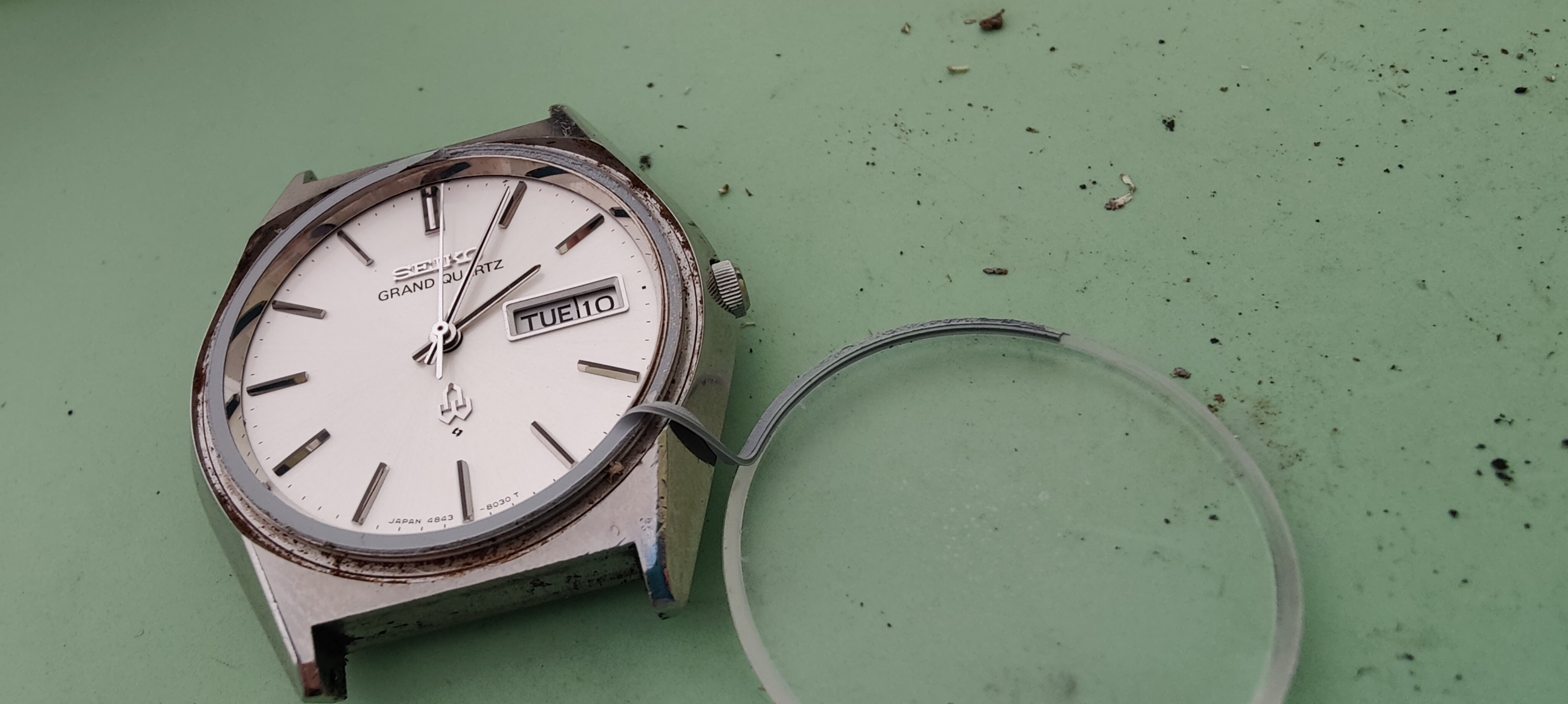

In de kast een mooi quartz cal. 4843 uurwerkje, dat, na het verwijderen van het electronische deel, behoorlijk mechanisch is. Op de 2e foto hieronder is het palletje goed te zien, waarmee de stem los komt. Dit palletje wordt zichtbaar tussen de wijzerplaat en kast, als het glas wordt verwijderd

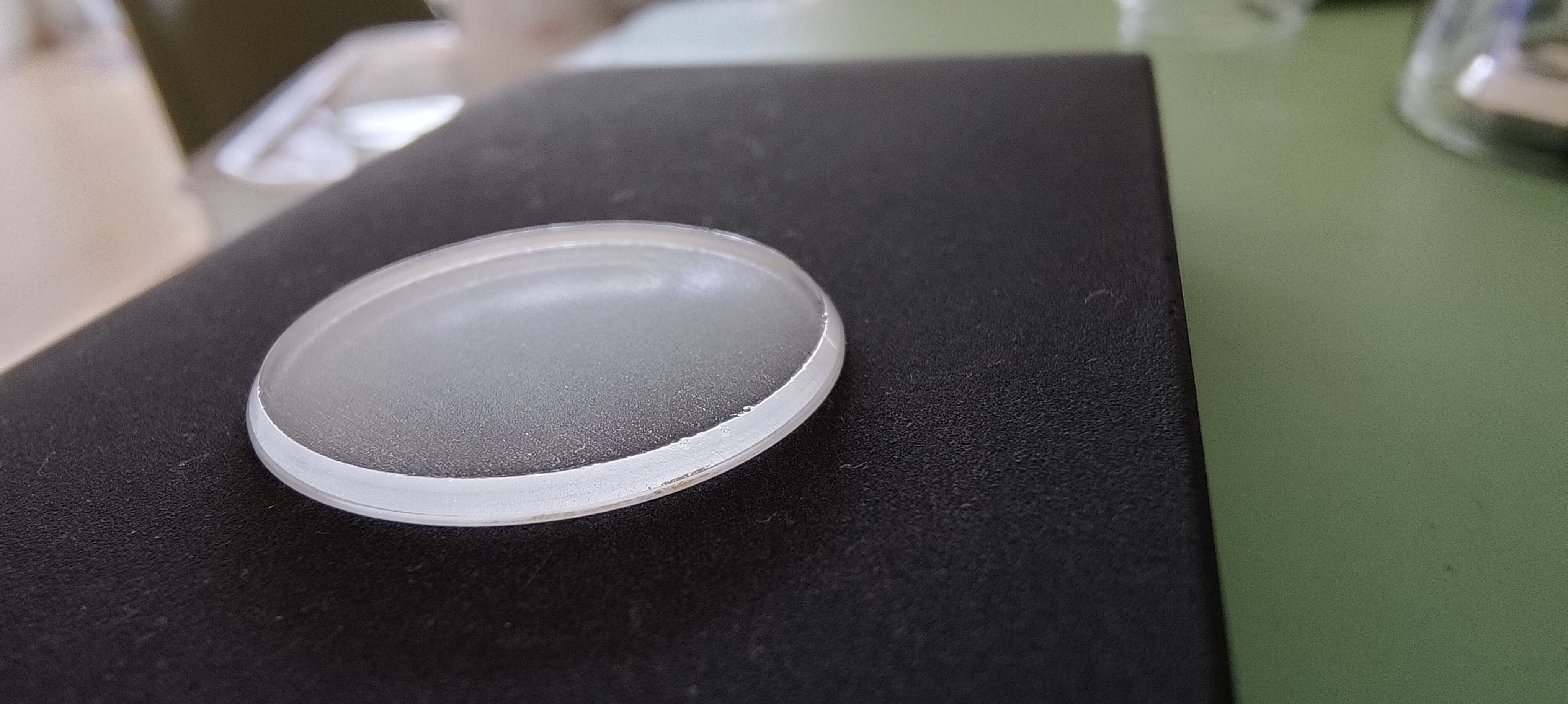

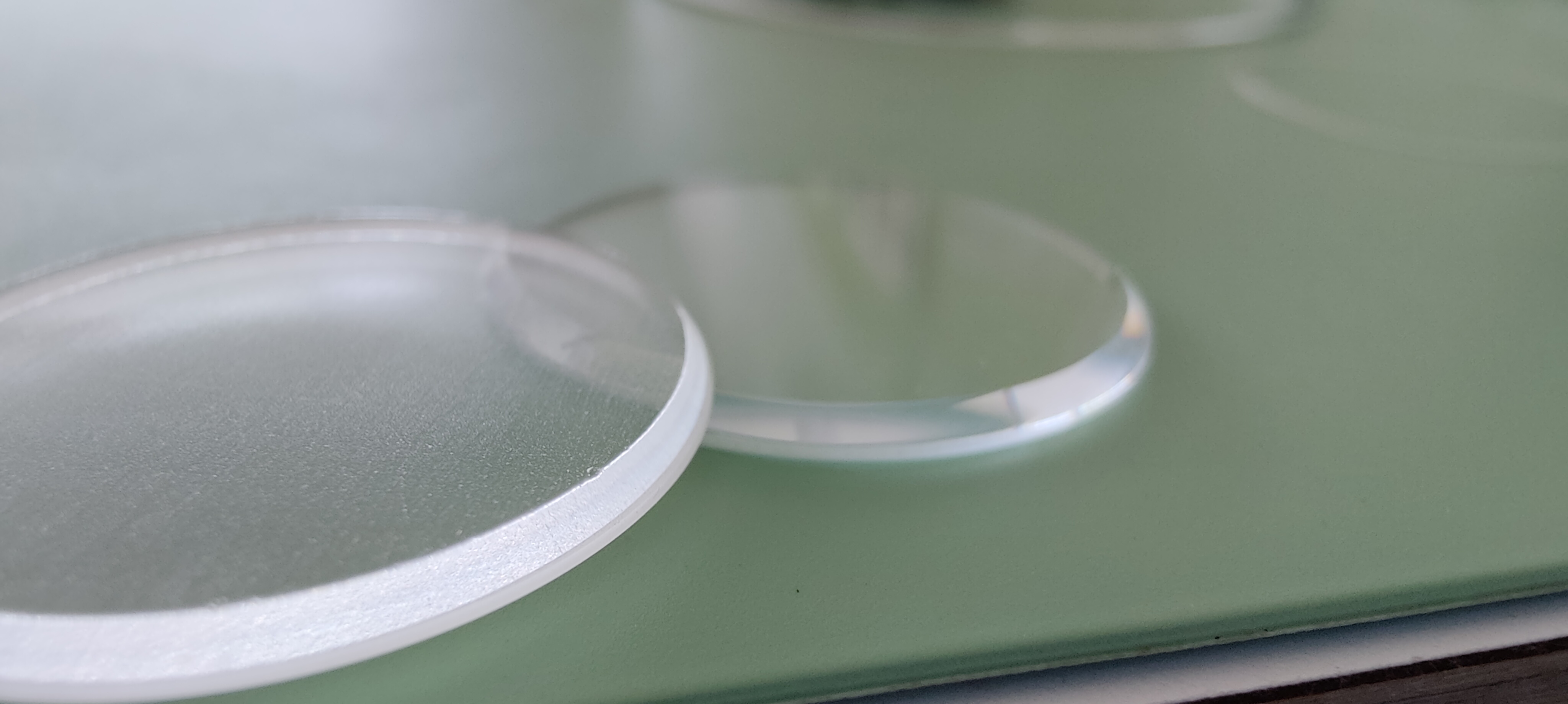

Ik had het in eerste instantie niet gezien, maar het glas leek wat vaal of mat. Het leek of het glas was geschuurd, vermoedelijk om krassen te verwijderen. Ik heb dat zelf ook wel eens geprobeerd bij een oude Seiko, maar dat is eigenlijk ondoenlijk bij mineraal glas. Na wat zoeken toch een vervangend glas kunnen vinden.

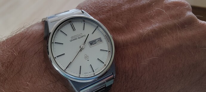

De kast was verder nog in een redelijke staat. Ik heb er ietsjepietsje aan gepoetst, maar echt minimaal. Ik heb liever blutsen en krassen, dan een gepolijste kast. Dat deze Seiko uit februari 1976 niet in een onberispelijke staat is, vind ik helemaal niet erg.

Ik heb met ceriumoxide en olie in combinatie met een dremel oud glas nog weleens krasvrij gekregen.
Diamantpasta werkt beter, zorg wel voor voldoende fijne korrel.

Ik heb het uurwerk helemaal uit elkaar gehaald, alle mechanische onderdelen in de Elma gespoeld en vervolgens gemonteerd en van smeermiddelen voorzien. Na het plaatsen van een batterij liep het uurwerk weer. Eerlijk gezegd heb ik er niet echt naar gekeken, maar volgens mij zaten de wijzers er te strak (tegen elkaar) op.
Ziet er ook uit alsof er ook wat viezigheid in het uurwerkje zat.
Bij quartz kan de kleinste vervuiling al genoeg zijn.
De motortjes leveren veel minder kracht dan een aardig opgewonden veer.
Bijzonder hoe robuust die oude quartzuurwerkjes waren en hoeveel er al dik 40 jaar tikken.
Het uurwerk was inderdaad aan een schoonmaak toe. Zo’n magnetische rotor van het uurwerk trekt allerhande ellende aan. Dat is volgens mij vaak de oorzaak, dat zo’n uurwerk op een gegeven moment stopt met lopen.
