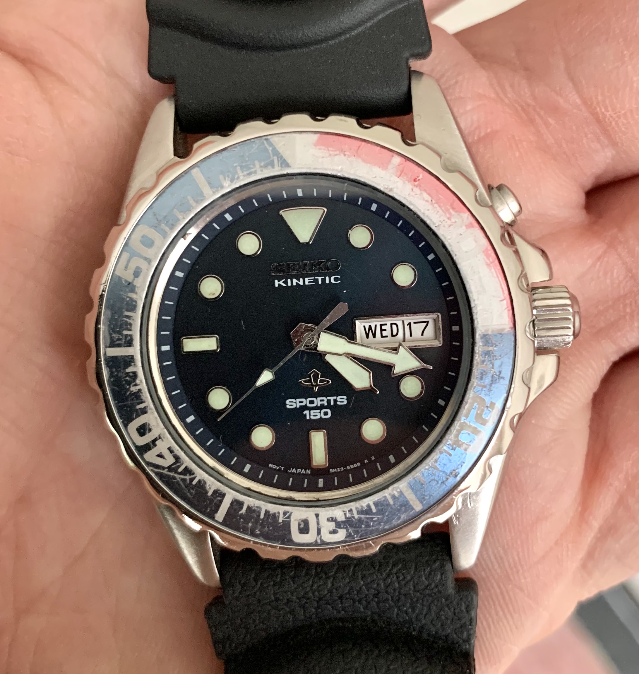

Vandaag heb ik een " oude " Seiko 7N43 quartz duiker binnen gekregen.
Ziet er op het eerste gezicht heel aardig uit, met name de wijzerplaat en wijzers zijn zeer netjes.
Helaas draait de datum / dag schijf niet in de verzet stand.
De bezel staat ook wat scheef op de kast en wip je er zo af met een nagel onder de bezel.

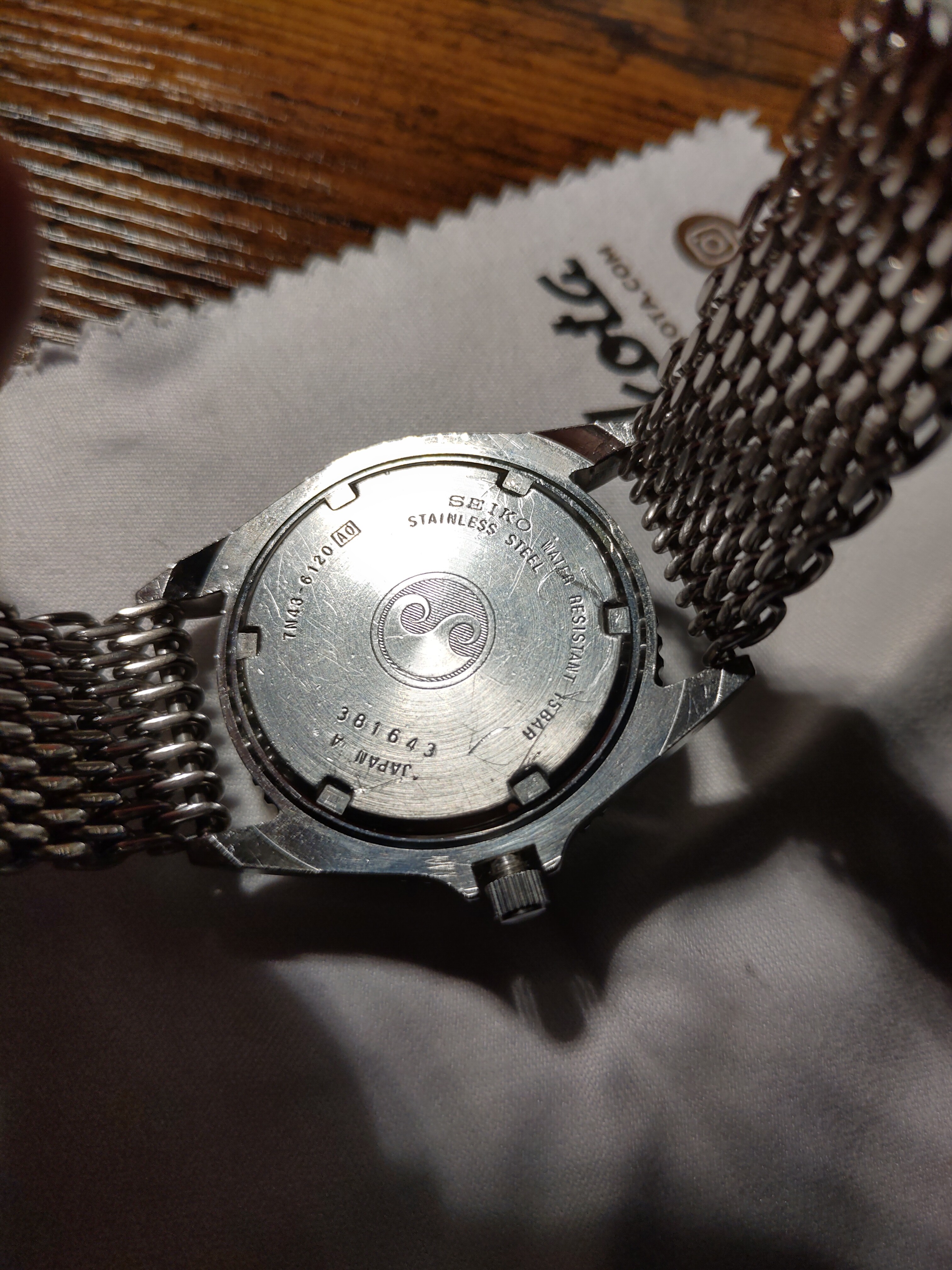

Leuke duiker, dit model is gemaakt vanaf 1994.
Volgens het serienummer is deze gemaakt ik augustus 2003
Is niet te moeite om de datum nog te herstellen, nieuw uurwerk is nog leverbaar dus dat is het makkelijkste.

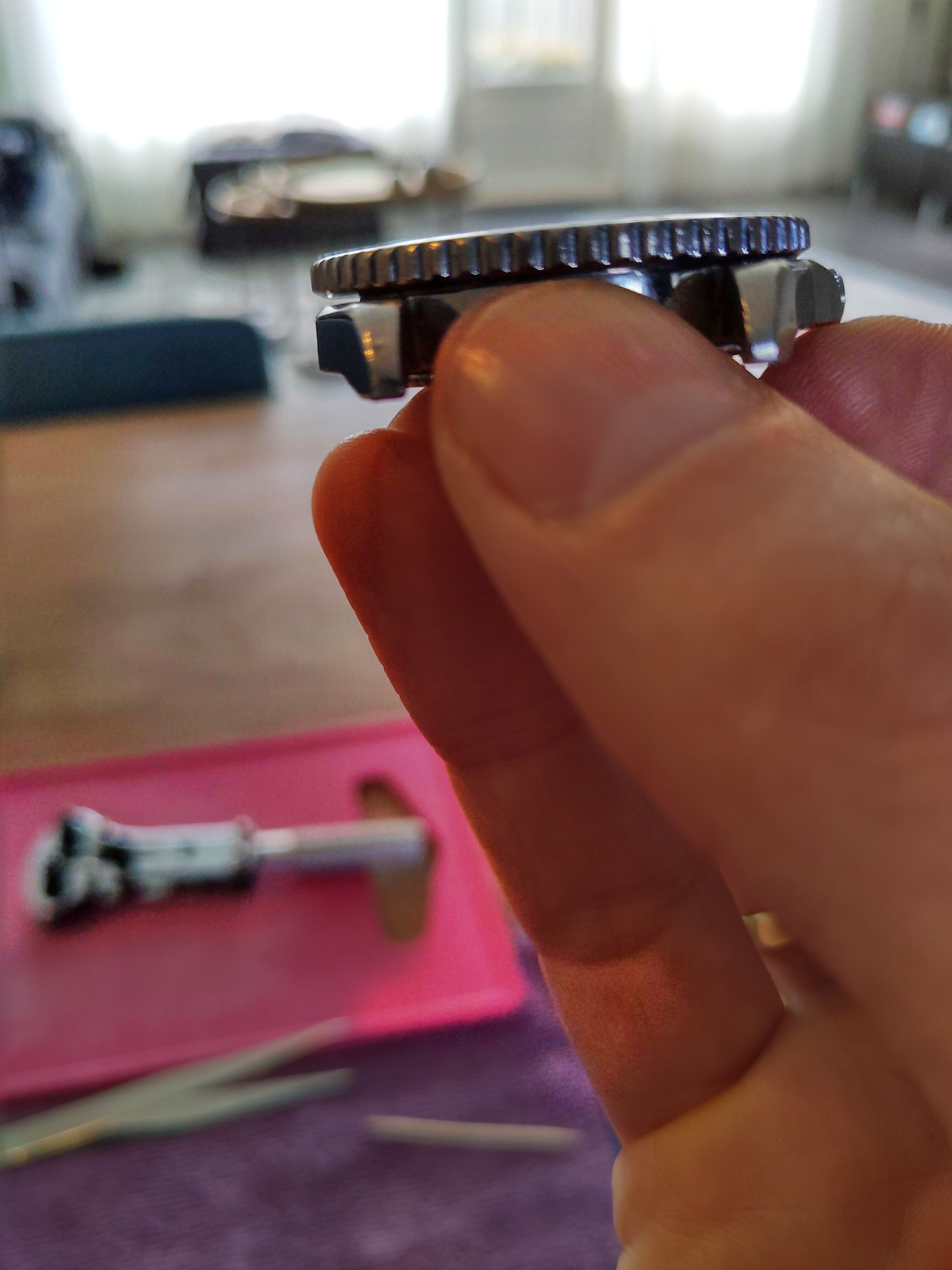

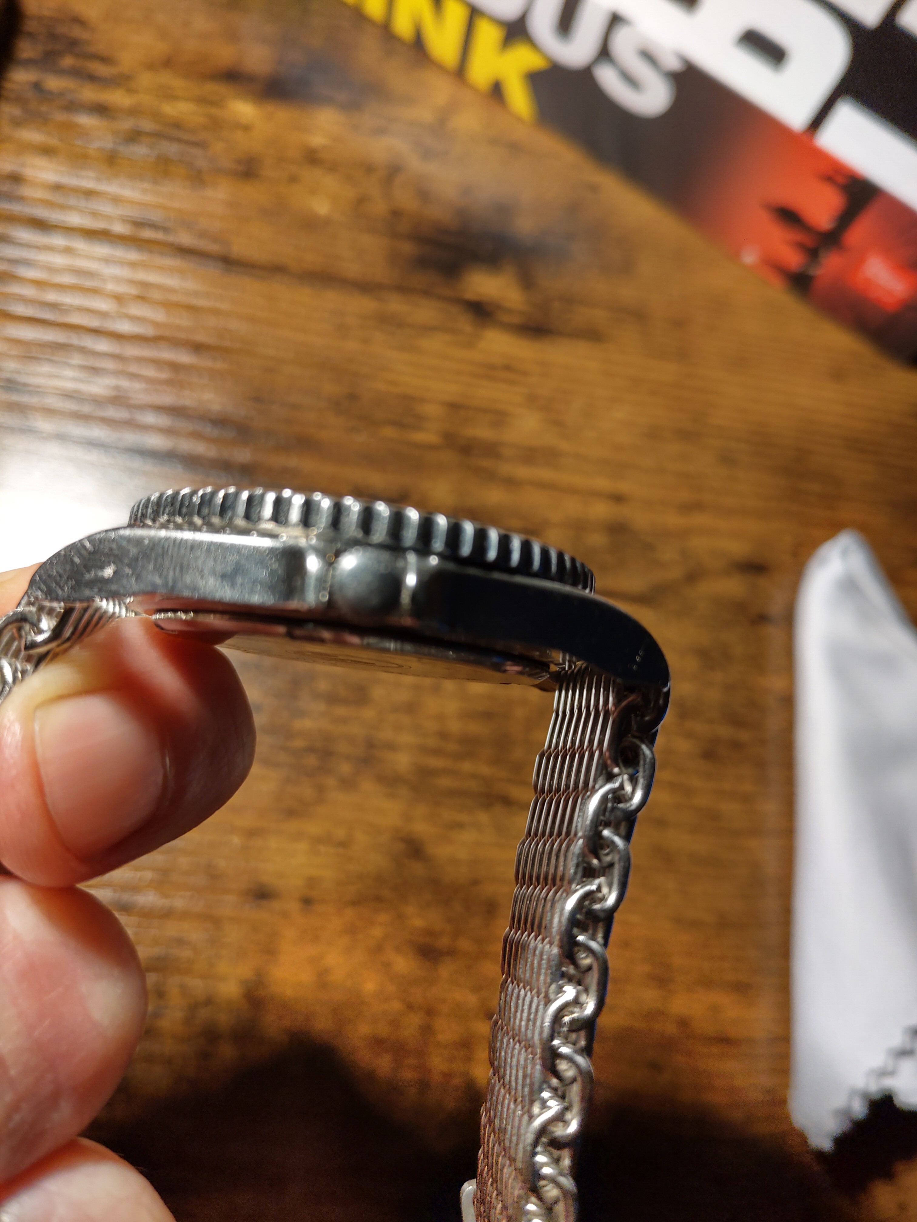

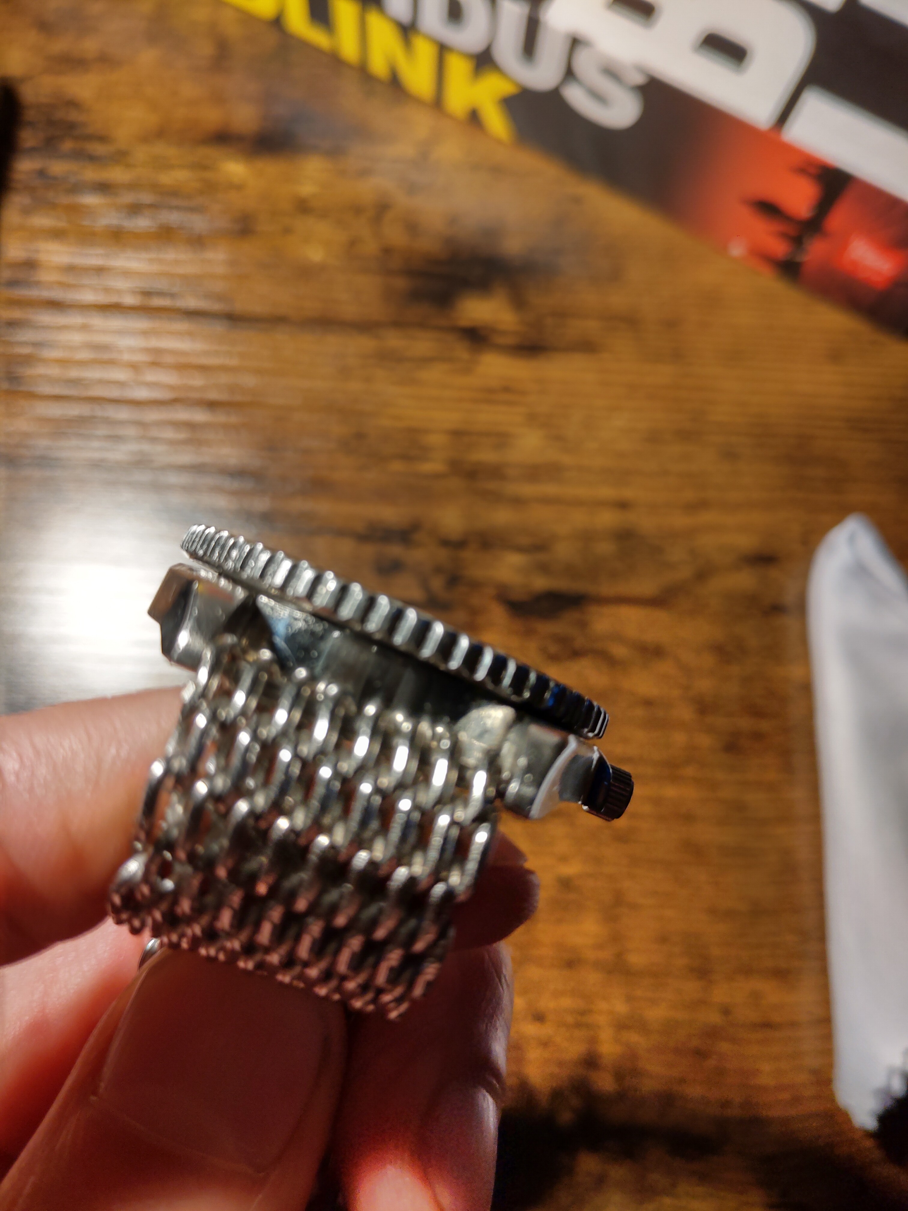

Lijkt bij 9 uur wel hoger te staan dan bij 3 uur als hij er op zit

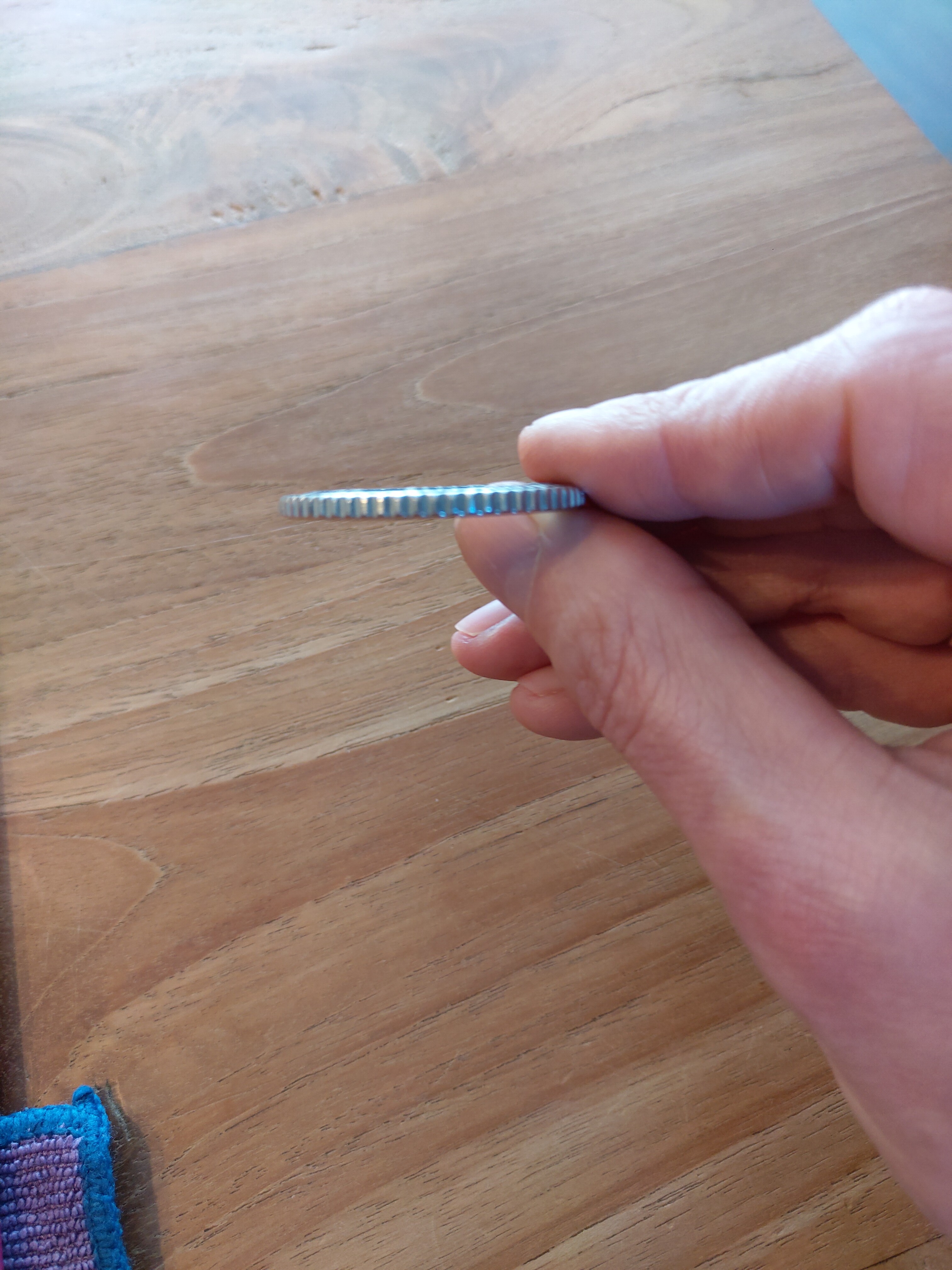

Leg de bezel even vlak neer op tafel dan voel je vanzelf of dat die vlak is of dat die heen en weer wiebelt dan is die krom.
Maar zal toch wel de pakking zijn verwacht ik, als die niet goed zit kan de bezel er ook niet goed op.
De bezel is idd wel recht, de pakking oogt ook nog wel redelijk maar zit wel wat losjes in de bezel.

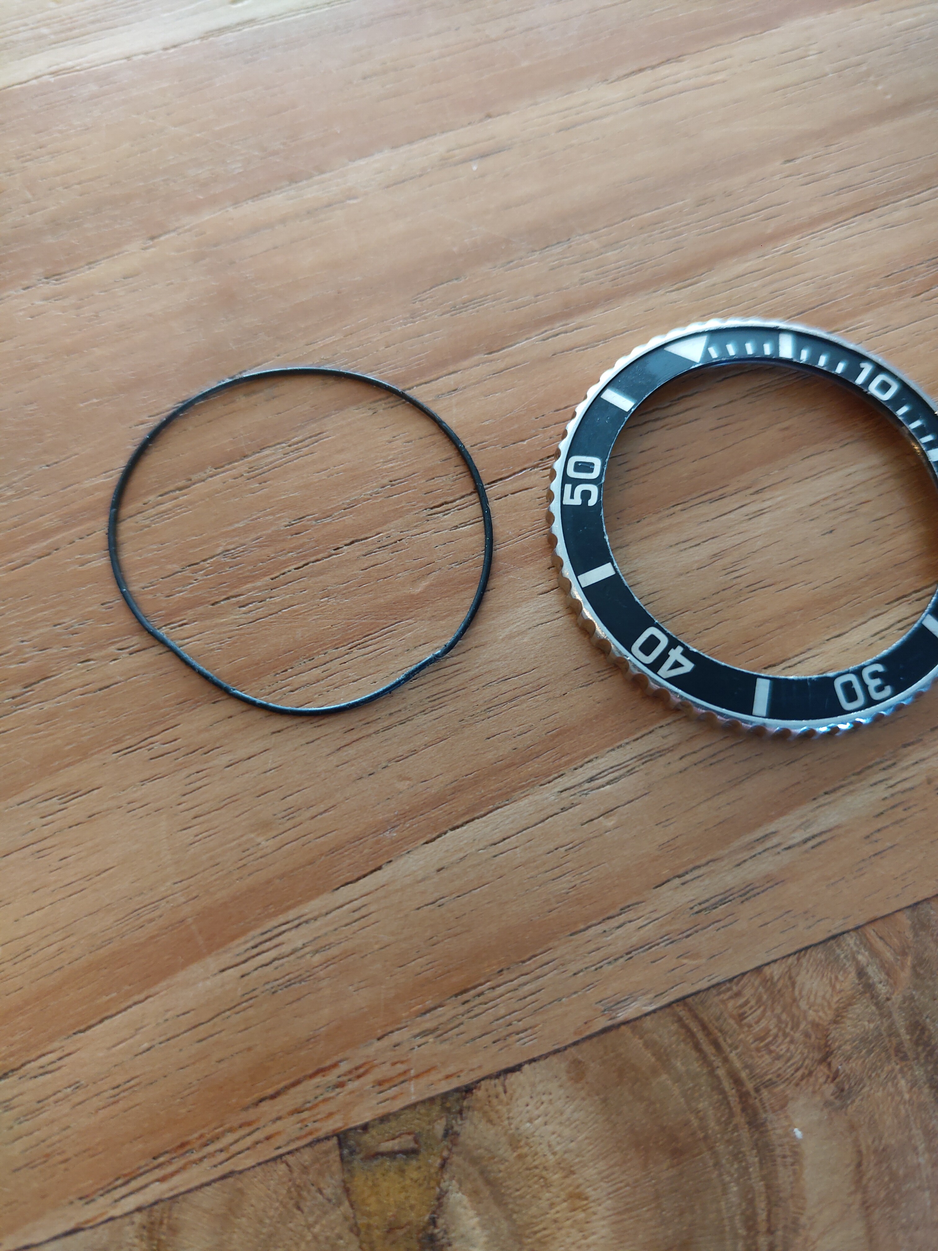

Pakking ziet er niet meer helemaal goed uit en moet strak in de bezel zitten, die pakking zorgt voor de frictie van de bezel.
Als die pakking niet goed zit kan dit de reden zijn dat je de bezel er niet op krijgt.
Je kunt het zonder pakking proberen of het dan wel lukt.

Ja je kan zon bezel er gewoon eenvoudig met de hand opdrukken. Maar kijk wel eerst hoe de pakking zit (die zetten vaak uit door de tijd heen en zijn enorm irritant soms)
De pakking zit inderdaad wel wat losjes.

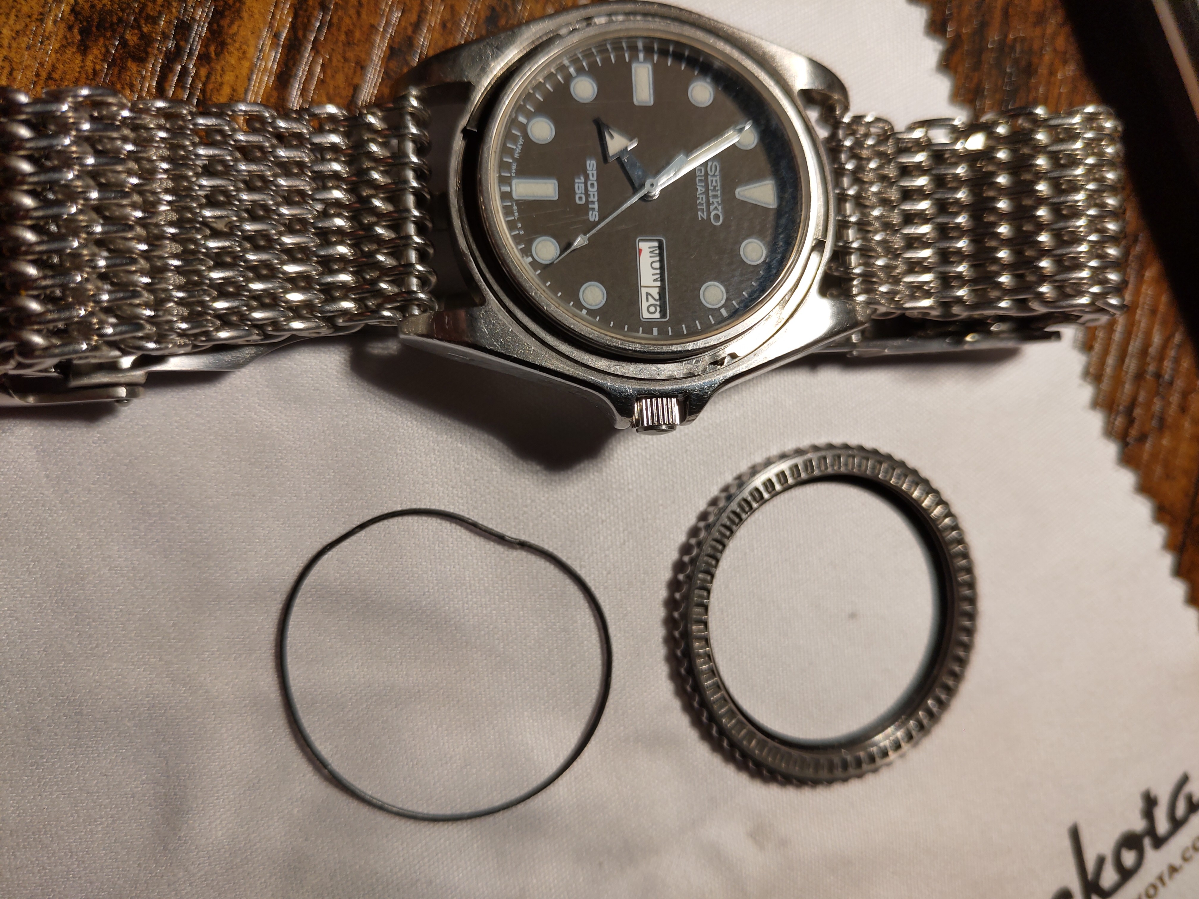

Heb hem er even uit gehad de bezel en het ringetje eronder ( waarmee de bezel draait ) wat schoon gemaakt en hij zit al beter :+1:

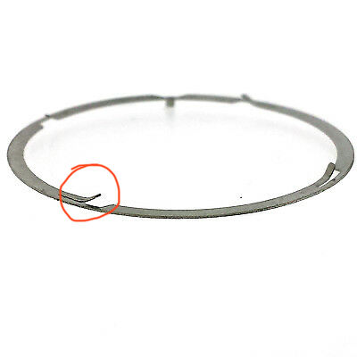

Ik had op mijn 90’s Seiko Sports 150 laats ook een hele losse besel. Ik heb toen de de haakje op de beselspring met een kleine platbektang wat naar boven gebogen. Hierdoor kwam de besel weer iets strakker te zitten…

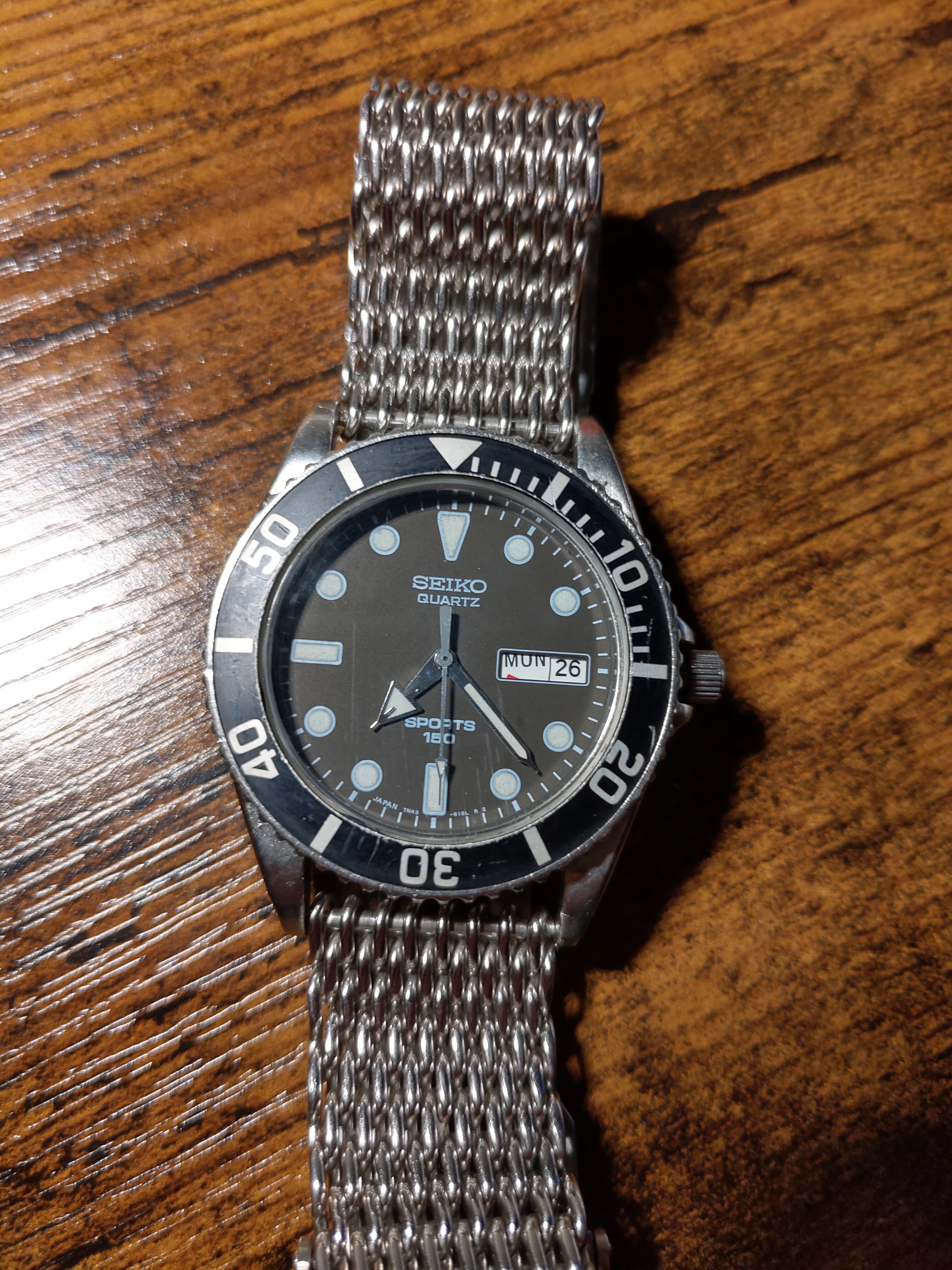

Leuke mesh band! Dat wil ik ook
Thanks, ga ik proberen :ok_hand:
Een heel goedkoop ding met een dure sluiting :grinning_face_with_smiling_eyes:
De halve band moest ik veknippen om hem op maat te maken maar draagt super fijn.
