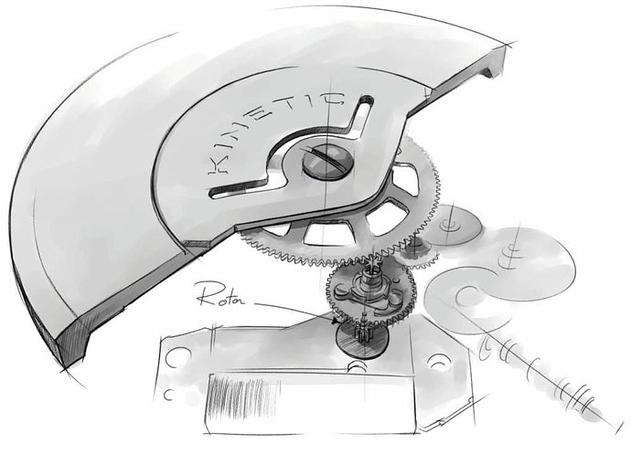

Hij staat stil, dat wist ik voor ik hem kocht, lijkt mij leuk deze weer te herstellen of het caliber vervangen door een andere 5m42. Ik heb hem open gemaakt en ik zie wat roest op het schroefje wat de rotor was houd. Rotor staat ook vast. Ik heb de rotor er af gehaald maar het lijkt er op dat het tandwieltje wat er onder zit erg stroef gaat, dit is niet de bedoeling denk ik? Ik heb wat andere Seiko horloges die ik heb opgeknapt maar nooit betreft het inwendige gebeuren( op de batterij vervangen en wijzers en wijzerplaat er af halen na dan) .

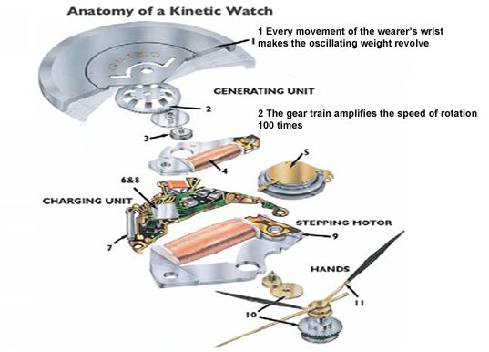

Mijn vraag aan jullie is eigenlijk, is er een tekening van hoe dit caliber in elkaar zit zodat ik hem kan demonteren? Als ik roest op het schroefje zie betekend dus waterschade en wat kan er dan nog meer kapot zijn, en is dit te meten?

Ik kan je verder niet helpen aan een schema, maar ik hoop dat je hem weer werkend krijgt, leuke aanwinst :+1:

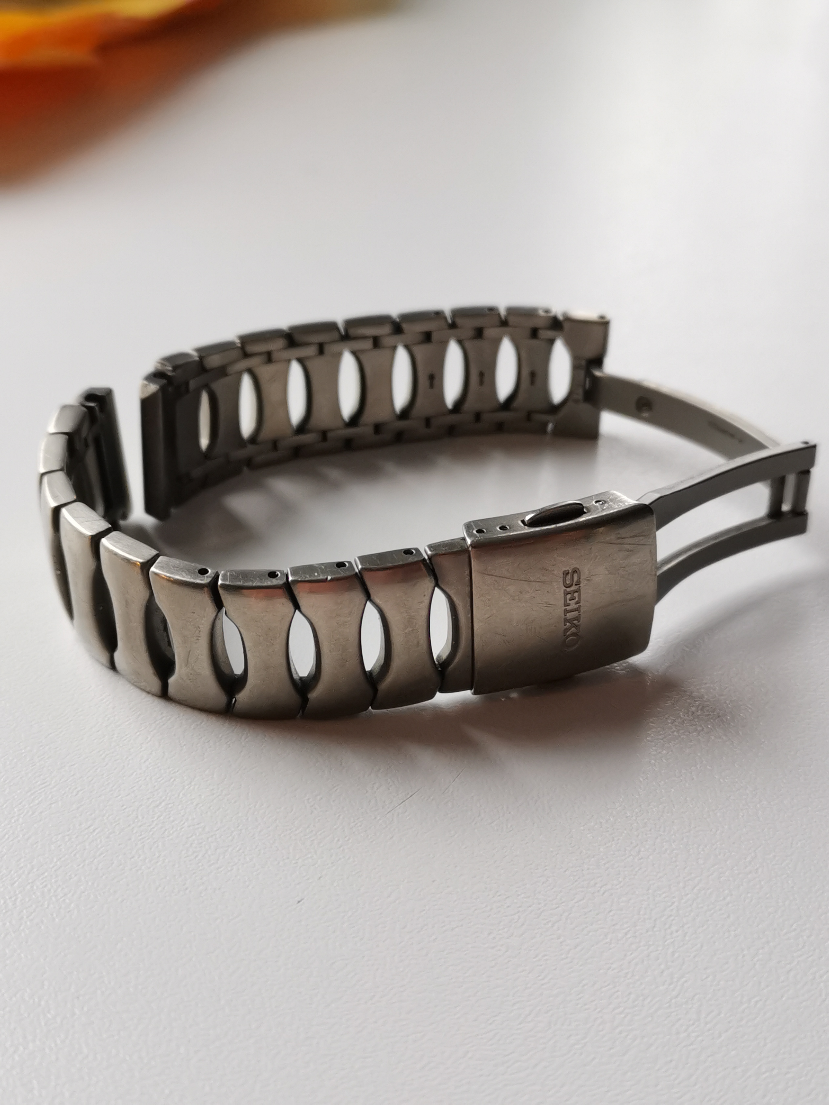

Hier de band:
Erg mooi!
Hoop dat je hem kunt fixen.

Hier vind je het service manual.
Het glas is volgens mij 30mm diameter. Het is een glas met een vlakke onderzijde en een bolle bovenzijde. Je kunt het uurwerk ook vervangen door een 5m62. Nieuw kost deze circa 80 euro.

Ik ben wel jaloers op je stalen band. Die zoek ik ook al een tijdje. Als je hem ooit kwijt wilt…
