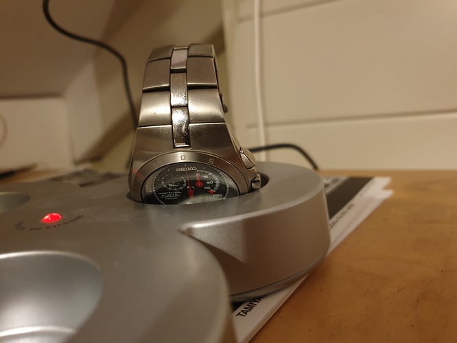

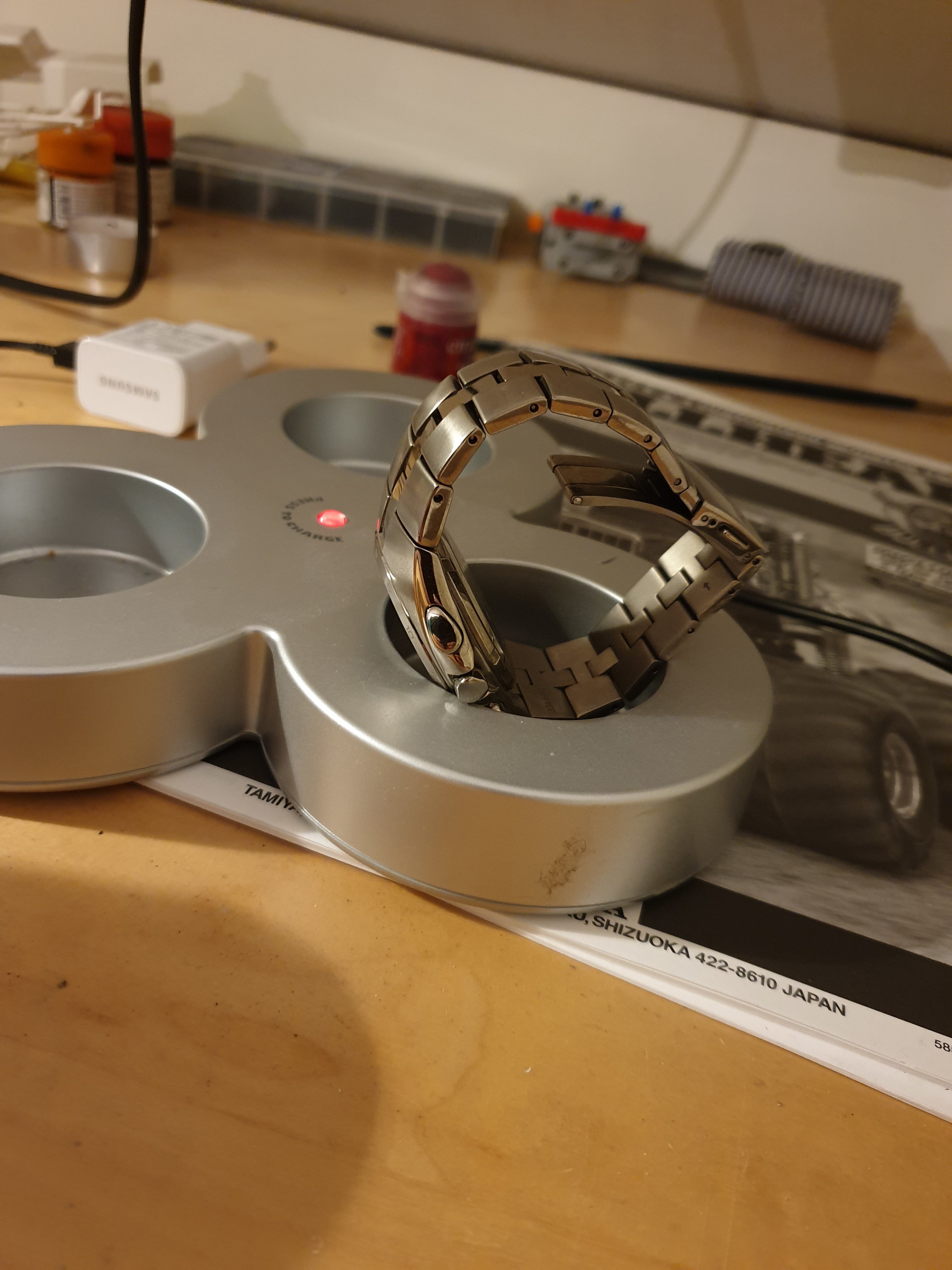

Ik heb dit model, en de kaarsen houder. En kan dus uit eigen ervaring bevestigen dat deze combinatie werkt. Het is alleen wel goed zoeken bij dit model naar de juiste positie in de kaarsen houder. Bij mijn andere modellen ging dat wat makkelijker.

Mijn imageo is onderweg naar Hans. Misschien zou je een fotootje kunnen plaatsten met de juiste positie van het horloge. Dan hoeft hij zelf het wiel niet uit te vinden. Mij is het overigens nooit gelukt om mijn kinetic op te laden.
Hahaha, ik heb hem al zo lang niet meer gebruikt dat ik zelf ook opnieuw de positie moet vinden hoe dit model er in moet. Dus even fototje maken hoe hij er in moet gaat hem helaas niet worden.

Zodra je de positie goed heb begint hij ook meteen te lopen (die van mij stond stil).
Mijn andere met zichtbodem is wat minder kieskeurig hoe ik hem er op leg.
Succes met het laden.
