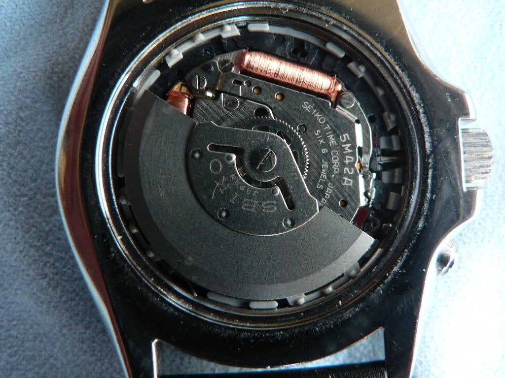

Beste mensen,
Gisteren gebeurde een van de rampscenarios waar wij zo bang van zijn.
Pushpin schoot los en het horloge kletterde op de stenen vloer.
Aan de buitenkant geen zichtbare schade en hij liep gewoon nog maar van binnen rammelde hij nogal.

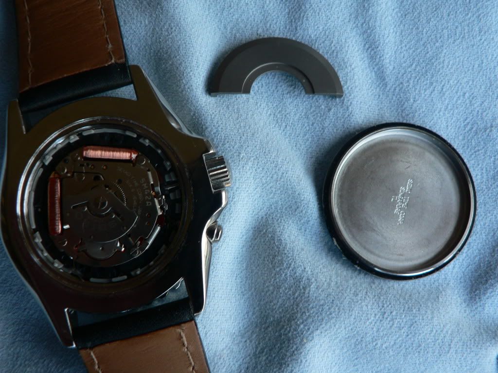

Dus maar even opengemaakt en daar was wel wat stuk.

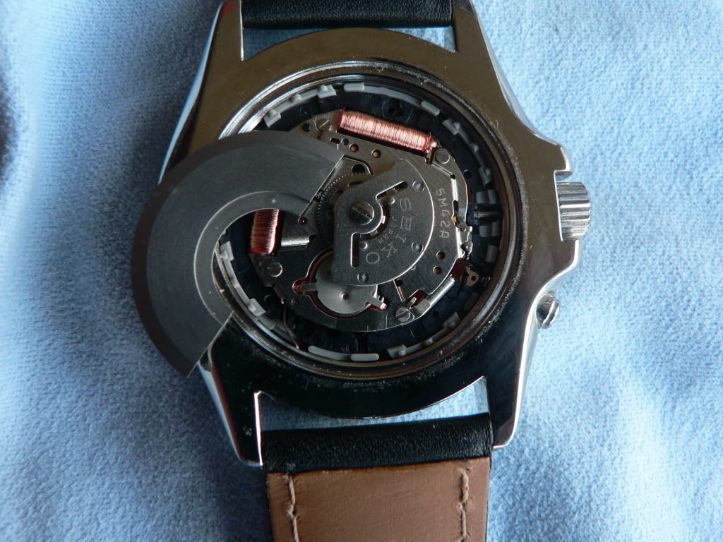

De rotor die uit twee delen bestaat die normaal aan elkaar vastzitten was weer in twee losse delen.
Als je het goed bekijkt zit het zware buitenste deel een beetje knullig vast met drie puntjes.Of die twee delen aan elkaar gelijmd zitten of gepuntlast weet ik niet .
De vraag is nu, kan ik die twee delen aan elkaar lijmen met secondenlijm of gaat het op een heel andere manier.
Ik ben een leek op dit gebied en kan eigenlijk alleen bandjes wisselen of korter maken dus ik vraag jullie om raad.
Ik kan hem natuurlijk altijd opsturen naar Rob maar als ik het zelf kan is dat natuurlijk makkelijker.
Hieronder wat fotos
Bij voorbaat mijn dank
Vooropgesteld, ik heb geen verstand van horloges. Waarschijnlijk is zo’n ding vrij eenvoudig te vervangen, en niet eens erg duur.
Als je hem toch wilt lijmen GEEN secondenlijm gebruiken. Dit kan niet erg goed tegen trillingen. Veel beter gebruik je “kneedbaar metaal/tweecomponenten lijm/metaalcement”. Dit hecht heel goed, en kan ook het eea hebben.
(ik heb er in het verleden weleens een magneetje aan een boutje van een schijfrem mee vastgezet van mijn rally motortje, en dat is nooit los gekomen.)
Dat is inderdaad wel raar dat die puntlasjes afbreken. En persoonlijk zou ik het niet lijmen. Ik zal gewoon aan Rob vragen of hij aan een nieuwe rotor kan komen,en zelf vervangen.
M.V.G. Andre
In geen geval zelf aan knutselen.
Je krijgt de twee delen nooit meer goed uitgelijnd.
Nieuwe rotor (laten) monteren is de beste en eenvoudigste optie.

Dat lijkt me nou juist een fluitje van een cent.
Aan een rotor wil je toch niet veel uitlijnen? Het is de bedoeling dat die niet in balans is. Zolang hij niet aanloopt moet het toch goed zijn.
Ik zou de puntlasje voorzichtig uitboren met een kolomboor en dan de rotor solderen.
Sorry, ik ben niet duidelijk geweest.
Ik doel inderdaad op het aanlopen van de rotor, met name eventueel tegen het achterdeksel.

Het is opmerkelijk dat een val van ca 1,5 meter hoogte toch nog zoveel “kracht” in zich heeft ::o. Tegels zijn dan harder dan je zou willen :(Het lijken inderdaad puntlasjes die de geest hebben gegeven.
Gelukkig werkt het uurwerk nog wel gewoon. Rob heeft vast wel een vervangende rotor. Liever dit dan een knal op het glas of de bezel of een beschadigde buitenkant… Misschien zouden die veel moeilijker te vinden zijn ter vervanging (kast en bezel).

Een nieuwe rotor kost omgerekend ongeveer 15 euro bij CousinsUK, alleen jammer dat er meteen 10 pond verzendkosten bijkomen. Mocht je interesse hebben, dan laat ik het wel weten als ik daar weer eens iets bestel. :)-D Lijkt me dat je die zelf wel kan vervangen…
Forumlid Ehwatch verkoopt regelmatig occasion Kinetics en is, naast Rob natuurlijk, heel goed op de hoogte van Seiko’s. Wellicht heeft hij nog ergens een uurwerk wat niet meer werkt en waar hij de rotor van wil missen. Met een pb’tje heb je duidelijkheid.
