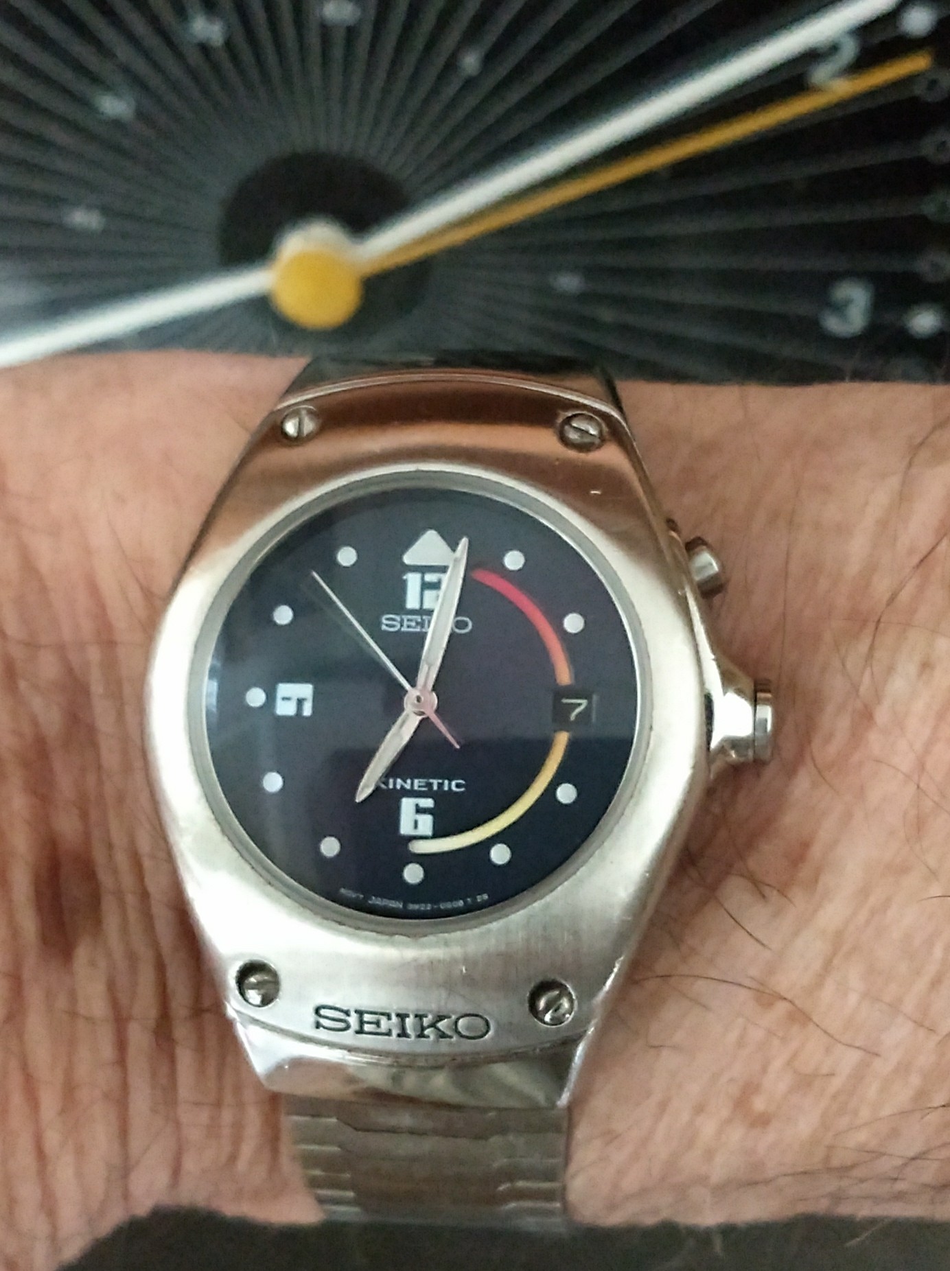

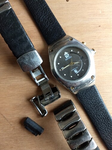

Als ik me goed herinner was die nog in te korten, maar ik heb die band met een stukje kapot toen direct weggeborgen. De enige goede band die ik van de gewone modellen heb is die van die imitatie rechtsboven :yum:
De kleine grijze (mijn laatste) en ook die weer met kapotte band. :grimacing:
Die kleine grijze is een 3j22-0d30/39 het verschil van 30 en 39 is enkel bestemd voor aziatische markt of internationale markt hetzelfde geldt voor de 5m42-0e30/39 en 0e60/69 verder zijn de modellen hetzelfde.
De kleine grijze daar is het bandje 4GD0-BA 16 voor nodig ook uit gestorven. De nepper heeft ook een nep bandje daar word wel eens naar uitgeweken als men een soort gelijk bandje wil. Voor de 0e30/39 is nog rubber te bestellen maar als je de schakels niet heb heb je daar weinig aan ook de schakels zijn niet meer verkrijgbaar maar dat wist je denk ik al. Maar voor de slq nooit de intentie gehad het met een 3D printje op te lossen? Wil geen verkoop praatje houden hoor maar dat snap ik even niet!!
De kinetic links Vd slq daar is de bezel zowat gepolijst zo glimmend is die. Als je die gaat borstelen op de hand word het wat matter dan zie je ook die oppervlakkige krasjes niet meer en ze zijn vanuit de fabriek geborsteld.
De slq ziet er nog prachtig mooi uit :+1:t2: als je die andere gaat borstelen met een schuurpadje zal het er een stuk beter uit zijn neem bvb schuursponje uit de keuken
Probeer het maar is uit op de sluiting van die kleine grijze waar de band van gebroken is en wrijven in de lengte richting
Van die kleine grijze het bandje niet wegdoen misschien doe ik is een beroep op je om het bandje op te meten en is te kijken of de tekening die ik heb van het grotere bandje aan te passen is naar de maten van het kleinere bandje.

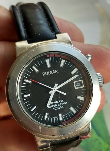

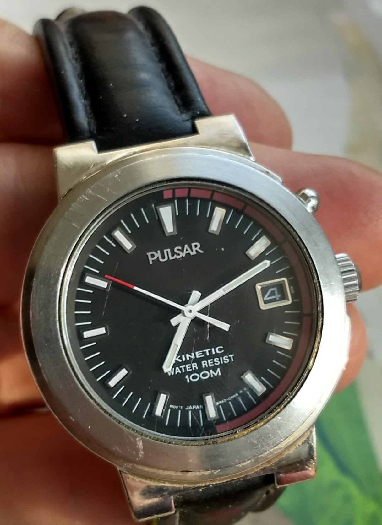

Vandaag een baaldag, 5 maanden vergeefs op een reparatie van een klassieke Ana Digi gewacht. Kleine troostprijs werd dus deze Kinetic Pulsar bij een kringloop :nerd_face:
Een van de laatste of hét laatste(?) Kinetic model dat nog nieuw te koop is, volgens mij, m.u.v. NOS. Blijft mooi, die groene sunburst!

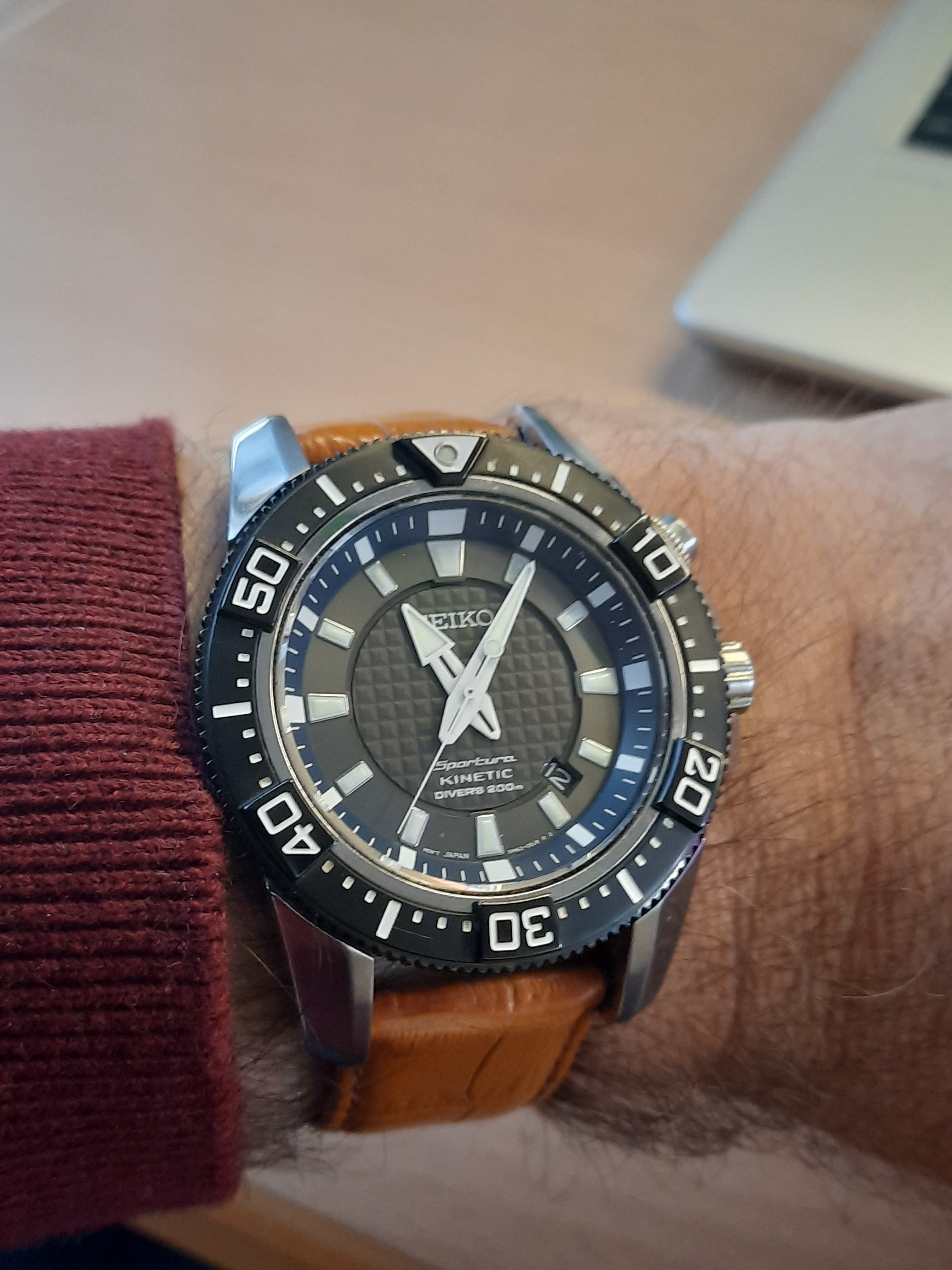

Balen van die nieuwe accu’s - vandaag stevig lopen maaien met deze best fraaie Seiko. En de beweging met de zeis moet toch prima laden denk ik dan… Maar hooguit een paar uurtjes en stoppah :nauseated_face:
Nieuwe lithium cel zit er toch zo in, en dan loopt hij na 1 dag zeker 2 tot 3 mnd.
Die laatste nieuwe lithium cel is bij deze nog niet zo lang geleden, en bij een andere is die in twee jaar al 2x vervangen…
Met het vervangen van de accu moet je ook ff de generating rotor goed nakijken, of de aseindjes niet afgebroken zijn, hij laad dan wel maar niet optimaal.
Ik laat dit vervangen altijd doen, en ik kan me nog goed de eerste keer herinneren bij een batterijen specialist die 3 of 4 celletjes had teruggestuurd vanwege matige capaciteit (te lang op voorraad gelegen vlg hem). Helaas werkt deze man niet meer…
Door de accu regelmatig bij te laden, ook als de accu niet gebruikt wordt, kan de veroudering beperkt worden .
Stuk gaan: Het voortijdig stuk gaan van de accu is vaak het gevolg van diepontlading. Diep ontlading is voor de meeste Lithium batterijen zeer schadelijk.
Betekent dus dat je een kinetic horloge elke maand 'n dag moet dragen.
Omdat het contactplaatje aan de originele accu er met puntlas aangezet is, gebruik blanco cellen, waar ik het contactplaatje met geleidende lijm aan zet.
Is goedkoper, en de lithium cel krijgt geen opdonder van het puntlassen
