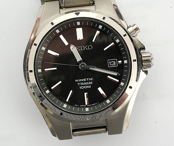

Welke Seiko Kinetic is het?
Fotootje erbij?
Foto volgt morgen. Voor de foto moet ik mijn Zwitserse flitser even wakker maken. Dat duurt even. Foto’s zijn mijn vak. Op dit forum meestal erg nette foto’s compliment!

Hierbij een plaatje van de Kinetic
