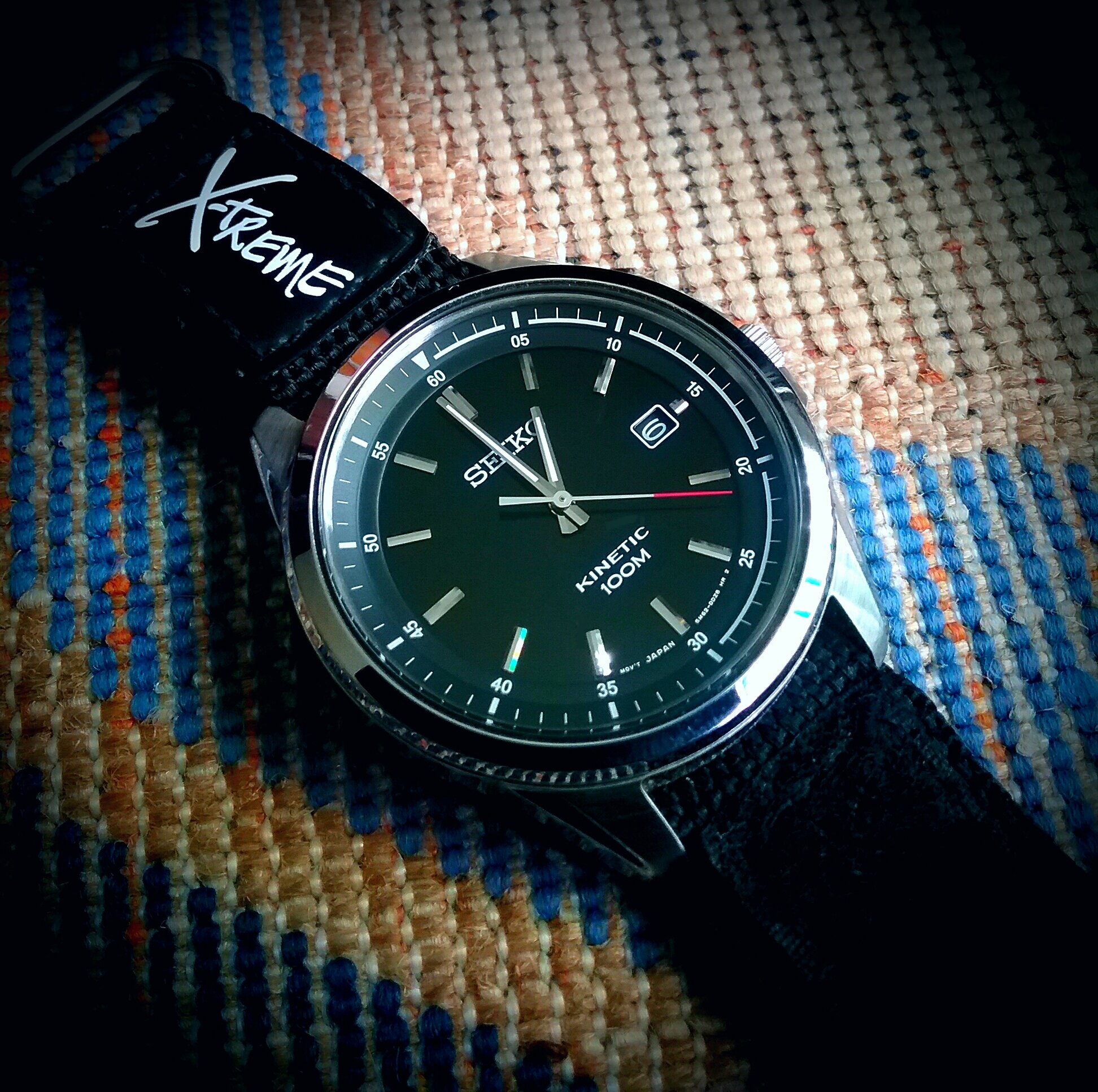

Niet dat de wereld vergaat maar misschien een leuk weetje voor een watch nerd… ik had vanmiddag iets waar ik nog nooit een ander over heb gehoord, laat staan eerder zelf heb meegemaakt.
m’n Seiko Kinetic sloeg totaal op hol nadat ik hem wilde gelijkzetten… ( tijdje niet gebruikt en gewoon wat aangeslingerd, hij liep opvallend genoeg direct zonder EOL seconde… na een paar uurtjes polstijd,
gelijk gezet en het leek opeens wel een ventilator )
doet het nu overigens weer normaal “met” EOL seconde.
Iemand van technisch vernuft die weet hoe dit kan ?
Seiko 5M62-0DG0
Er zijn volgens mij meerdere types kinetic uurwerken. Welke is in jouw horloge gebruikt?
Denk dat het te maken heeft dat het uurwerk te weinig stroom kreeg … dan gebeuren soms rare dingen :grin:
wat bedoel je precies met op hol slaan? konstant rondjes draaien? verspringen met 2 seconden? achteruit lopen?
Er zijn volgens mij ook types kinetic die zichzelf weer op tijd zetten als ze in één van de slaapstanden zijn geraakt. Vandaar de vraag welk type kinetic.
En zoals @AlcoS vraagt, definieer “op hol slaan”.
“op hol slaan” in dit geval dus als een ventilator rondjes draaien … de minutenwijzer was in enkele seconden 15 minuten verder en de secondenwijzer uiteraard enorm snel 15 rondjes vooruit.
het is ook niet een type dat een soort van slaapstand heeft, en die dan na het wakker schudden weer de huidige tijd en datum probeert in te stellen.
op de wijzerplaat staat een ander nummer
als op de caseback = 5M62-0DG0
dat wijzerplaat nummer is : 5M62 0DZ8 HR 2
Ik denk dat je horloge enthousiast was dat ze weer polstijd kreeg.
Ze kon deze enthousiasme niet in toom houden.
Leuk toch, een blij horloge.
Ze heeft zelfs een nieuw bandje gekregen voor de feestdagen :smiley:
Iets vergelijkbaars heb ik gehad toen ik mijn BFK naar wintertijd wilde zetten. Kroon uitgetrokken en een uurtje later weer ingedrukt; liep dat ding mooi in 1 keer weer als een malle een uur door. Lijkt erop dat die van jou ook terug probeerde te gaan naar de juiste tijd…
Duidelijke zaak dus, enthousiasme !
tja… dat moet haast wel, alleen was deze al een paar uurtjes wakker en had ik het al grofweg op de juiste tijd en datum gezet… zeker een Seiko met slaap apneu ??
5m62 is het uurwerk. En heeft geen bijzondere functies wat betreft slaapstand.
bijzonder dit …
Inderdaad, zelf ook nog niet meegemaakt met dit uurwerk.
ik heb het helaas ook niet afgewacht, ik heb tijdens die draaierij eerst op de pusher voor de powerreserve gedrukt waarna het draaien stopte maar bij het loslaten van de pusher draaide hij weer even snel door… pas na het uittrekken van de kroon stopte het
en na weer terug duwen van de kroon liep hij “normaal” maar dan opeens wel met de bekende EOL seconde
