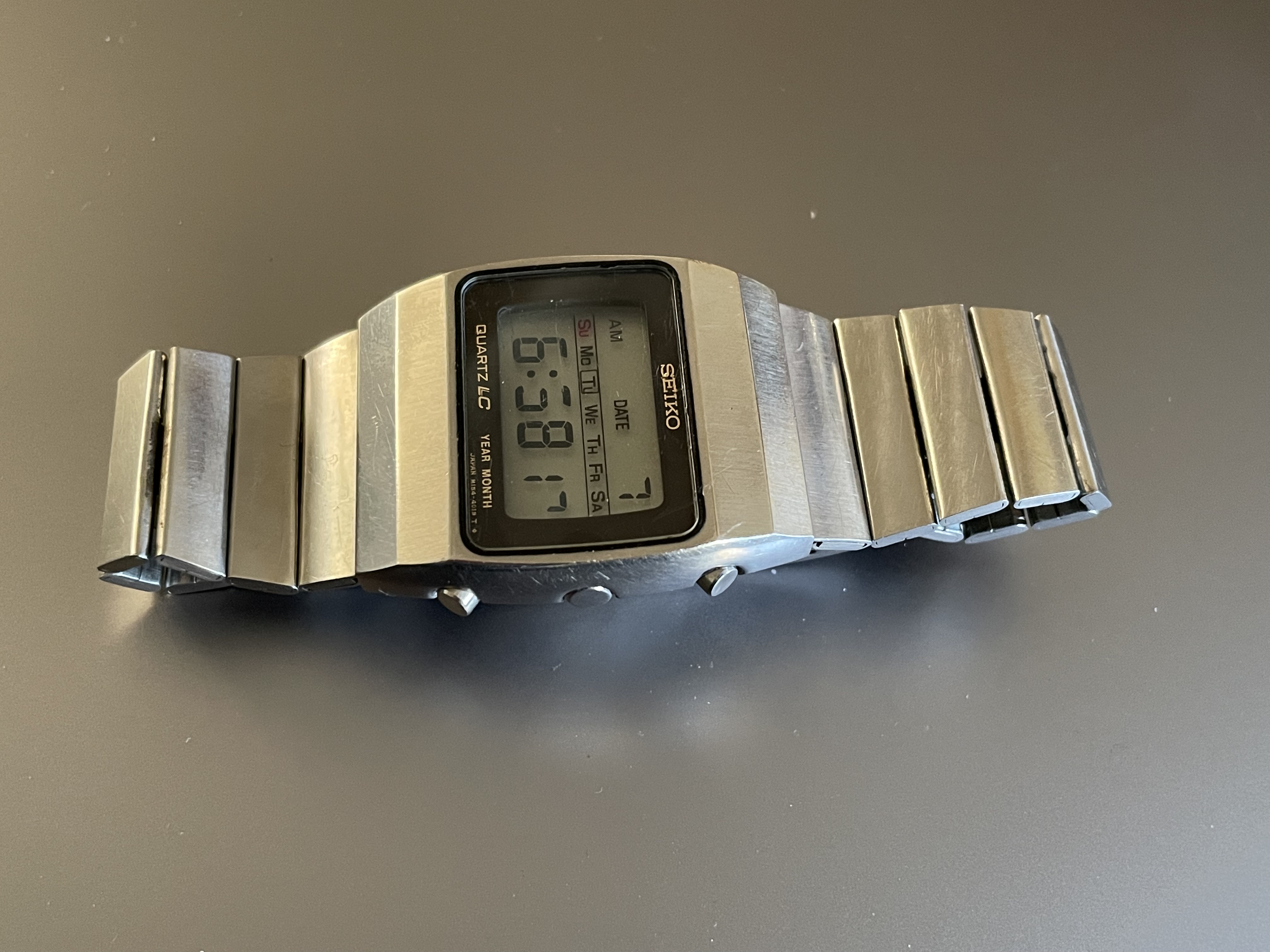

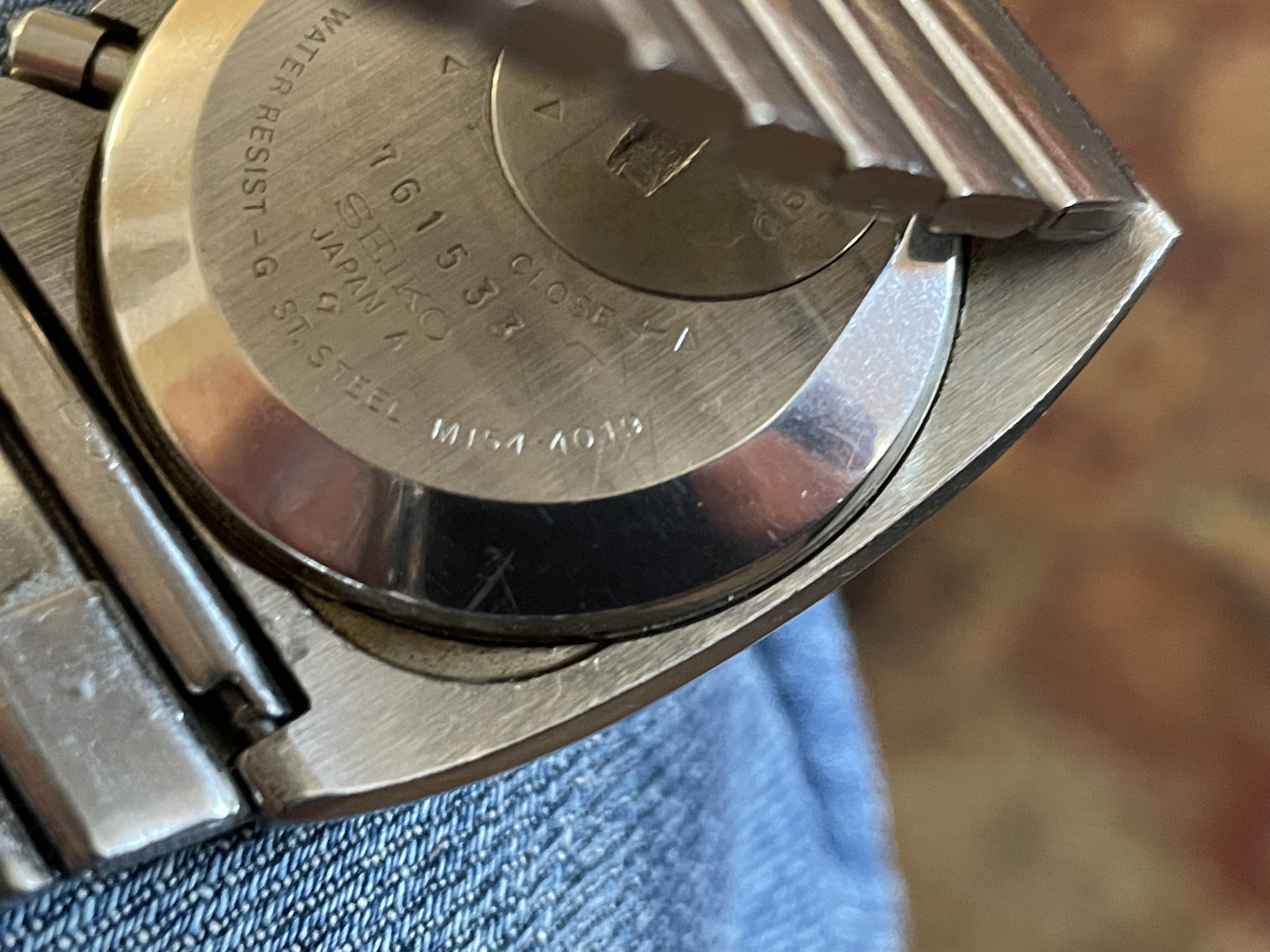

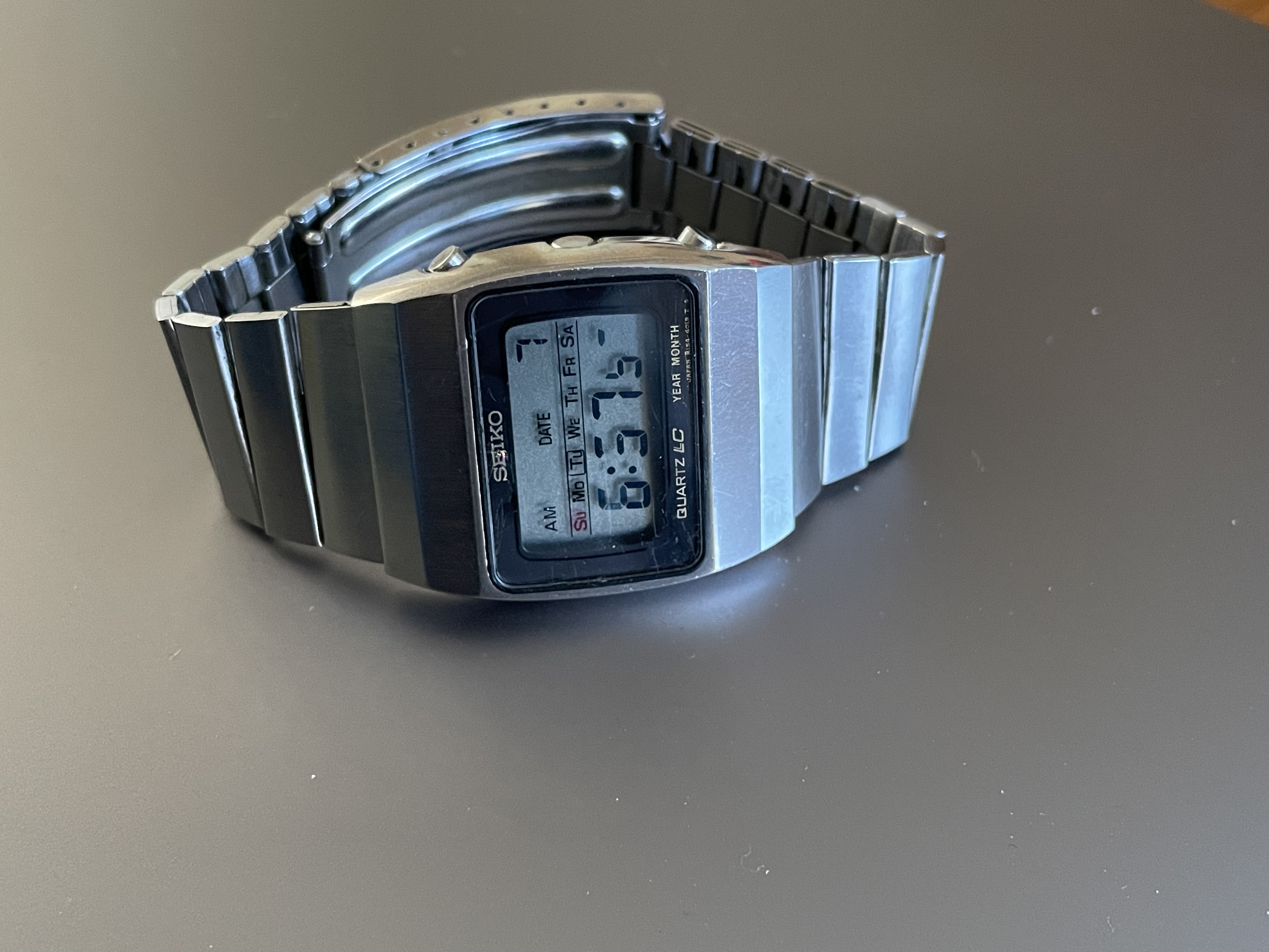

ik heb deze week een leuke seiko lcd op de kop kunnen tikken ,type m154 - 4019 . de staat is nog heel netjes { 1978 heb ik begrepen ] .
de tijd is goed afleesbaar , maar de seconden gedeeltelijk . is dit te repareren , en weet iemand een adres / link die dit kan doen ?

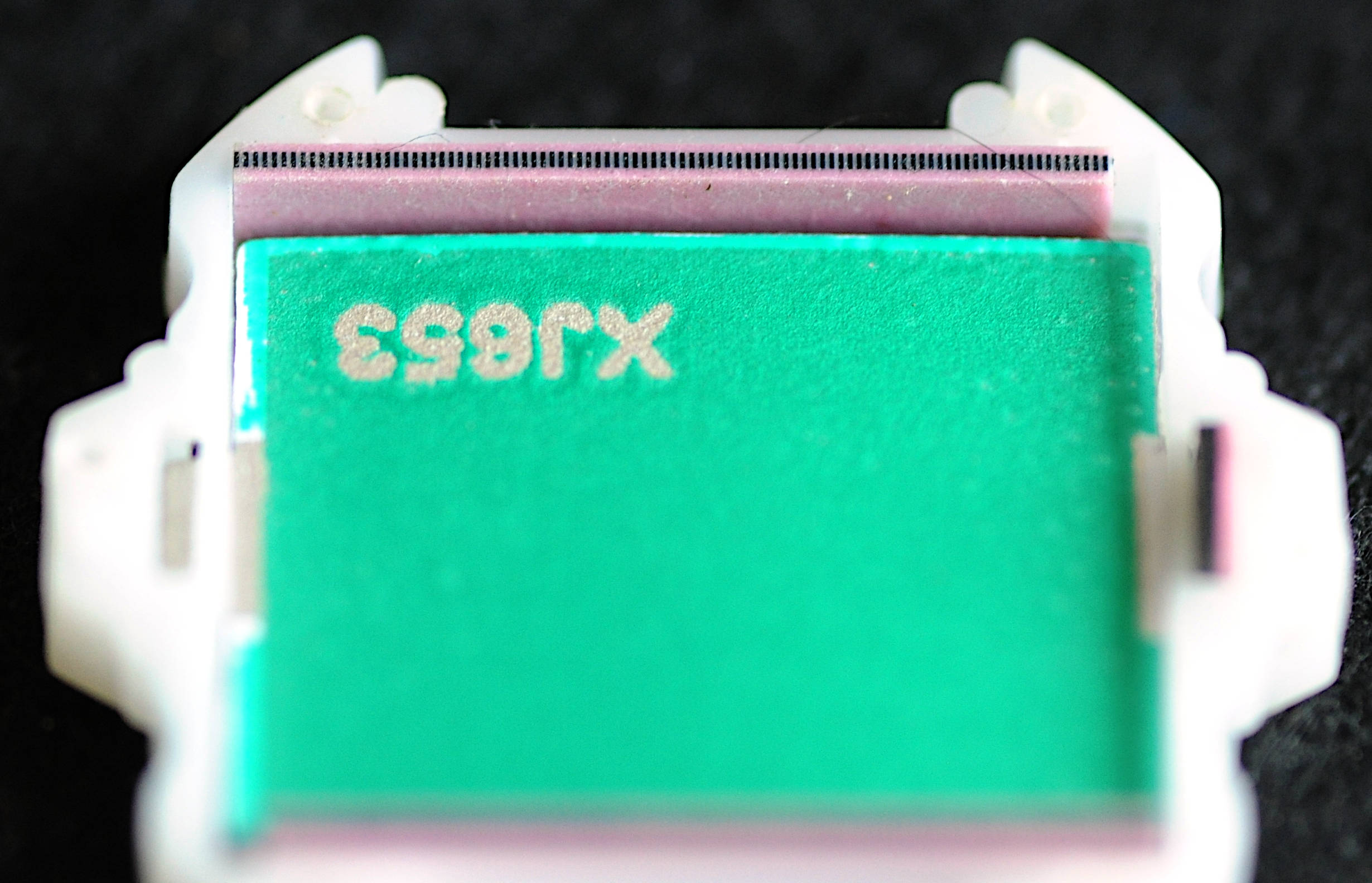

Het probleem zit 'm in de connector(en) tussen het LCD en de PCB (printplaat). Zowel de geleidende delen van het LCD als de PCB dienen gereinigd te worden en beide delen moet daarna weer exact uitgelijnd worden.
Het is mini-mini-miniatuurwerk Hieronder een foto van een LCD van cicra 1 bij 1 centimeter. Het stripje bovenaan is de connector. Soms wordt er een bandkabel gebruikt, e.e.a. afhankelijk van merk/type.
Als je er zelf de tools niet voor hebt: niet aan beginnen.
