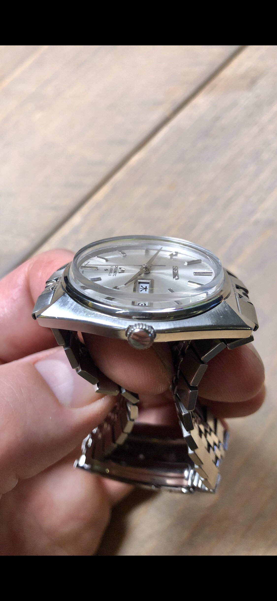

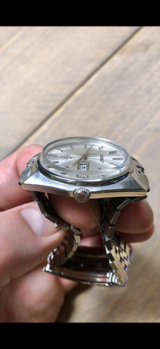

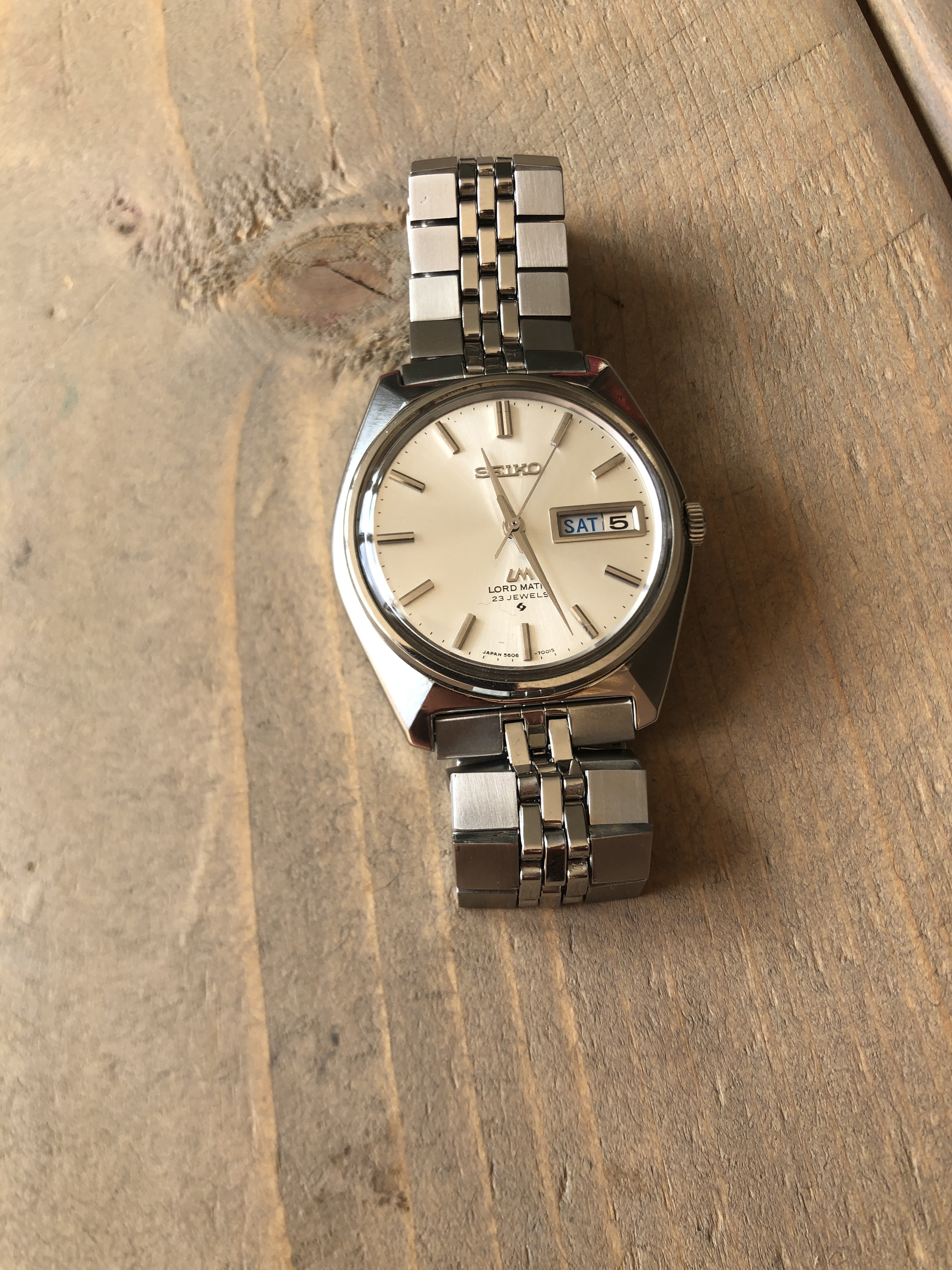

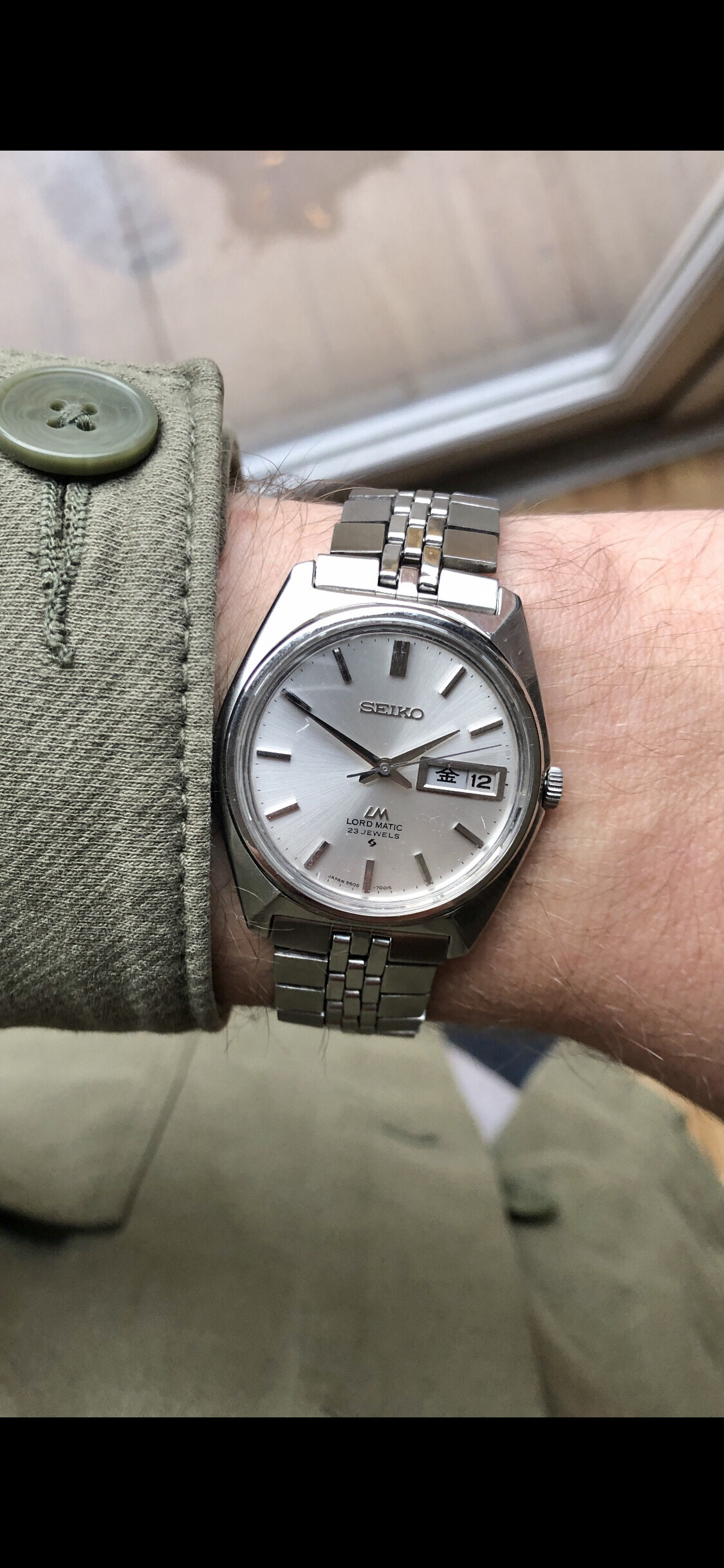

Goed, mede dankzij het niet houden aan de financiële planning was daar dan een horloge. Een Seiko Lord Matic 5606-7000.
(de twee krassen in het glas heb ik zelf mogen veroorzaken

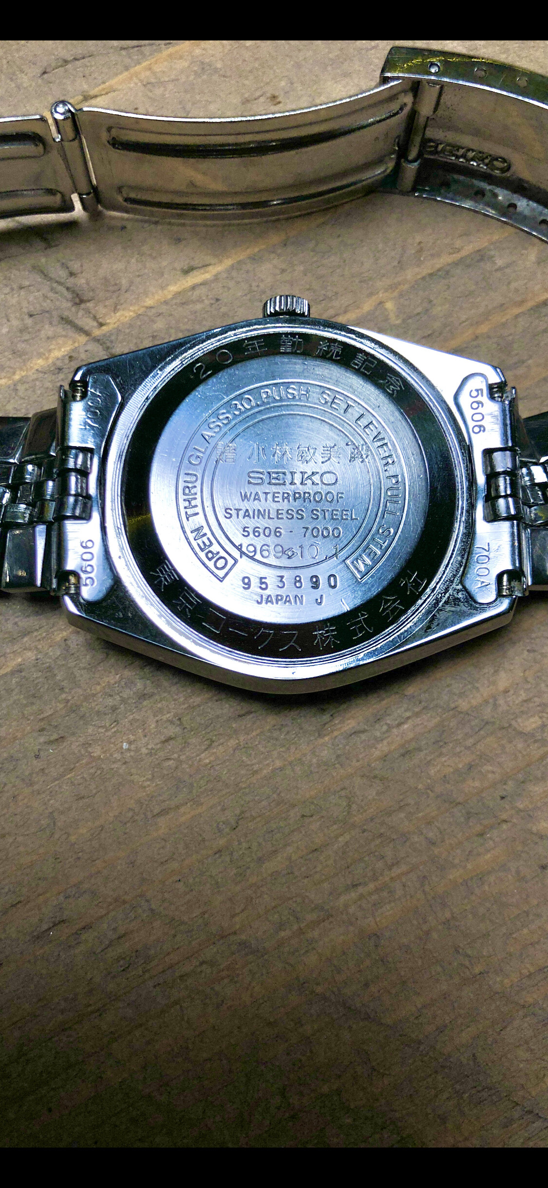

Hier nog een foto van hoe ik het horloge binnenkreeg, dus met nog het oude glas:
