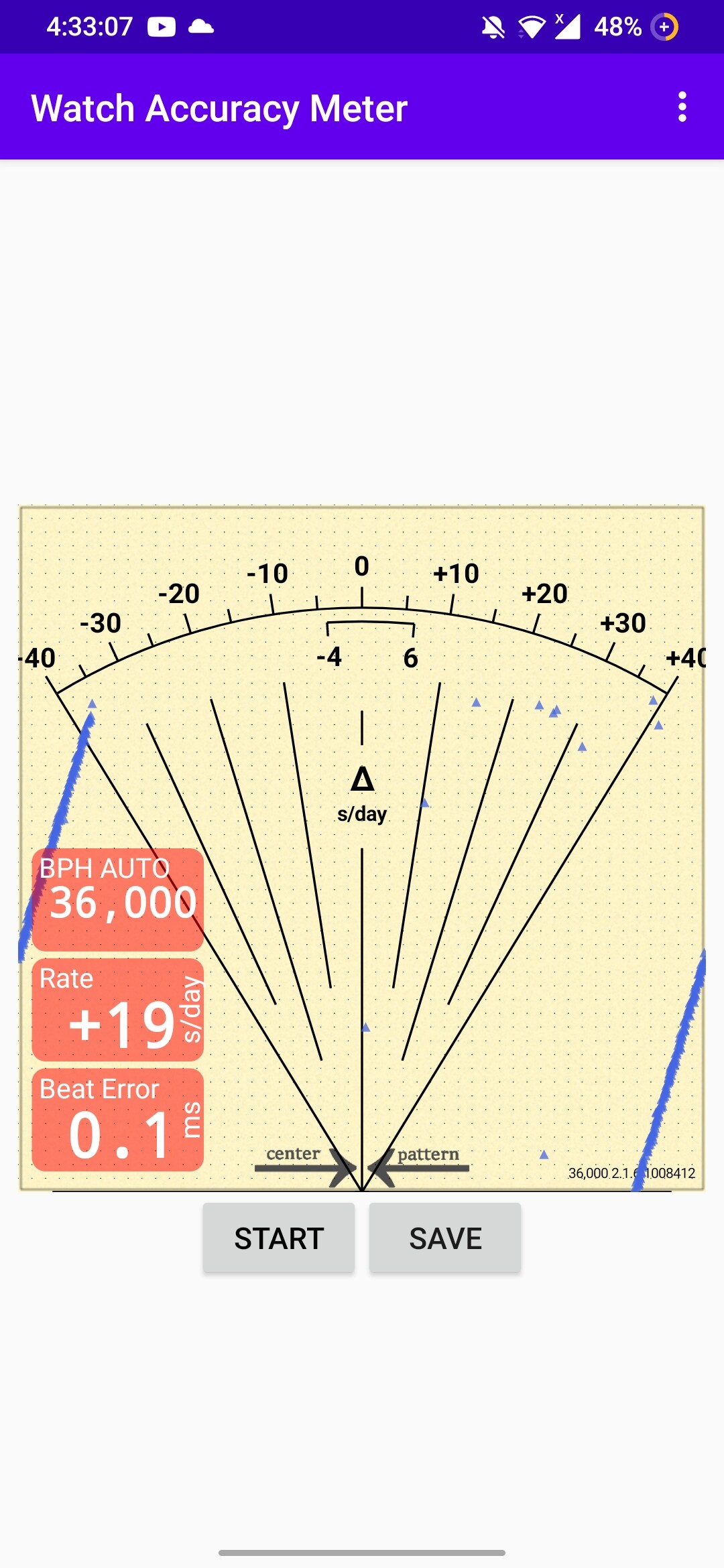

Weetje toevallig de amplitude?
Nee helaas niet
