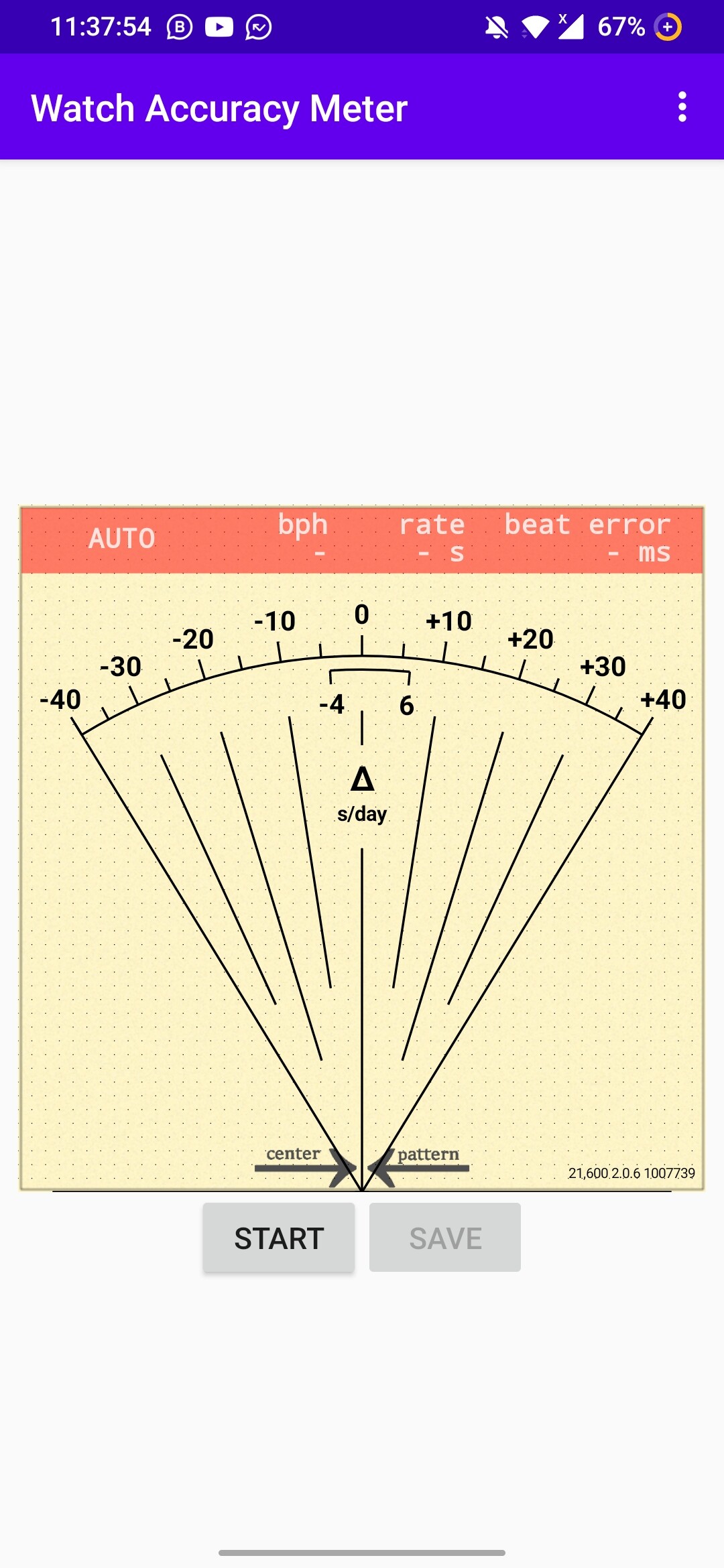

Nee dat niet maar ik las laatst wel iets over een app op je telefoon misschien werken die goed
Die meet geen beat error. Verder is die app op de telefoon wel leuk.
Bij deze staat het er wel bij
