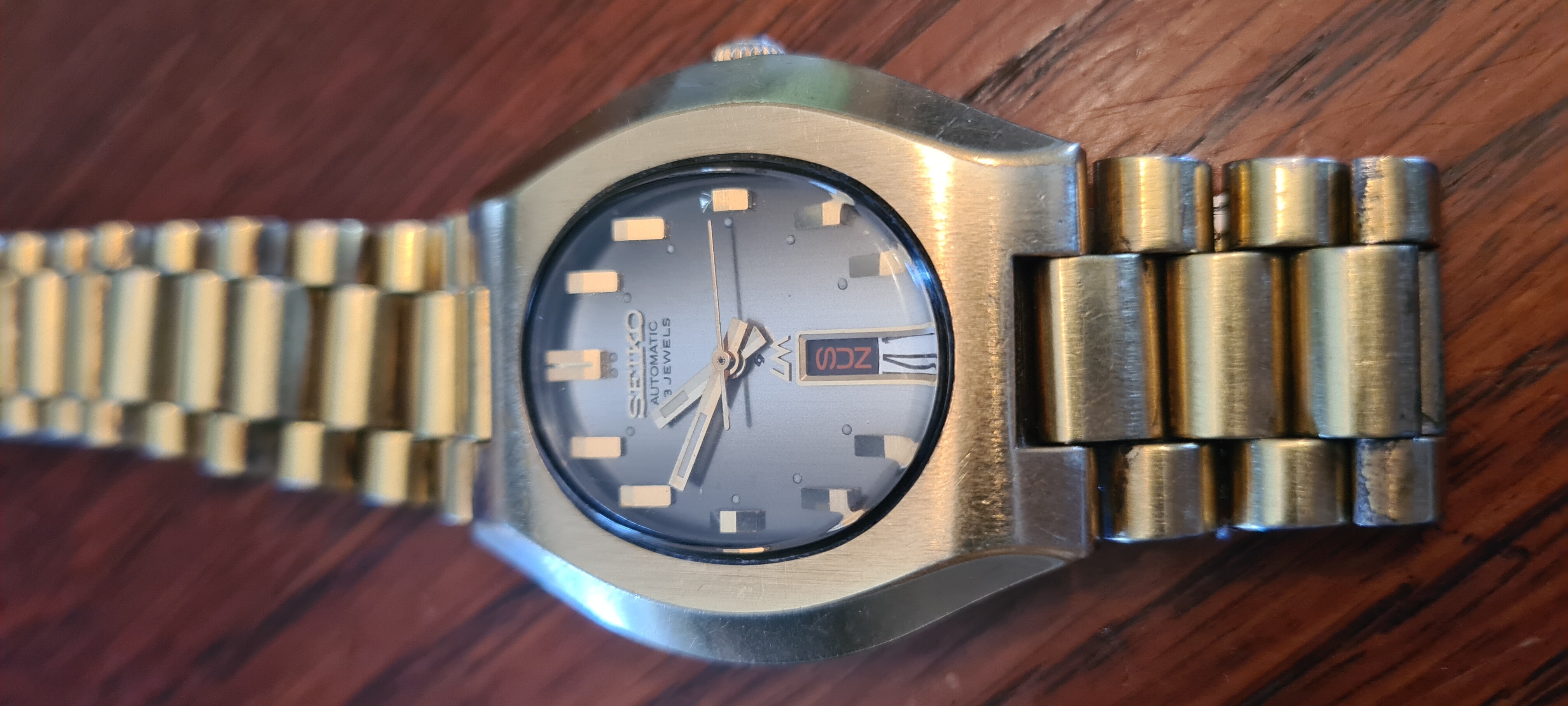

Sinds gisteren in mijn bezit.
Seiko lord matic.
“gewoon” gekocht op marktplaats op de gok dus.
eerste indruk is goed, alles doet het dus ook datum en dag , begreep dat dit een aandachtspunt was.
Hij is voor mijn vriendin die nu into vintage is.
Wat ik nog niet heb uitgevonden hoe je deze moet opwinden.
Wat vinden jullie ervan ?
Nog tips, servicebeurt ? bijvoorbeeld.

Mooi horloge Misschien zit er een uurwerk in, dat je niet kunt opwinden. Heb je al geprobeerd om hem horizontaal tig keer heen en weer te bewegen?
Fantastisch mooi horloge :star_struck:
:point_up: dat dus, daar zat ik ook aan te denken. Weet natuurlijk niet wat je er voor betaald hebt en wat een service beurt zou mogen kosten voor deze Seiko, maar daar weten @koekoek of @chillekasper ongetwijfeld een antwoord op. Moet zeggen leuke vintage Seiko, zal je vriendin heel blij mee zijn wens haar veel draagplezier :+1: :ok_hand:
Dank voor de reactie, ik heb er 85 euro incl verzenden voor betaald, ben benieuwd wat een service beurt kost van deze
Meer dan dat. Hij windt als het goed is gewoon automatisch op met dragen
Advies aan TS is dus gewoon dragen en geen service beurt i.v.m de waarde van het horloge. :+1:

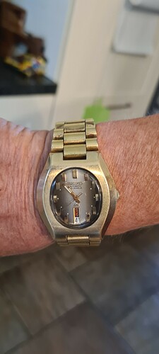

Vandaag in gebruik, hij lijkt zeer beperkte gangreserve te hebben, loopt direct na het schudden, lijkt na paar uur om de pols toch te stoppen, even schudden loopt het weer.
Wellicht te lang stil gestaan ?
Ondanks de kosten zou ik toch een service overwegen. Zonde om zo’n horloge niet te dragen, omdat er gebrekkig onderhoud aan is. Het is net een auto, geen onderhoud, dan gaat het kapot… Hoe dan ook, het kost geld…
Weinig gangreserve is meestal een verouderde veer, waar de veerkracht uit is.
@koekoek kom maar door op de vraag van Frank, komt het door te lang stil staan? Dat is ook precies mijn angst met vintage horloges, als je ze nu zelf zou kunnen opknappen is het te doen. :smiley:
Vaak is het vuil en opgedroogde olie, waardoor horloges slecht lopen. Aan de andere kant lopen de vintage Seiko vaak als een tank, niet kapot te krijgen. Maar alles kan stuk, en ik beveel het anderen ook niet aan om vintage zonder onderhoud te dragen.

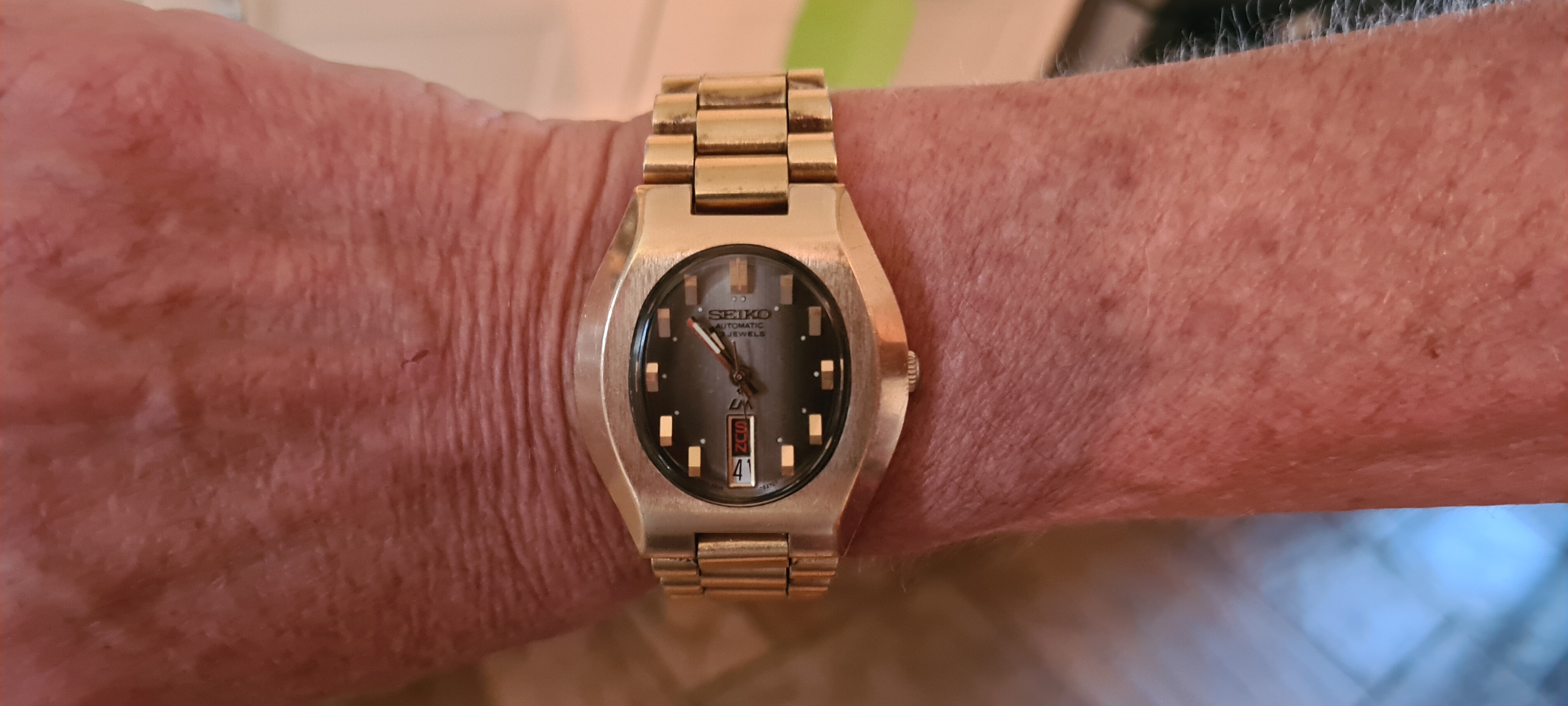

Her andere exemplaar -ook mooi om damespols-
Heeft wel gangreserve maar loopt per dag 1 uur te snel.
Demagnetiseer apparaat gekocht, helpt ook niet.
Dus nu de keuze in de lade of laten servicen.

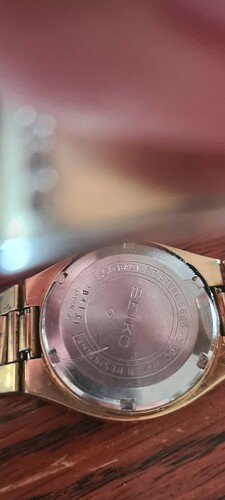

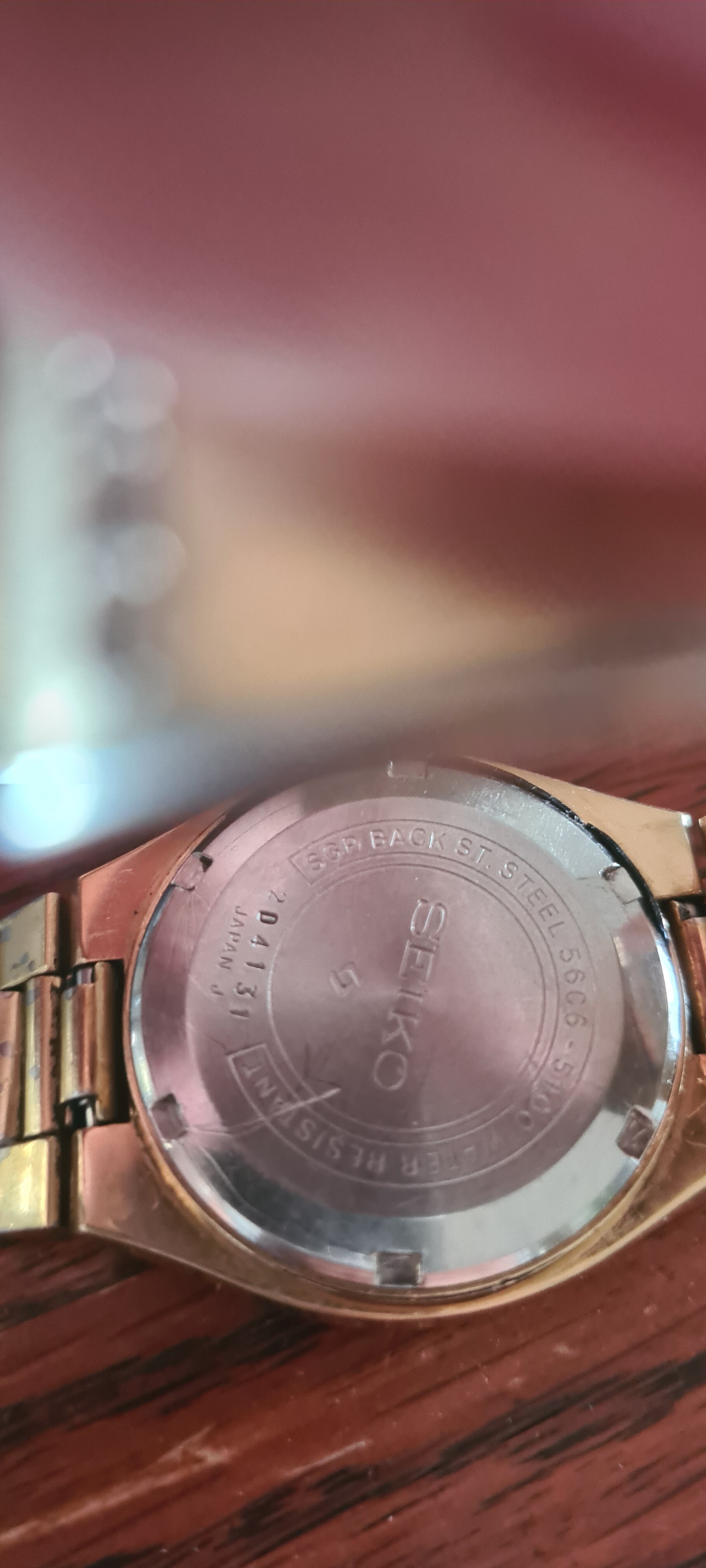

Een uur per dag is veel en ik zou de achter deksel er eens vanaf halen en een nieuwe demagnetiseer poging wagen. Ook hier is het belangrijk om het een paar keer te herhalen. Als de deksel er dan toch af is kun je eens een detail foto plaatsen van het binnenwerk en met name de balans.
Wat betreft automatisch opwinden komt het ook voor dat men gewoon te weinig beweegt wat zeker impact heeft op de gang reserve en dan is Quartz de enige oplossing. Geen idee of dit hier ook het geval is.
