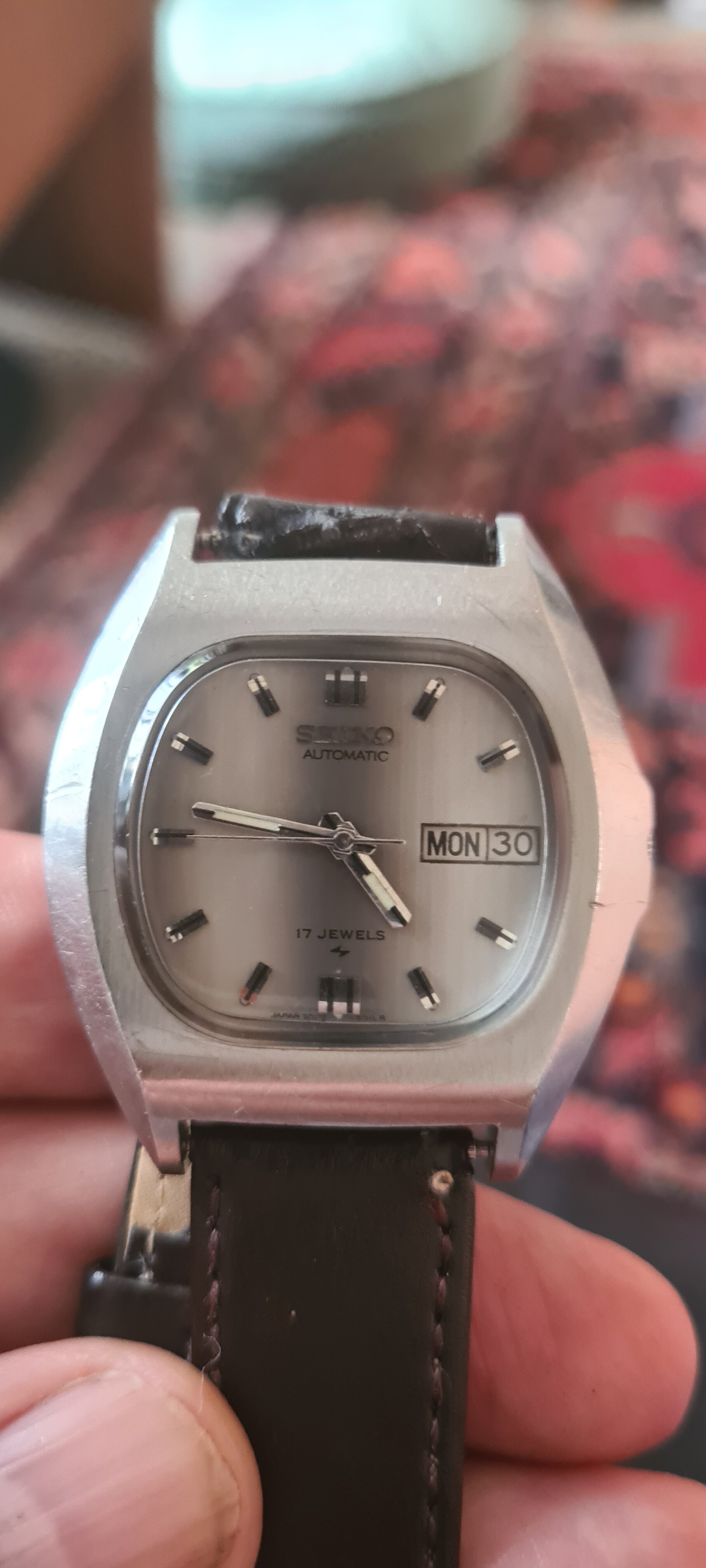

Her andere exemplaar -ook mooi om damespols-
Heeft wel gangreserve maar loopt per dag 1 uur te snel.
Demagnetiseer apparaat gekocht, helpt ook niet.
Dus nu de keuze in de lade of laten servicen.
Persoonlijk vind ik de LM het mooist
Ik vind het een erg mooi horloge. Persoonlijk zou ik zeker een servicebeurt overwegen, als dat betekent dat het horloge weer goed, schoon en klaar voor jaren lang plezier is.
Welke vd twee bedoel je.
Mijn vriendin vindt de LM het mooist

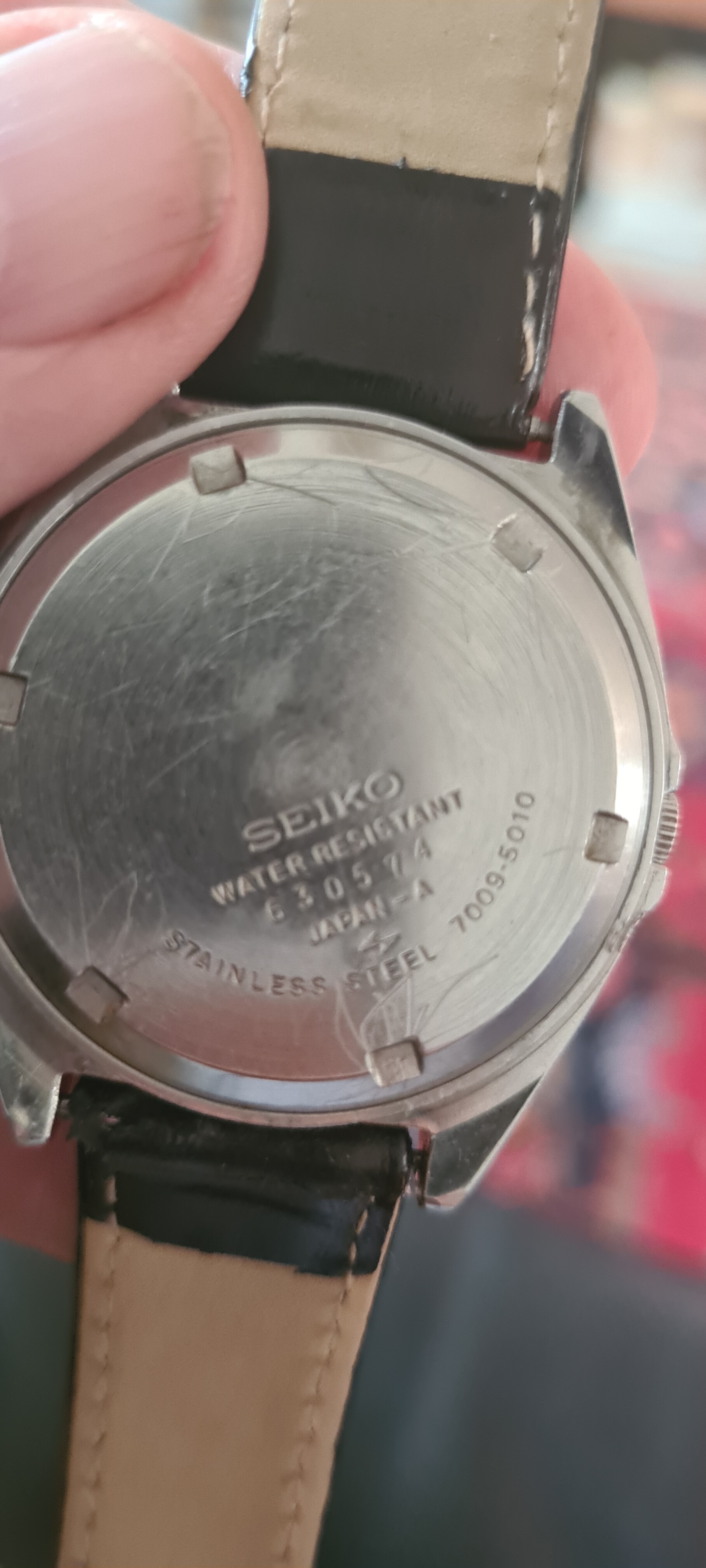

Een uur per dag is veel en ik zou de achter deksel er eens vanaf halen en een nieuwe demagnetiseer poging wagen. Ook hier is het belangrijk om het een paar keer te herhalen. Als de deksel er dan toch af is kun je eens een detail foto plaatsen van het binnenwerk en met name de balans.

Ja sorry, die Lord Matic inderdaad. Die vind ik erg gaaf en ook echt weer eens wat anders. Daarnaast denk ik dat deze mooier staat om een vrouwenpols dan die andere. Niet alleen qua maat, maar ook zeker qua vorm.
Helemaal eens, bovendien heeft deze originele band nog.
Deze heb ik nog niet gedemagnetiseerd maar verwacht daar niet veel van.
Zelf durf ik het niet aan om hem te openen.
Ik ben zelfs met een horloge naar plaatselijke juwelier geweest om hem te laten openen voor een foto
