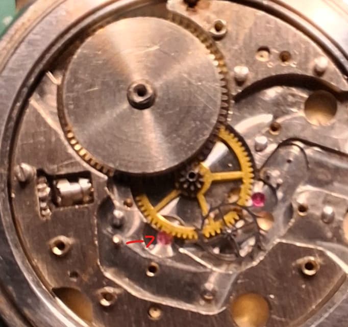

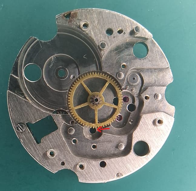

Na wat verder onderzoek zag ik dat het juweel aan de kant van de pinion ontbrak.
Op een foto die ik tijdens de demontage genomen heb, is het juweel nog duidelijk zichtbaar. Op de foto van de huidige situatie lijkt het volledig verdwenen te zijn, heb uiteraard overal gezocht maar zonder succes.

FOTO VOOR, niet zo scherp maar duidelijk juweel aanwezig.
Huidige situatie.
Iek. Dan moet er toch iets grondig mis zijn - zo’n juwelen zijn friction fit, die komen echt niet zomaar los.

Als bij de montage een ontbrekende steen niet is opgevallen dan kan dat 2 oorzaken hebben.
  • geen goede loupe gebruikt of niet goed gekeken.
  • de lagersteen is er bij de montage uit gedrukt omdat de tap niet goed in het lager zat of het rad op de kop is gemonteerd. Kans dat je die nog terug ziet is klein > zal dan waarschijnlijk alleen nog maar rood gruis over zijn!

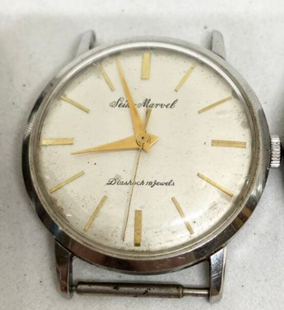

Inderdaad kleine kans op recuperatie, heb overal gekeken dus op zoek naar een passende oplossing. Aangezien ik de Marvel op de kop heb kunnen tikken in een lot van 3 defecte horloges voor ± 40 euro en er amper donor horloges te vinden zijn voor die prijs ben ik dus op zoek naar enkel de steen of een oplossing die past in het plaatje…
