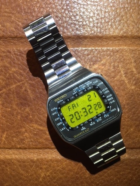

Als eerder begonnen verzamelaar maar als nieuweling hier, struin je lekker rond op het HF. Wat mij o.a. is opgevallen is dat de Seiko M158-5000 en/of de M158-5009 hier, tot nu toe, nog niet zijn langsgekomen. Of ik zoek natuurlijk verkeerd… :face_with_raised_eyebrow:
Het gaat dan om de Seiko met als bijnaam “Pan Am” omdat ze eind zeventig / begin tachtiger jaren vooral door piloten zouden zijn gebruikt. Het verhaal is dat deze (eerste?) Seiko LCD WorldTimer, door zijn gele display, ook goed afleesbaar zou zijn in de cockpit.
Er zijn twee uitvoeringen: de 5009 herkenbaar aan de stoere band (weet iemand de naam van deze band?) met op het display de afkortingen van bekende vliegvelden uit alle tijdzones. De tweede, de -5000, heeft een wat sjiekere band en zijn de namen van de steden voluit geschreven.
Hoe dan ook, zijn er leden die een zelfde model in de collectie hebben?
Zoals op de foto is te zien, zijn de batterijtjes leeg (SR1130SW). Van de -5000 heb ik het geschroefde batterijdekseltje los kunnen draaien met een muntje. Van de -5009 lukt mij dat met geen mogelijkheid.
Heeft er iemand misschien een idee wat ik nog verder zou kunnen proberen om het batterijtje te kunnen vervangen?

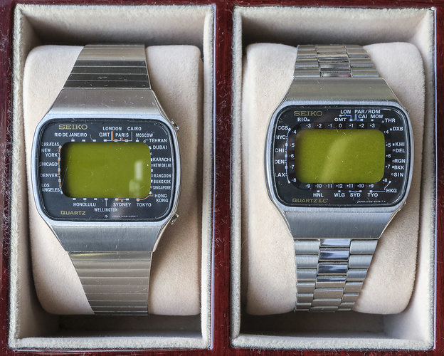

Persoonlijk zou ik overigens verschillen tussen beide modellen niet koppelen aan het verschil in band maar aan de verschillen in de dial. O.a. symbooltje, LC en vooral de geblokte tijdsverschillenband
Bijgaand mijn worldtimer die ik lang geleden nieuw kocht (M158/5008) maar zonder doos helaas)
en een leuke kopie… een andere tic van me :innocent:
Grappig die toch weer iets afwijkende dial van de 5008. Vraag me wel af waarom Seiko dit zo heeft gedaan. Qua functionaliteit en looks is er m.i. nihil verschil. Maar hij ziet er top uit! In al die jaren vast niet al teveel polstijd gehad en/of heel voorzichtig mee omgesprongen. Je had er graag de doos bij gehad. Is er dan een doos geweest specifiek voor dit model?

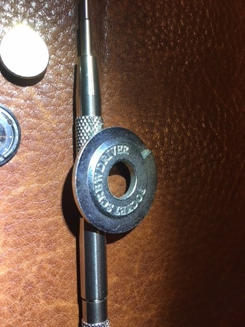

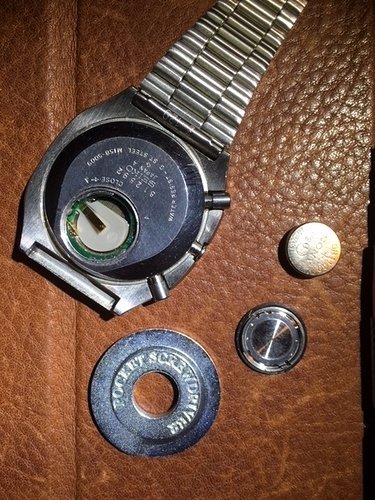

Zoals geschreven ben ik op zoek gegaan naar het Swatch-tooltje. Meerdere afbeeldingen / leveranciers via Google te vinden, maar lastig te bestellen. Dat wil zeggen: levering naar Nederland was geen optie. Maar ik heb een prachtig, eigenlijk beter alternatief gevonden in Engeland: de “Coin-Sized Pocket Screwdriver”. Een perfect tooltje om batterijdekseltjes mee los te krijgen, zo is gebleken :grinning:
Blij mee!
De truc is dat de dikte van de zijkant van de “munt” over de totale omtrek steeds dikker wordt. Je hebt dus in principe altijd de juiste breedte tot je beschikking. Ideaal! De M158-(5009) is dus weer tot leven gewekt :grinning:
Waar ik deze muntstukschroevendraaier heb gevonden? Bij Survival Depot in Engeland…

Mooi hoor! Dit zijn de kleine tooltjes waar ik blij van wordt. Fantastische tip! (en ook erg goed gevonden, hoe kom je erop?)
Vastberadenheid Ernst. Een horloge dat het niet doet, is geen horloge. En bij deze vond ik dat niet kunnen. Dus je blijft net zolang zoeken, totdat je iets gevonden denkt te hebben…
En, en misschien ook vooral, creativiteit! Daar houdt ik wel van :+1:
Prachtig tooltje, ik ga hem ook bestellen
Koper is in het algemeen wel het betere materiaal, omdat je nooit je batterij deksel zal beschadigen.
In de situaties waarin het dekseltje zo vast zat als bij jou, tikte ik vaak vanuit de binnenzijde het dekseltje los op de sluitstukken. Dit muntje is echt het perfecte alternatief vwb grip, ook omdat je in dat gat een ‘hevel’ kan steken. Thanks ! :+1:
