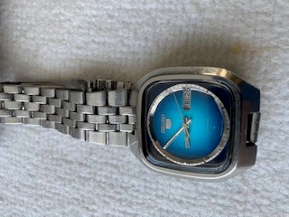

ik hoop dat het gelukt is nu een foto te plaatsen. Ik heb een NOS wijzerplaat kunnen kopen de wijzers weer voorzien van luminor en zelfs een passende seiko band op de kop kunnen tikken. op naar het volgende project.
Mooi dat het is gelukt!
U bent een moedig mens.
Fijn dat het gelukt is! Mooie wijzerplaat hoor
