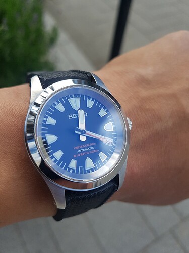

Goede morgen leden,
Ik draag al jaren met veel plezier een seiko monster van het oude type. Hij begint nu per dag een kwartier te langzaam te lopen. Is dit te verhelpen door een service uit te laten voeren? Zoja, heeft iemand tips voor een adres in de omgeving van Haarlem?
Gr, Bobbes.

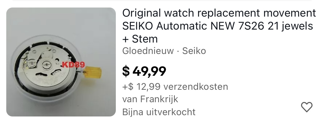

Ik ben wel benieuwd wat een 7s26 kost.
Nooit meer dan de goedkoopste seiko 5 :stuck_out_tongue:
Die heb ik vaak zat gewoon voor 50 euro-ish gezien.
Seiko vervangt uurwerken ook. Daar kijkt echt geen horlogemaker meer naar.
Zie ze op ebay wel voor zo’n 60 euro worden aangeboden
Edit: zie er genoeg voor rond de 50 euro incl plaat en wijzers!
Monsterwatches verkoopt ze ook voor 50.
Eerlijk gezegd zou ik het moment meteen aangrijpen om er een nh36 in te lepelen. Die zijn beter en goedkoper.
Maar goed, dan krijgt seiko purist koekoek uitslag :rofl:
Niet meer anno 2021. Zal eerder 75 a 100 zijn :grimacing:
Te duur voor wat het is dan… en voor het doel van een goedkope donor.
