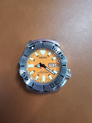

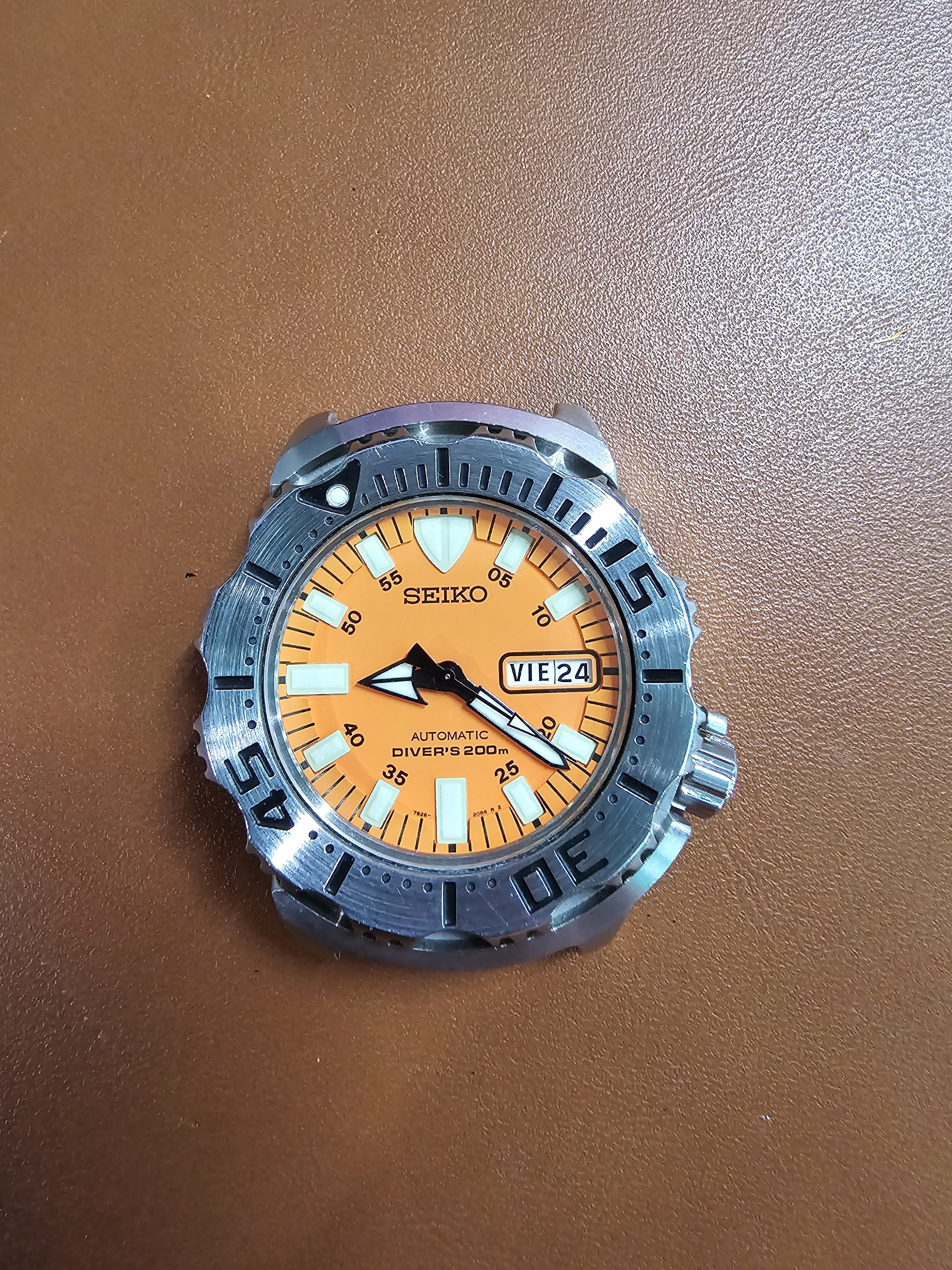

Ha HF-leden. Ik heb een vraagje om hulp…. Gisteren merkte ik dat er wat condens aan de binnenkant van mijn Seiko Monster 1e gen zat. Het bleek dat de achterkant niet goed aangedraaid was. Ik heb het uurwerk uit de kast gehaald en met een blaasbalgje droog geblazen en de nacht de tijd gegeven om verder te drogen. Nu wilde ik vanmorgen het uurwerk terugplaatsen maar merkte dat het wat lastig ging. Na terugplaatsing blijkt de stem niet meer goed te pakken en de minuten en uurwijzer erg moeilijk draaien. Ik ben bang dat ik teveel druk heb uitgeoefend op het uurwerk bij terugplaatsen. Echt zwaar k*t wat het is mijn favoriete horloge én het eerste horloge dat ik hier in het blauw heb aangeschaft….

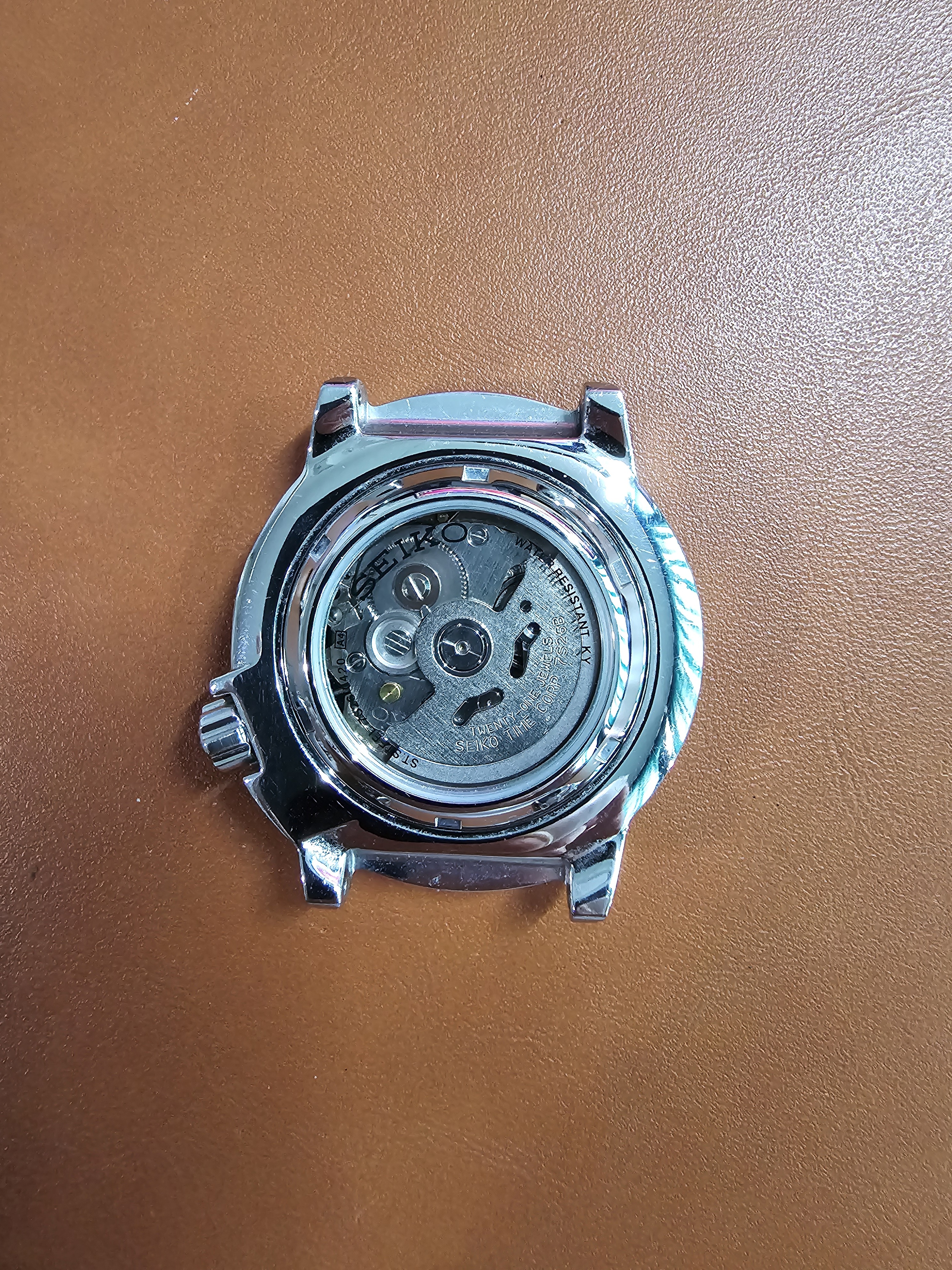

Ik heb ze zelf nog nooit met een doorzichtige achterkant gezien?
Ik zou Rob van Monsterwatches een berichtje sturen. Gewoon een nieuw uurwerk erin. Dit kost niet de wereld en dan kan ie er weer jaren tegenaan. En ik zou er de originele deksel weer opzetten.

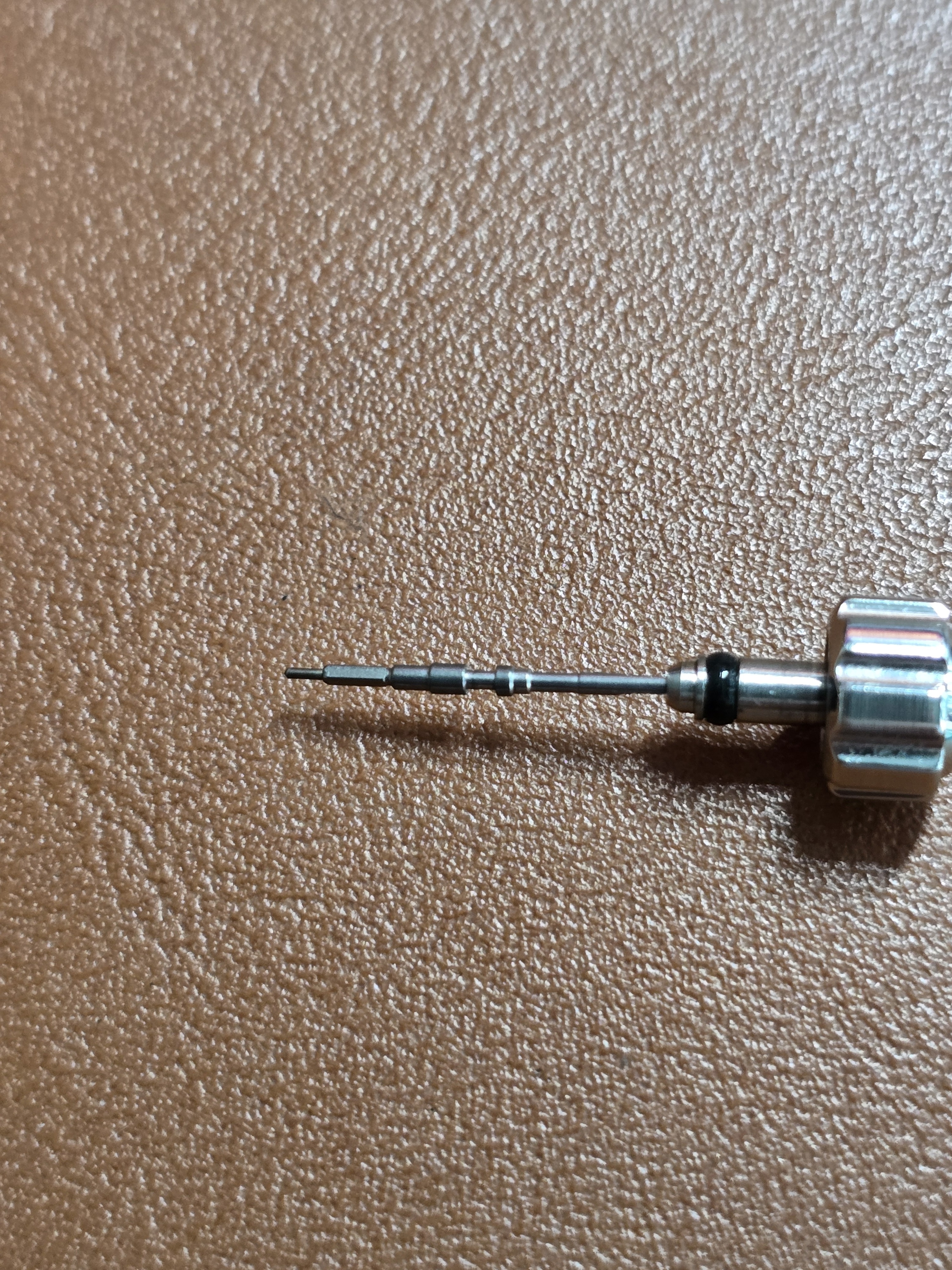

Het kan aan mij liggen, maar de stem lijkt een knik te hebben. Lijkt niet evenwijdig aan de kroon te lopen. Dat zou ook kunnen verklaren waarom hij nu zo zwaar draait.
Ha Betula, dank voor je reactie. De Stem zit als het ware los in de kroon. Die heeft ruimte om te bewegen.

Klopt, heb ik een poosje geleden hier op HF aangeschaft. Ik vind het mooi om het uurwerk te zien.

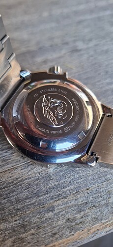

Dat is ook niet orgineel.
Dit is de orginele backcase.
Klopt, die heb ik liggen.
Klopt! Heb er twee :smiling_face:
