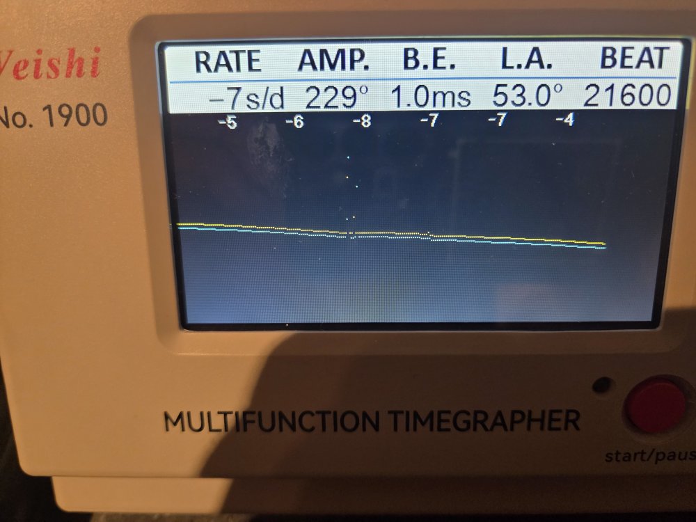

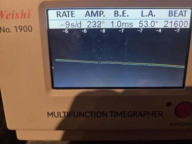

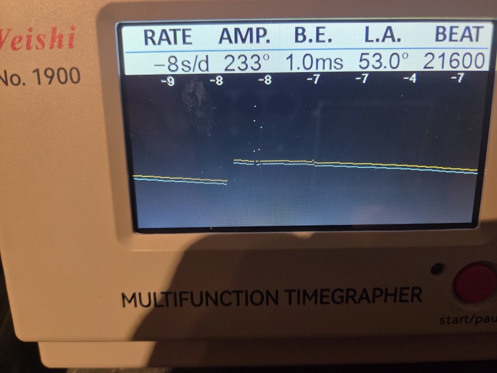

Aan de Weishi.
Aan de weishi lig het niet :smirk:
Amplitude bij een Seiko met die beat rate ligt het niet aan. Tja, kan zoveel zijn… een keer laten stuiteren kan al genoeg zijn.
