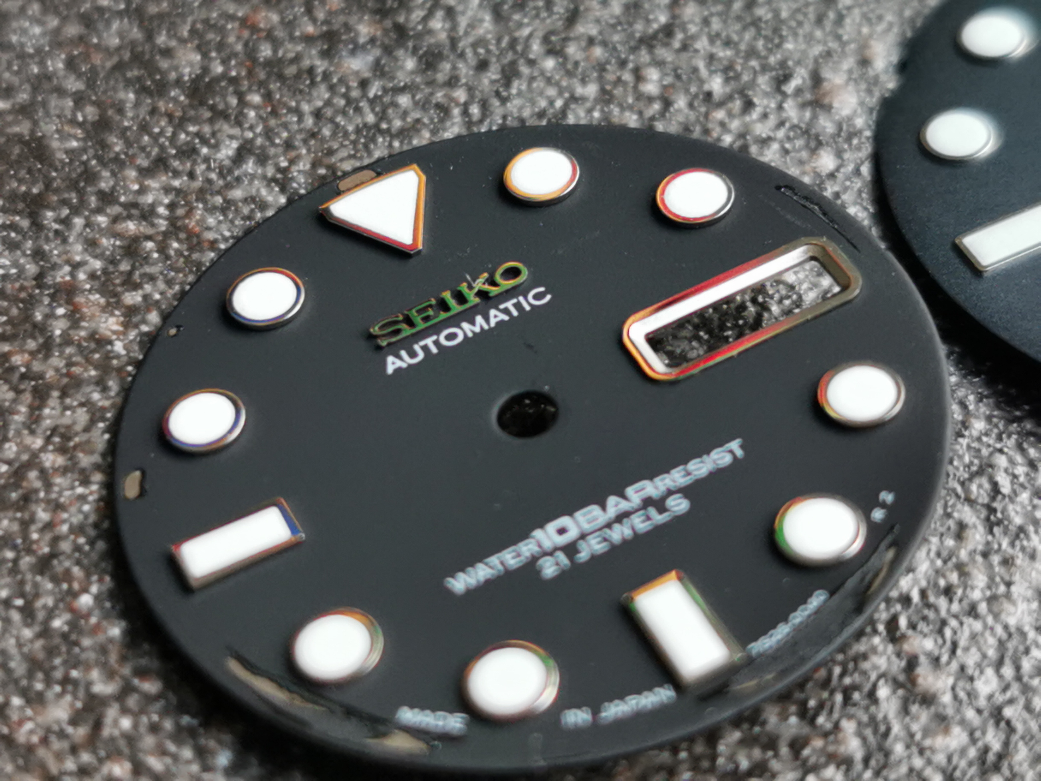

De tekst “21 jewels” staat op de Japanse (J/JDM) versies. Makkelijk te controleren of je een J versie hebt door te kijken op de wijzerplaat (links van de 6-uur marker) én achterkant of daar ook “Japan” staat vermeld. Staat op de wijzerplaat het caliber nummer (7S26) en niet Japan, maar staat er wel “21 jewels” onder de waterbestendigheidstekst, dan is het fake. Anders is het echt.

Ik dacht ergens gelezen te hebben dat 21 jewels op de dial altijd fake was.

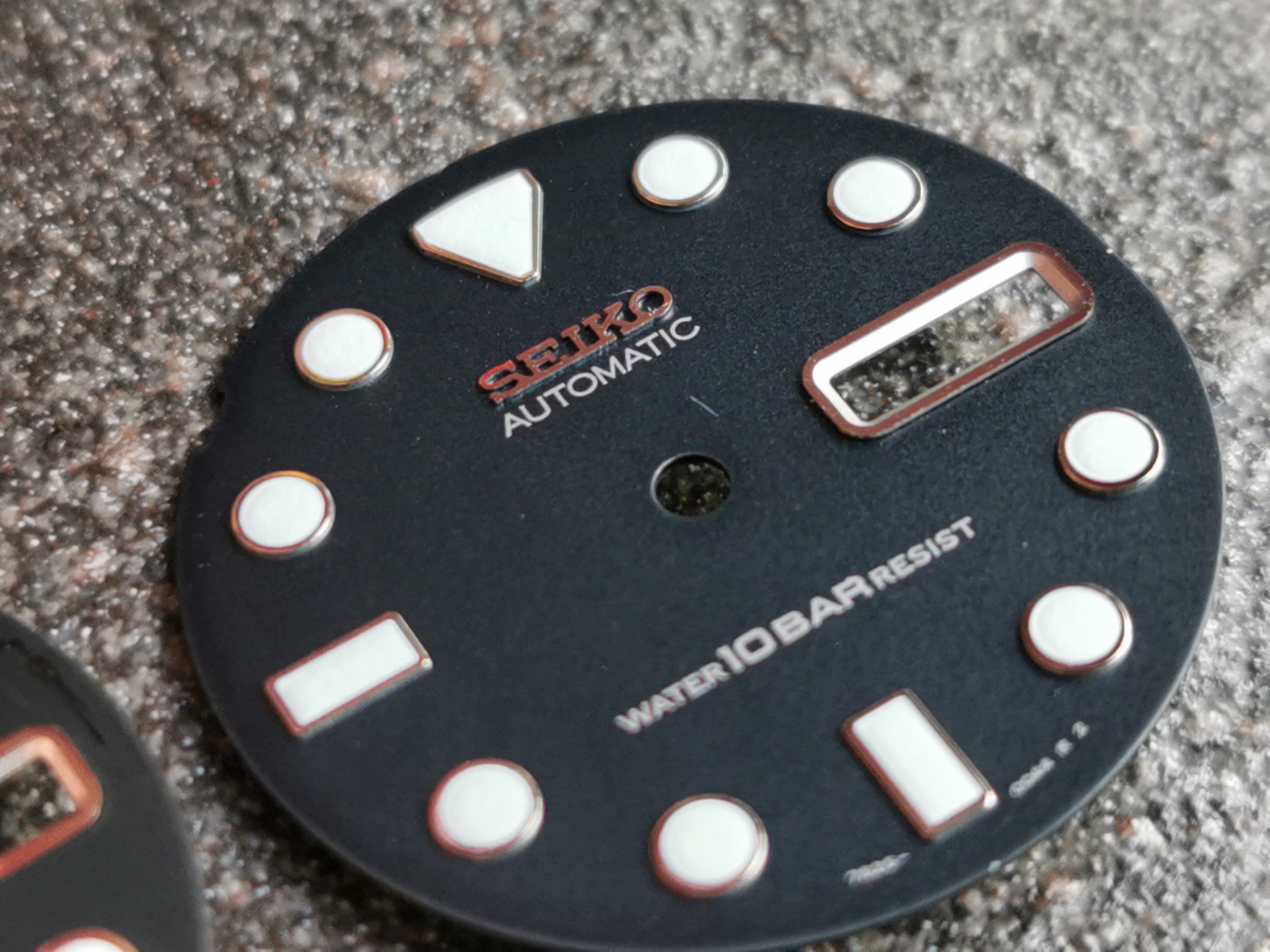

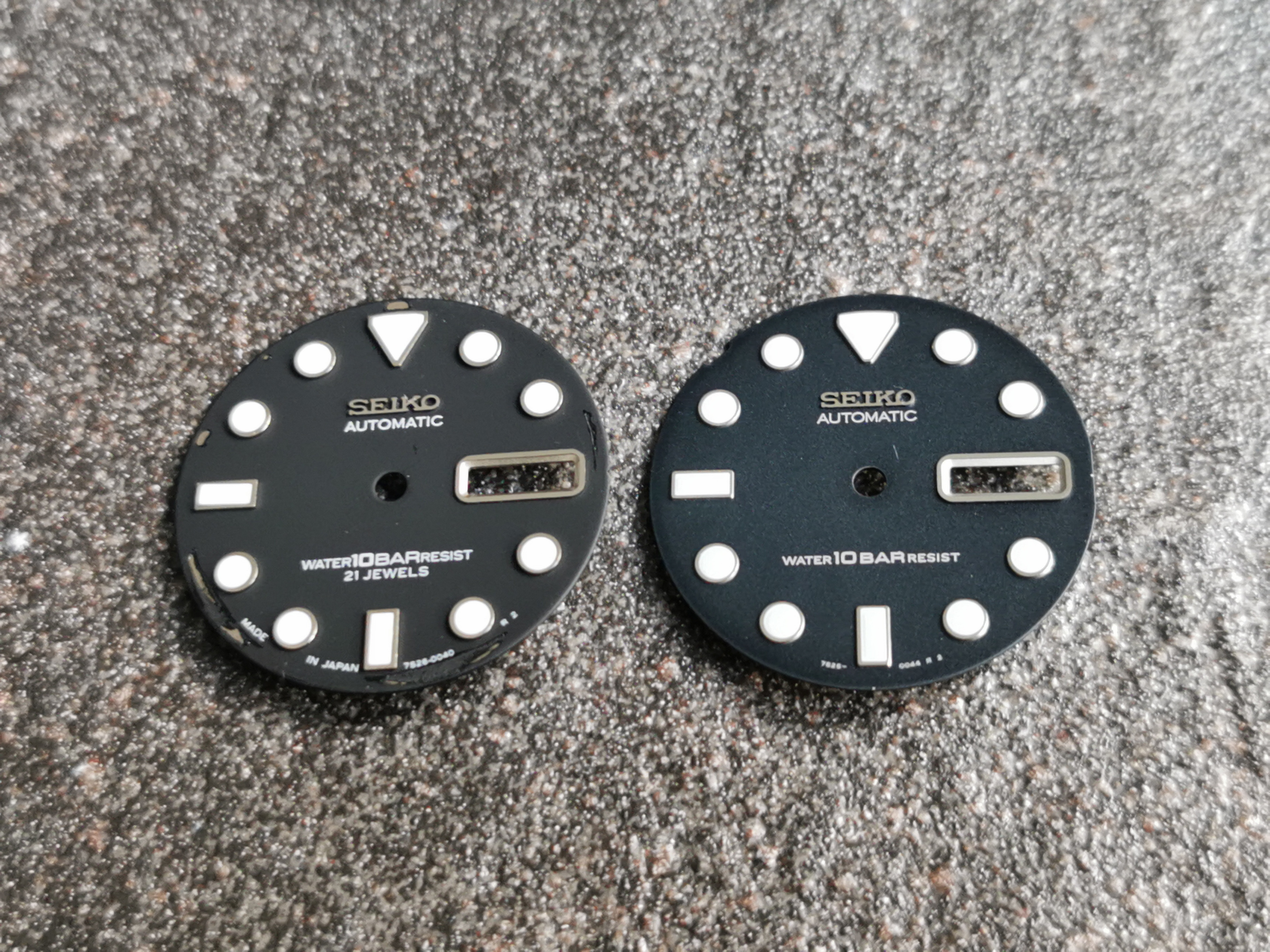

De rechter lijkt mij wel origineel, de linker is wat ik er net heb uitgehaald. Die lijkt me fake.
Weggevers zijn het kleurverschil van de dial, de scheve 9 uur marker (alhoewel Seiko bekend staat om z’n slechte uitlijning :grin:), de opgelegde Seiko letters, het datumvenster, de “hap” uit de originele dial tussen 10 en 11 uur en de geponste indices op de achterzijde.
Wat denk jij? Rechts origineel en links Feiko?
Zo op basis van de foto’s zou ik instemmen. Zeker ook vanwege de kwaliteit van het Seiko logo.

Die linker fluistert ook heel de tijd naar me dat ie niet origineel is. Iedere keer als ik er naar kijk voelt het niet goed haha.
Inderdaad, de een links is zeker een aftermarket (nep) versie. Ik heb bij nog niet één echte Seiko gezien dat ze op die manier met pin en gat verbinding de incendies plaatsen. De typografie klopt ook niet de spatiëring tussen de woorden ontbreekt praktisch. Oh, en nog even een edit, op de linker bladdert de verf eraf, dat is ook een dead-giveaway want Seiko gebruikt geen verf op z’n wijzerplaten.
De rechter wijzerplaat heb ik ook serieus mijn twijfels bij eerlijk gezegd, want die afwerking lijkt ook niet overeen te komen met hoe een wijzerplaat voor dit type er normaal uitziet. Vooral bij het raam voor de day/date complicatie zitten rare af frees marks die echt niet des-Seiko’s zijn.
Dat van 21 jewels, staat ook op die van mij heb ik net gechecked, en die is 100% origineel en met papieren. Dus de stelling dat het daarom fake is, klopt pertinent niet.
