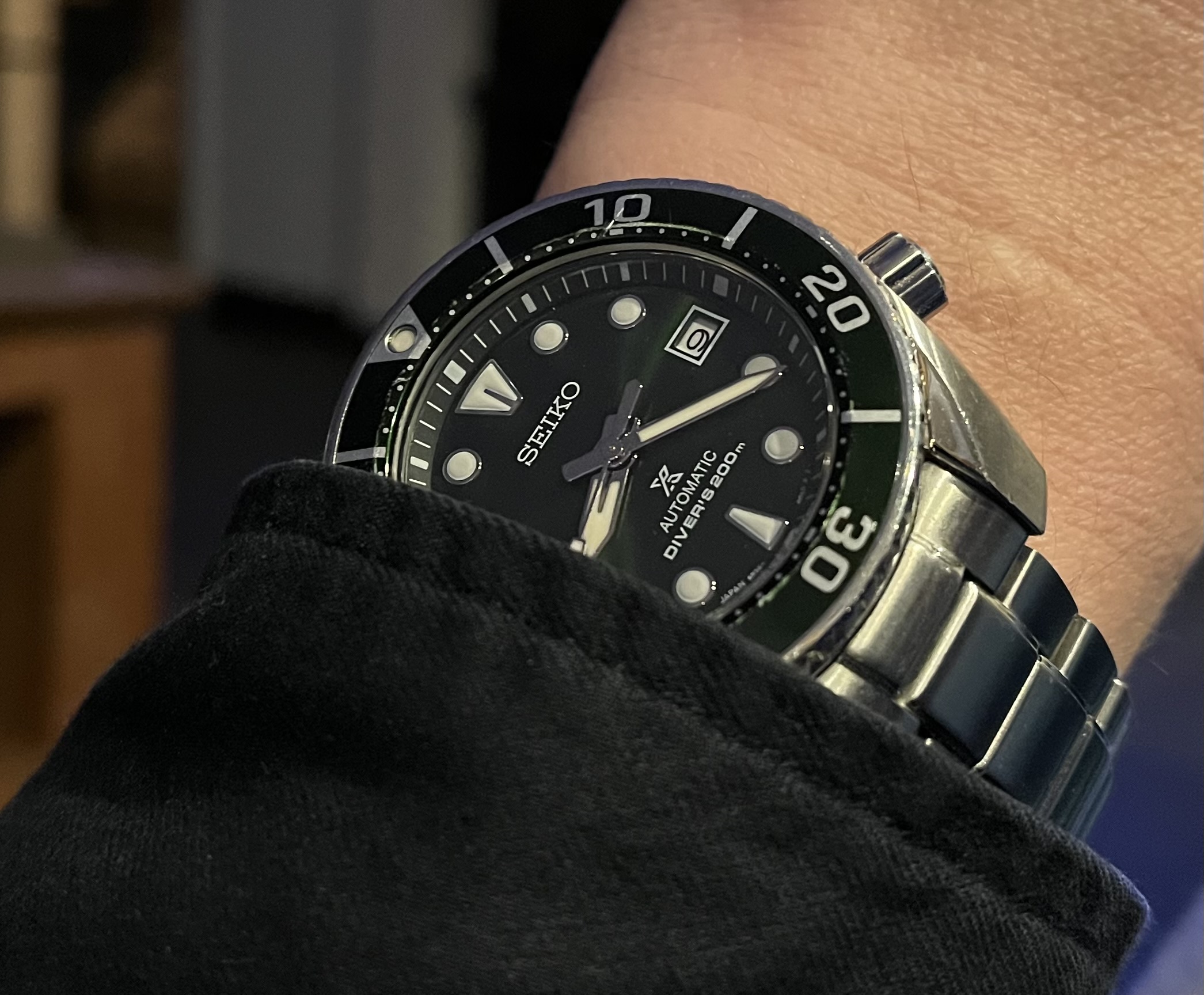

Ik doe mee met groen
:green_heart:
:turtle: Altijd zoeken naar de juiste kleur nato… maar denk dat dit hem is. Meer heeft een mens niet nodig :heart_eyes:

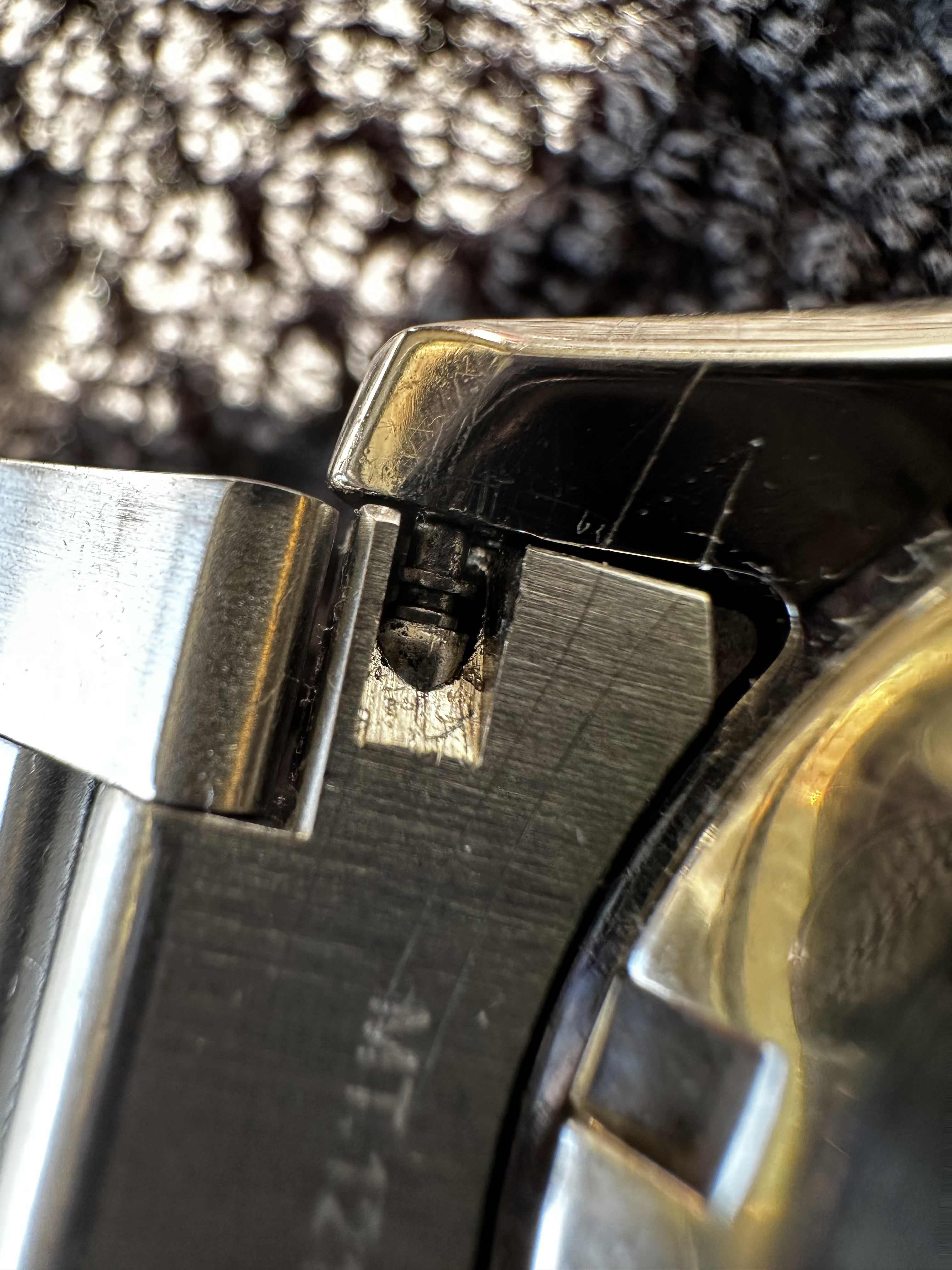

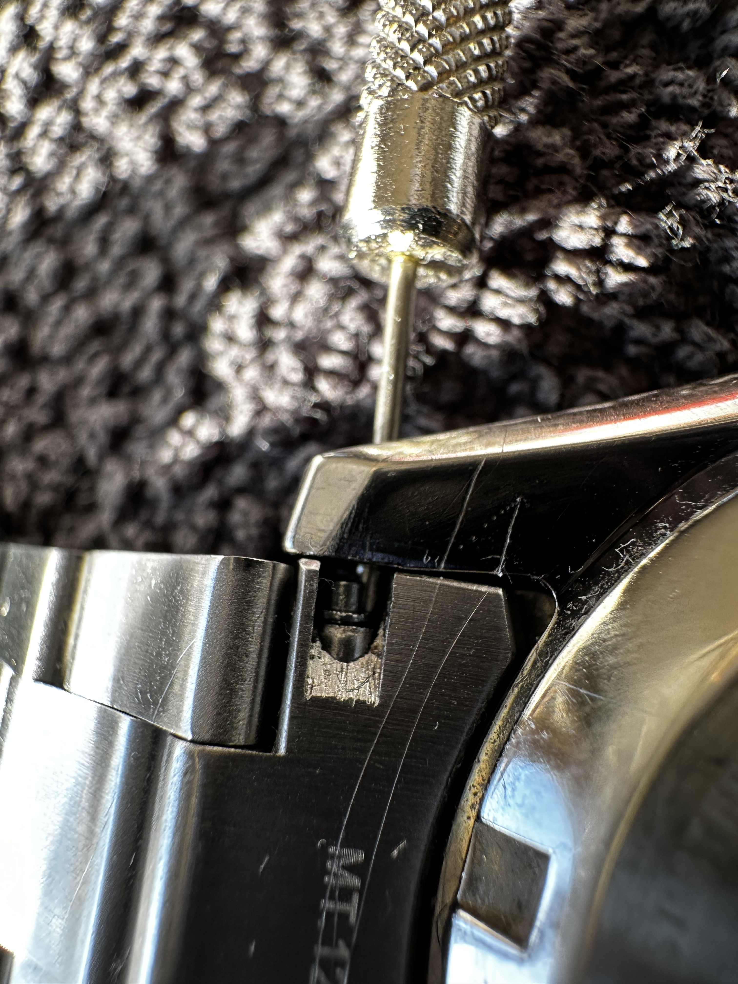

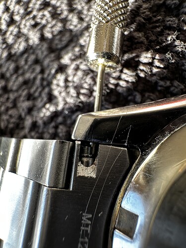

Na injectie van WD40 en 24 uur laten “kruipen” geen enkel verschil helaas. Nog steeds muurvast. Aan de ene kant zit de pushpin er recht in en kan je hem induwen, aan de andere kant lijkt hij net scheef er tegenaan te zitten, en dus niet netjes in het gaatje. Dat zie je ook als je via de lughole erin gaat en je tool niet netjes op de tip van de springbar terechtkomt. Ik denk dus dat de springbar scheef zit en muurvast. Geen idee hoe ik dit kan oplossen.
Beetje een plastische foto van zo dichtbij, maar zo ziet het er uit:
En hier met de tool er scheef naast/achter:
Al eens geprobeerd om iets tussen de kast en de band te stoppen om zo iets meer druk te geven? En dan de andere kant van de pushpin los te maken? Als de pushpin niet in het gaatje zit dan zou de band er van zijn langst er moeten uitkomen.
Ik heb met een SKX heel erg zitten klooien met een miltat band. Die bleek niet te passen met de originele springpins, ook niet met springpins die ik bij een andere Miltat band kreeg.
Uiteindelijk heb ik dunnere pins gebruikt. Hiermee zat de band vast, maar ik moest die pins wel echt in de lugholes forceren. Misschien is dát bij jou ook aan de hand.
Als je aan één kant kunt checken hoe diep de lughole is, kun je checken of die vastzittende pin überhaupt in de lughole zit. Als die namelijk wel in de lughole zit, moet je 'm met wat kracht daarop en wat spanning op de endlink toch wel loskrijgen, zou ik denken :crossed_fingers:

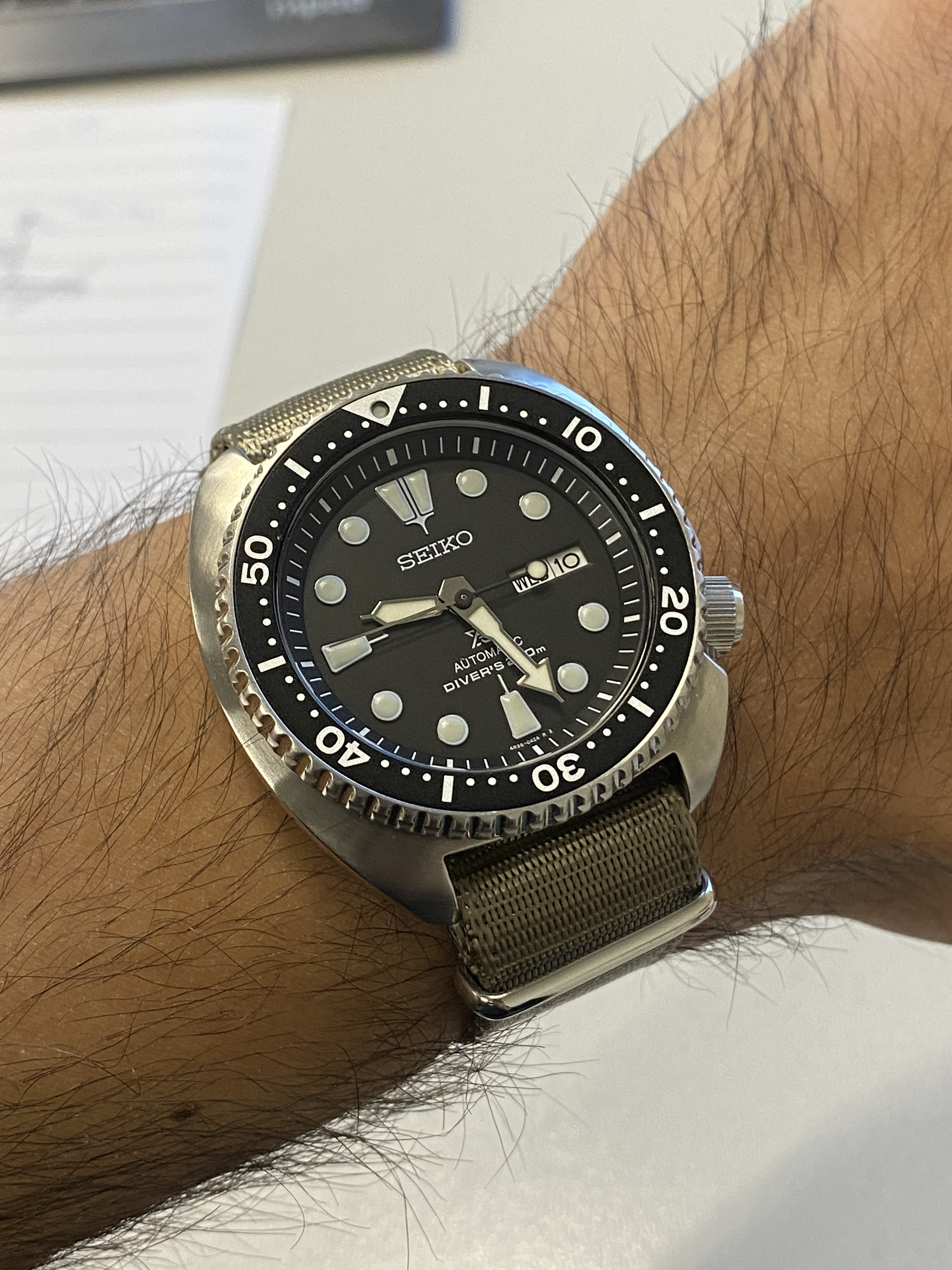

Samurai.
Op de lekkerste band, met taper van 20->16 mm :smiling_face_with_three_hearts:

En hiermee opgelost :sweat_smile:
