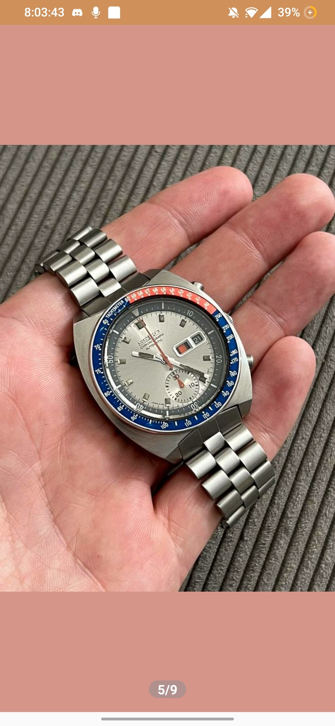

Ik zag dit Horloge voorbij komen en dacht wauw is dit een zilveren wijzerplaat variant van een aussie pogue
Is dit een mogelijke combinatie ?? En Zijn deze meer waard Dan de normale ?
Hieronder wat fotos

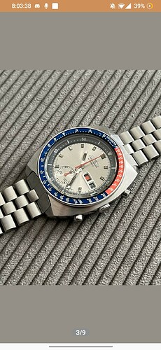

Rode vlaggen zijn:
- staat van de lumen op de wijzerplaat komt niet overeen met die van de interne bezel

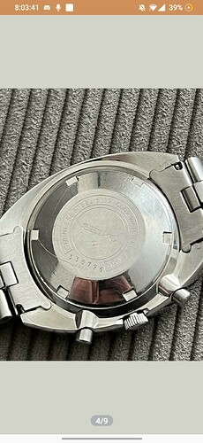

- de interne bezel ligt niet vlak op de wijzerplaat, zie foto nr 2.
- niet originele kroon
- De staat van de kast komt niet overeen met de staat van de lumen…
Oftewel dit is dus een samengestelde versie en dat roept dus vragen op wat ermee aan de hand is (geweest). Wijzerplaat lijkt wel origineel dat dan weer wel, handen kan ik niet goed inschatten.
Hoe langer je kijkt hoe meer je ziet. Hoe bijvoorbeeld de donkere lumen op de wijzers zit ziet er ook vreemd uit. Totaalplaatje maakt me argwanend en ik zou daarom ook de wijzerplaat nog in hogere resolutie willen zien om zeker te zijn van echtheid, de huidige fakes beginnen steeds beter te worden + mensen gaan steeds verder om ze echt te laten lijken.
