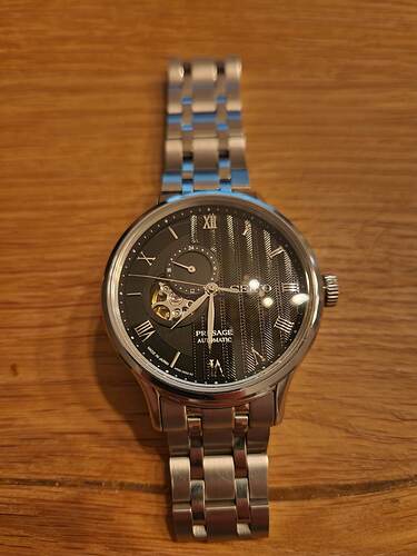

Hallo allen,
Ik ben nieuw hier op het forum.
Sinds kort in het bezit van een Seiko Pressage met een 4R39A uurwerk.
Het horloge loopt over het algemeen heel netjes (op tijd) echter loopt het horloge soms ineens een paar uur achter.
Ik heb geen flauw idee hoe dat kan? Wellicht door schokkende bewegingen? Of juist te weinig beweging? Iemand een idee?

Zou het niet het uur rad kunnen zijn die omhoog gewipt wordt door het mogelijk ontbreken van de spacer (kan even niet op het Nederlandse woord komen) onder de plaat? Heb dit wel eens mogen ervaren bij een seiko waar iemand dus niet de spacer had terug geplaatst (dat was ik zelf)
Spreidveertje? Tja, ik zie geen datumschijf (dan heb je geen spreidveertje) dus heel misschien is het zoiets…

@PeterLC, Peter, het zou wellicht een ‘blinde datum’ kunnen zijn. Wél een datumfunctie, maar onzichtbaar door een ‘dichte’ wijzwrplaat ervóór geplaatst. :wink:
Dan nog kun je vóelen aan het datum omscgakelen bij het wijzers doordraaien tot 24 uur erna.
Dan voel je hem (=datum) ‘omslaan’ na 12 uur verder draaien met de wijzers, óf na 24 uur verder draaien. :slight_smile:
Sorry voor mijn type-o’s , @PeterLC. :slight_smile:
Zeer mooie presage in ieder geval :wink:
