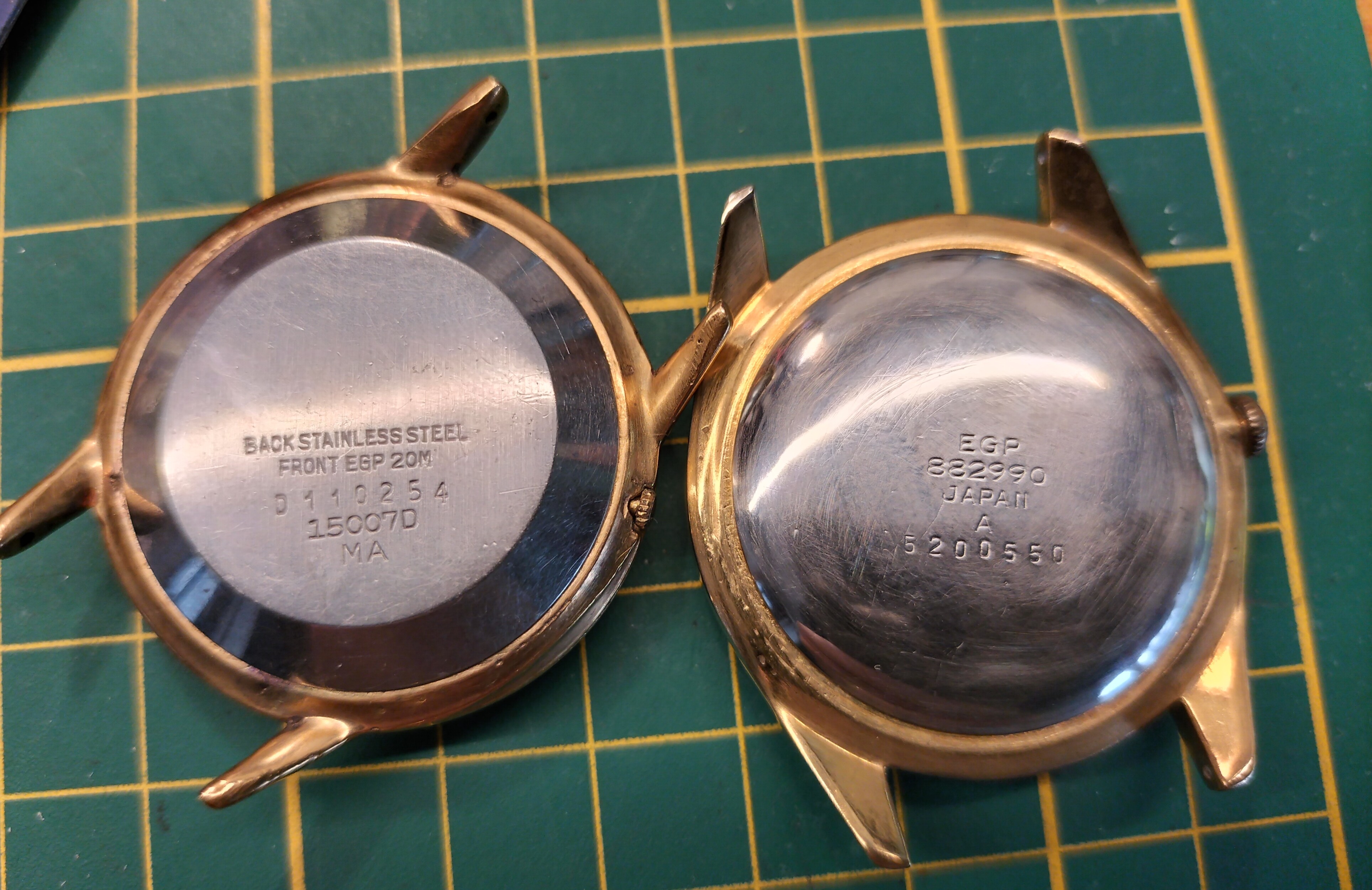

Hoe is dat met de horloges op de volgende foto?
Rechts een Sportsman Calendar, als ik hier het serienummer bekijk, lijkt het erop dat het eerste cijfer 'n 5 niet gelijk is aan de rest van de cijfers.
Links een Skyliner, met het serienummer dat overduidelijk begint met een -D- lijk mij dat deze in december geproduceerd is, in 1961?
Wat ik mij af vraag is, of en wanneer er bij Seiko iets veranderd is, aan de opbouw van het serienummer?

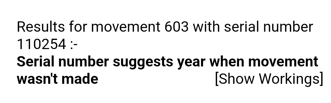

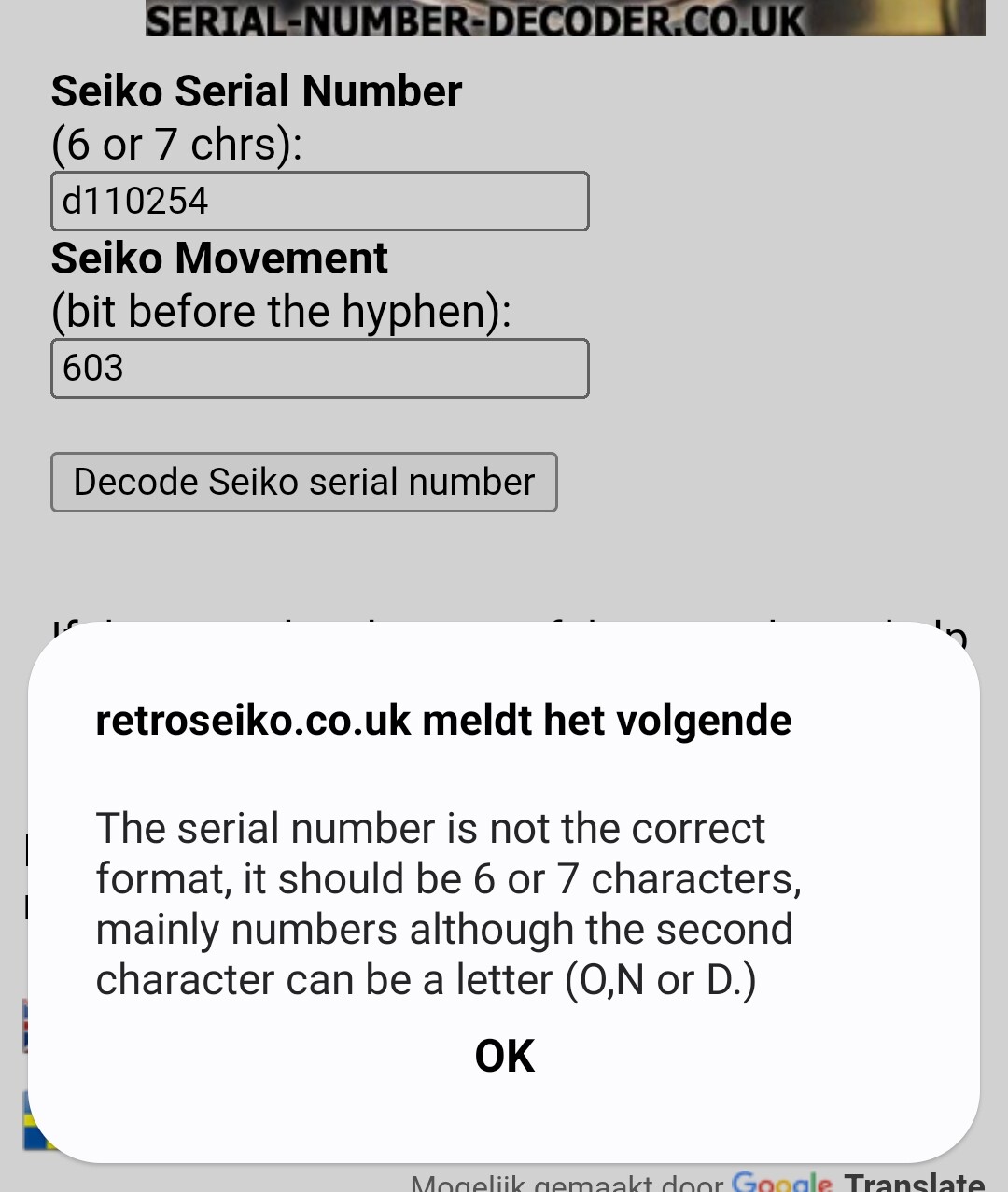

Hier nummer en caliber invullen en dan krijg je je antwoord.
Is bekend bij mij, maar…
Als ik er de gegevens van de Skyliners invoer nummer en uurwerk, dan werkt hij niet, vraagt naar nummer op 2e positie
De letter D hoort er niet bij.
De -D- staat toch duidelijk voor het serienummer
En kijk …het volgende resultaat als ik de letter -D-weg laat.
Is het caliber nummer dan correct?
Anders snap ik het ook niet.
Staat toch duidelijk op foto
Dat is inderdaad vervelend dat het niet werkt.

Is het niet een 0 in plaats van een D ?; Results for movement 603 with serial number 0110254 :-
The watch was made in January 1960

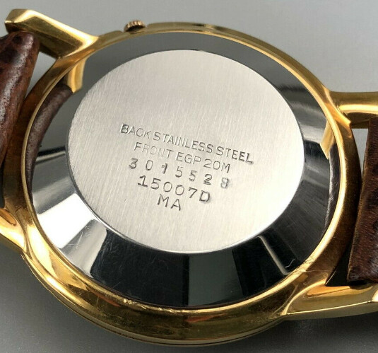

Hier een ander voorbeeld: Results for movement 603 with serial number 3015528 :-
The watch was made in October 1963.
Op de Sportsman Calendar staat serienummer 5200550 deze heeft een 957 uurwerk,
Deze zou dus van februari 1965 zijn.
Ik vraag me af of dit wel klopt omdat in 1962-63 de nummers van de uurwerken van 3 naar 4 cijfers gegaan zijn, dat zou voor 1965 betekenen dat er een 6602 in zou moeten zitten.
Zou je de eerst 2 cijfers omdraaien, zou hij van mei 1962 zijn, en dat zou in mijn beleving wel kunnen kloppen.

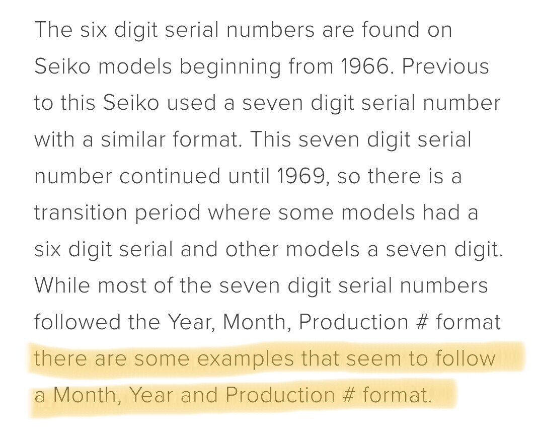

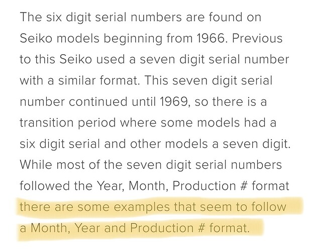

Na een zoektocht op internet vond ik het volgende:
De informatie over de achterkant van de kast werd gedetailleerd beschreven in het interne bedrijfsmagazine Let’s Go Suwa nr. 160 uit 1969. Dit was een uitgave voor de Seiko Suwa-fabriek die werd geproduceerd tussen eind jaren vijftig en zeventig.
Dit is een fragment uit betreffend bedrijfsmagazine 160.
https://www.plus9time.com/seiko-case-back-information
Wel duidelijk dat in bepaalde series het serienummer ook met de maand kan beginnen.
