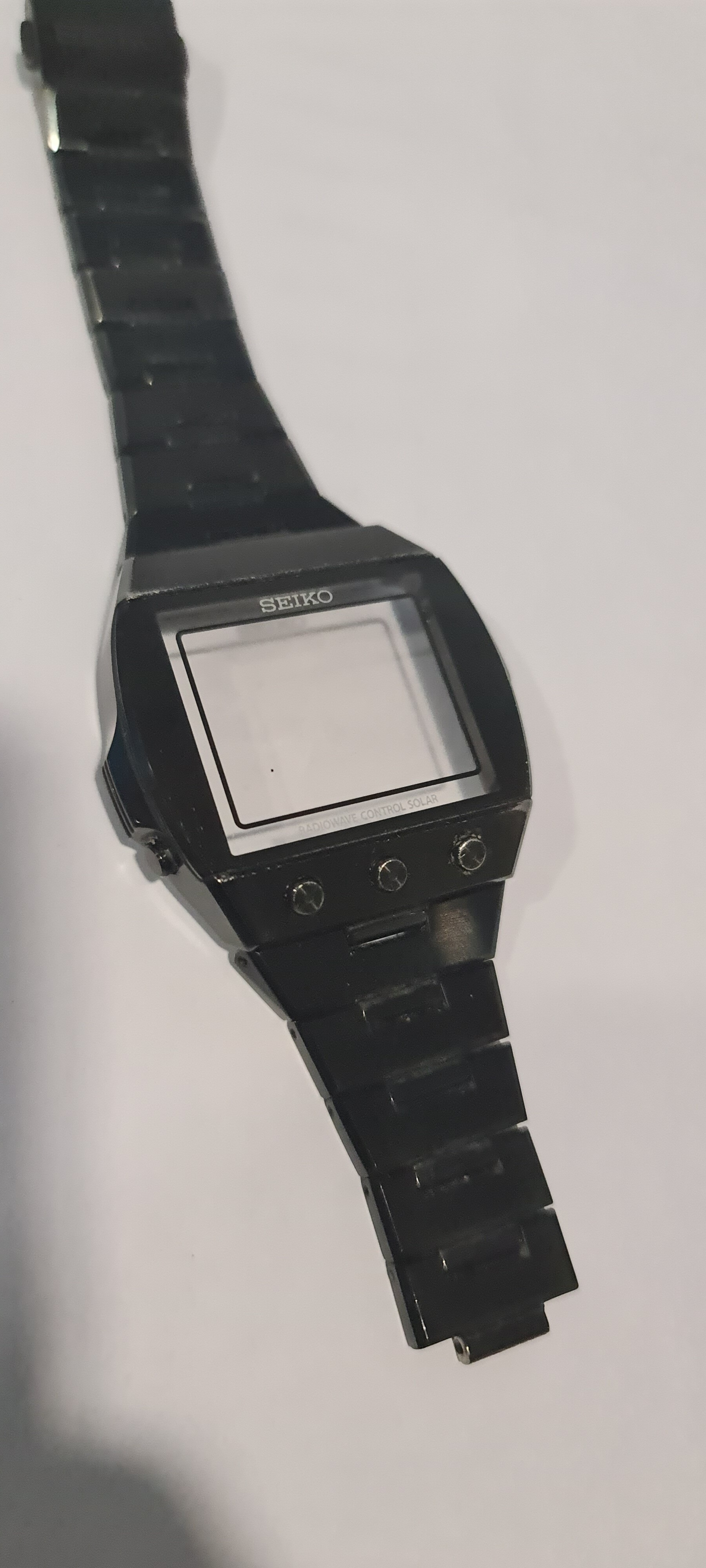

Goedemorgen !
Ik heb een Seiko SDGA003 overgenomen met als euvel : knopjes reageren niet.
Uurwerkje er uit : zonnepaneeltje , uurwerk , functies en zelfs het accu’tje werken naar behoren.
Er zit wat vuil in de kast en vermoed dat er ook vuil in en achter de knopjes zit , de een gaat verder dan de ander maar uiteindelijk allemaal niet ver genoeg behalve die van het lampje…
Ik zie enkel niet hoe ik de knopjes er uit krijg…
Kan hem natuurlijk zonder er verder over na te denken met wat demi water en een drupje dreft in de utrasoon kieperen… dan vliegt t er wel tussen uit.
Ben enkel bang dat de tekst van het glas komt… iemand een idee ?
Zitten die niet met een borgringetje vast?
ach… mn bril niet op… zie de kleine clips binnen nu ook…

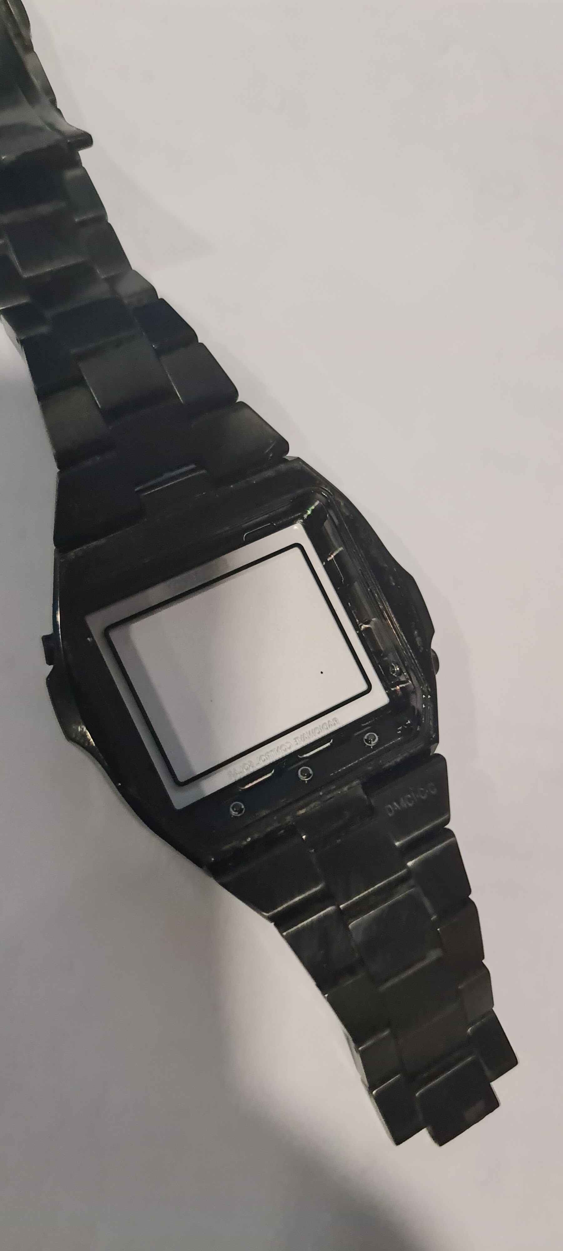

Dan nog de vraag hoe de kast te reinigen…
Kast weet ik niet zeker, maar volgens mij haalt “iedereen” het glas er uit voordat het de ultrasoon in gaat.
Peuter tandenborstel, wat milde handzeep en lekker poetsen :ok_hand:t3:En in de ultrasoon komt de tekst echt niet van het glas.
Bakkie demi , druppie dreft… gok genomen…
Na 3x :open_mouth: verversen kwam er geen troep meer uit …
Ik gok dat er alsnog troep onder die knoppen zit. De circlips los halen en dan het vuil verwijderen geeft wel beste resultaat.
Het zou ook zo kunnen zijn dat module net niet goed geplaatst was/is zodat knoppen niet goed reageren.
Met circlips los halen en terug plaatsen moet je wel weten wat je doet, die kunnen wel eens wegspringen om vervolgens nooit weer terug te vinden.

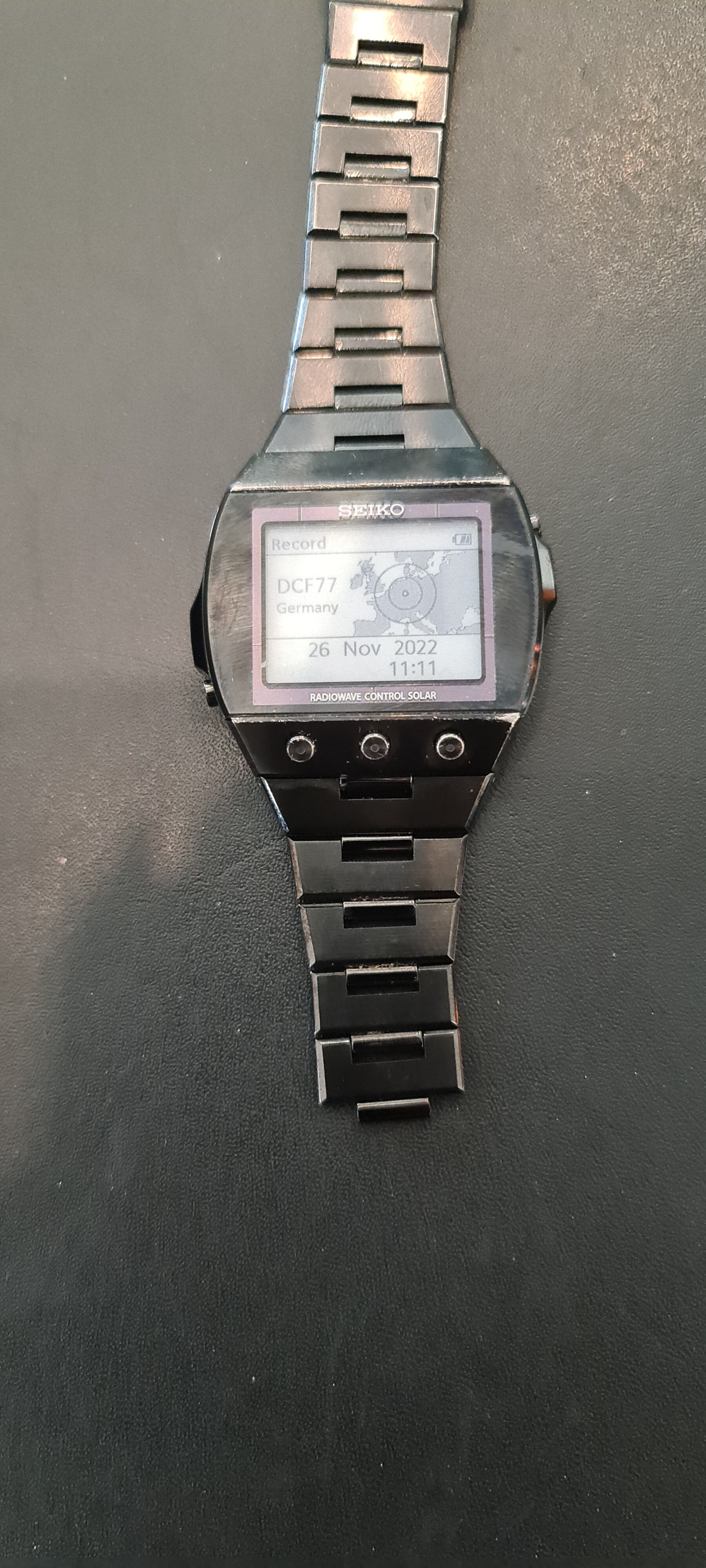

Alles zat goed verder…
Ja is een leuk horloge… heb 1 goede , deze , en nog 1 in reparatie alle zwart.
In rvs ook heel mooi ! Die mag er ook ooit bij :slight_smile:
Zit weer in zijn kastje , alles alles werkt incl. laden en ontvangst !
Iemand nog een idee om de plekjes wat onopvallender te maken ?
Dacht dat het rvs is met een coating ?
