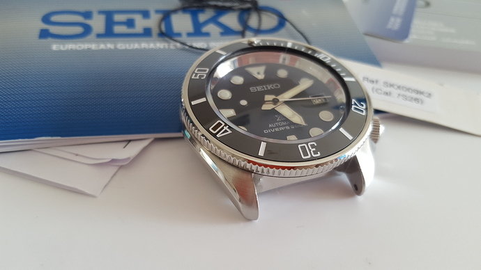

Geheel moet er ongeveer zo uit komen te zien (plaatje v google).

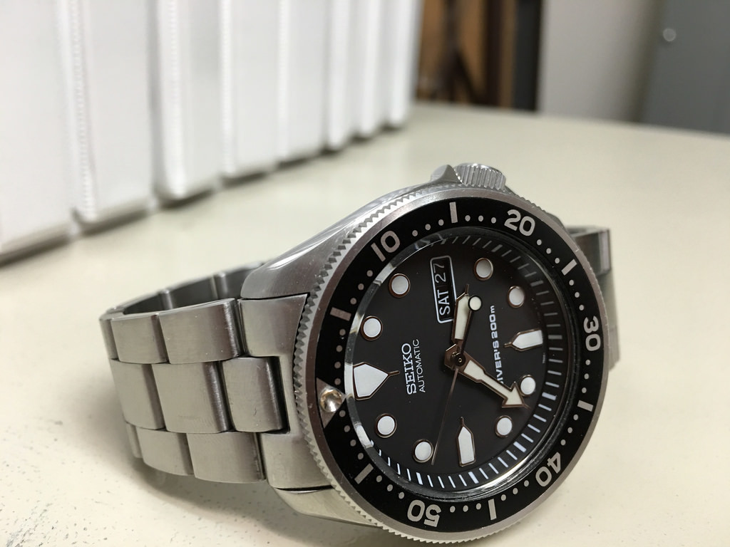

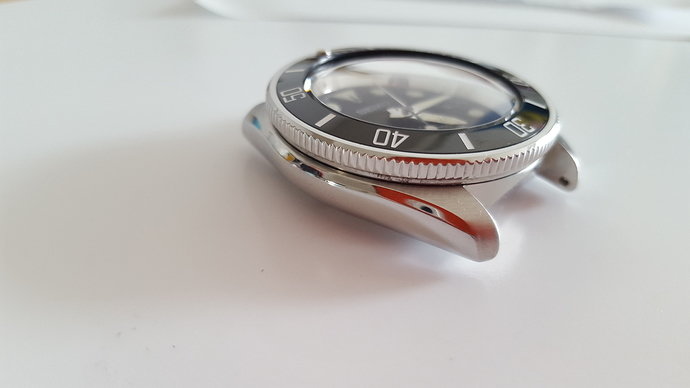

Als je een platte wil, dan zou ik vlak saffierglas gebruiken. Bij een “sloped” versie weer dubbel domed zoals op deze die ik gebouwd heb:
Coin edge bezel is altijd +1. Maar smaak is persoonlijk.
Ik denk dat het glas niet boven een keramische insert uit gaat steken. Die zijn wat dikker.

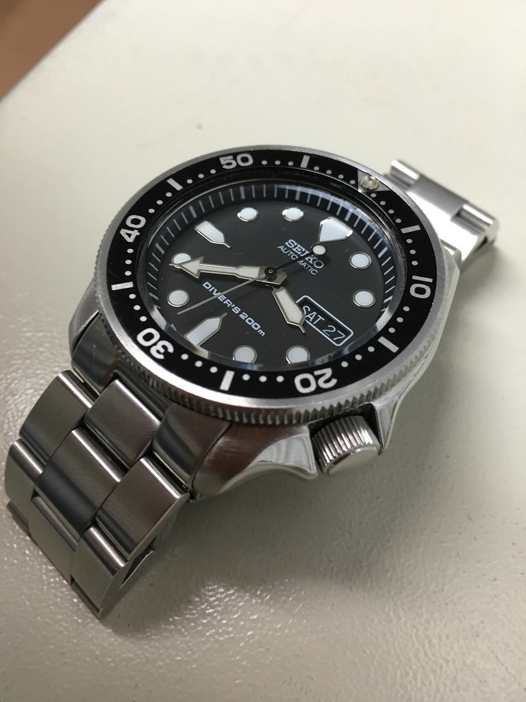

Ik denk dat icm een coin bezel gewoon een vlak saffier met de standaard dimensies het allermooiste zal zijn :thumbsup: :slight_smile:.
Dit is met single domed saffier, coin edge bezel en keramische inleg. Top!

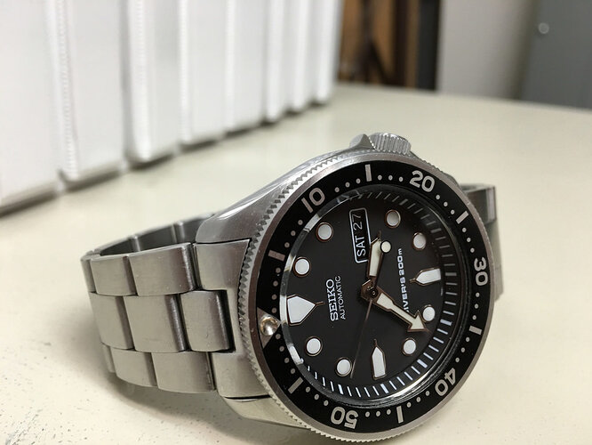

Heb niets gekozen, heb 'm zo gekocht van @JReijmers
Dubbel Domed Blue AR
