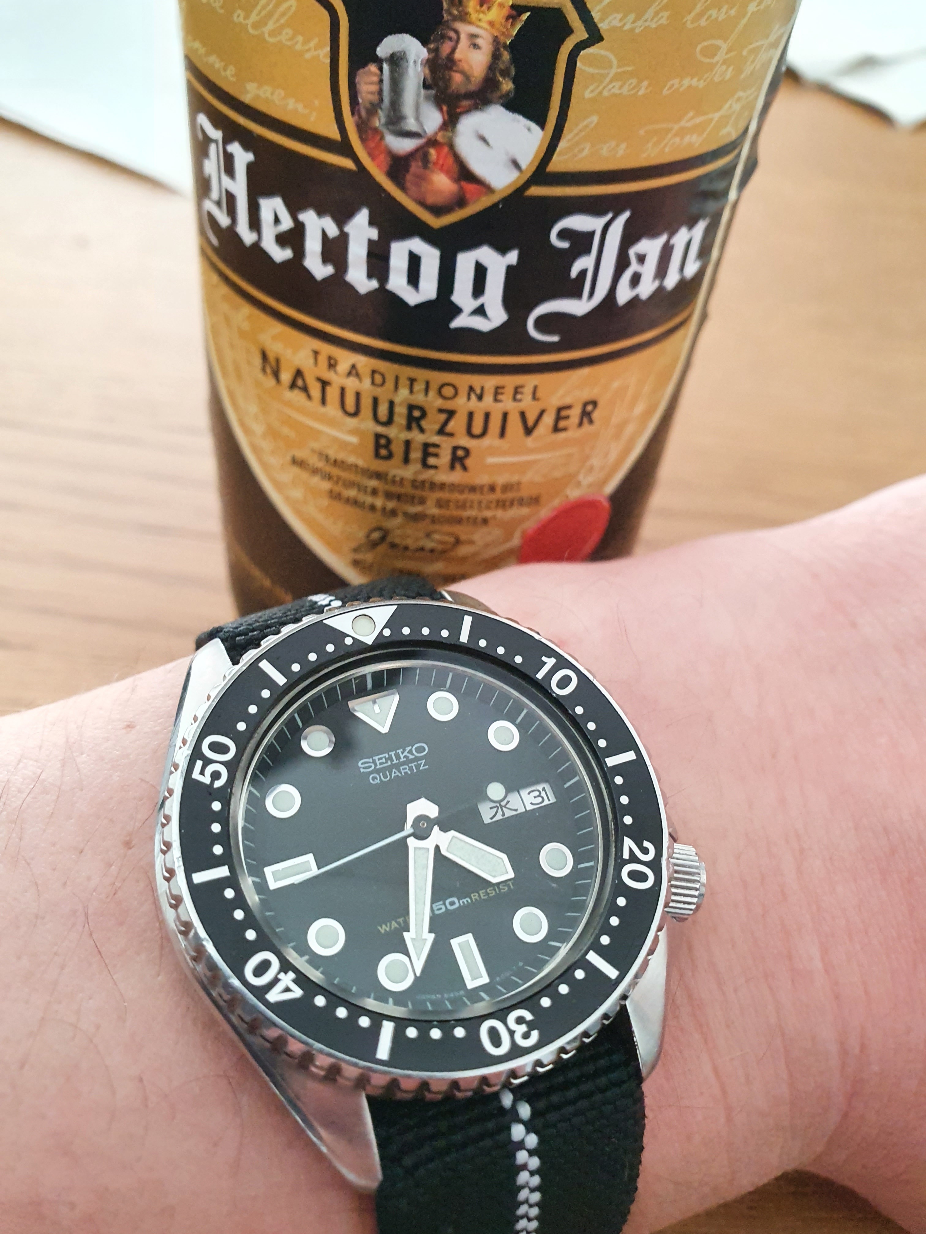

Vandaag een ander bandje op de skx.

Sluit deze band helemaal aan op de kast? Staat goed!
Jazeker, past precies op de Skx. Loopt alleen iets eerder naar beneden dan het einde van de Liga, maar dat vind ik mooier en maakt het minder bol en lomp. Voor het geld moet je het bijna wel proberen :upside_down_face:

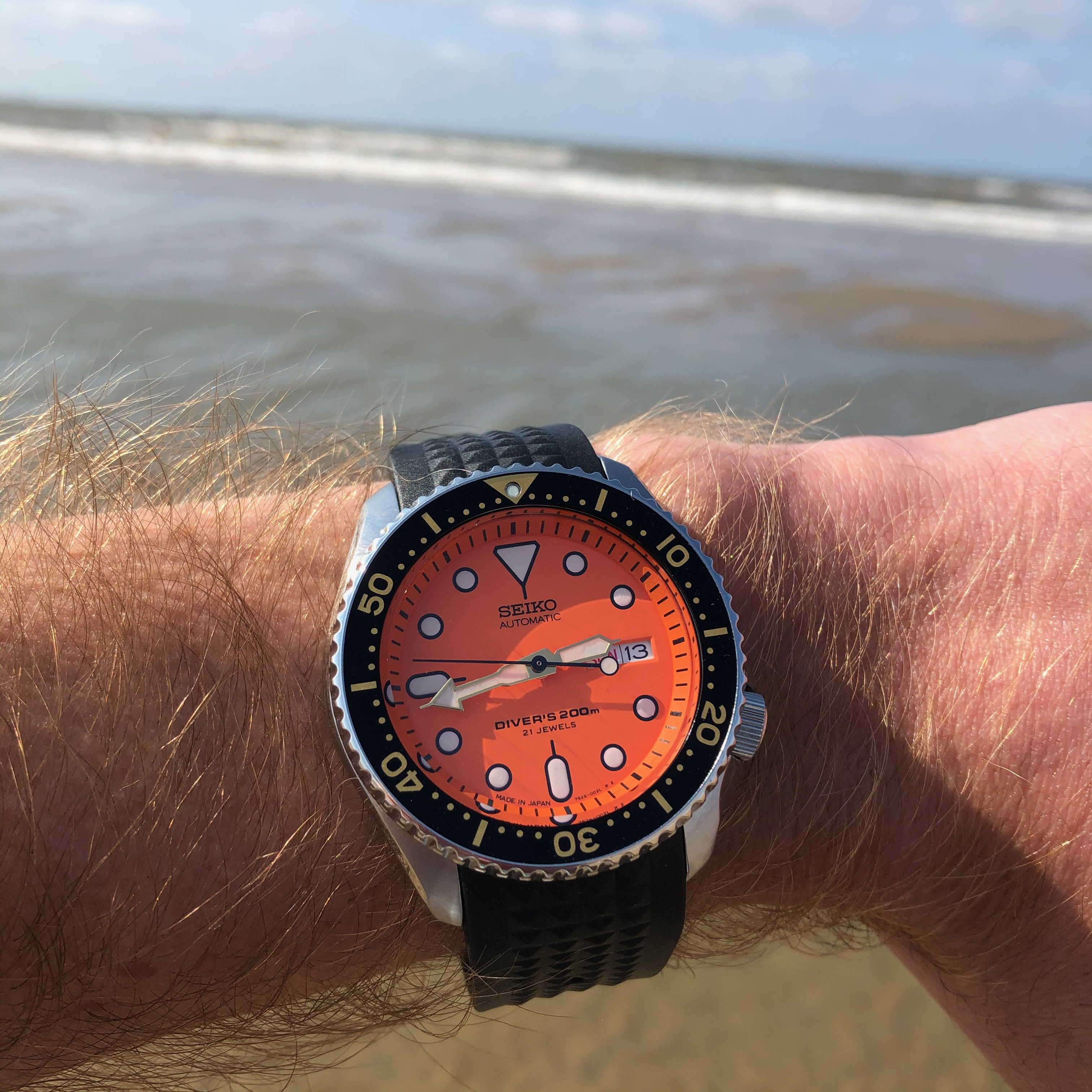

Ik lag afgelopen nacht een nachtje in een tentje (met gevoelstemperatuur 4 graden :cold_face:) en heb voor het eerst een horloge omgehouden tijdens het slapen. Ik had het niet verwacht maar ik kon ondanks het pikkedonker om 03.00 uur en 06.00 uur nog gewoon de tijd aflezen. Wat een lume-knaller! :100:

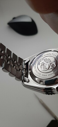

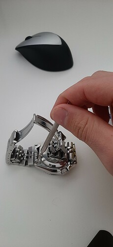

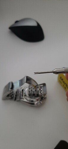

Jullie kunnen me vast wel helpen!

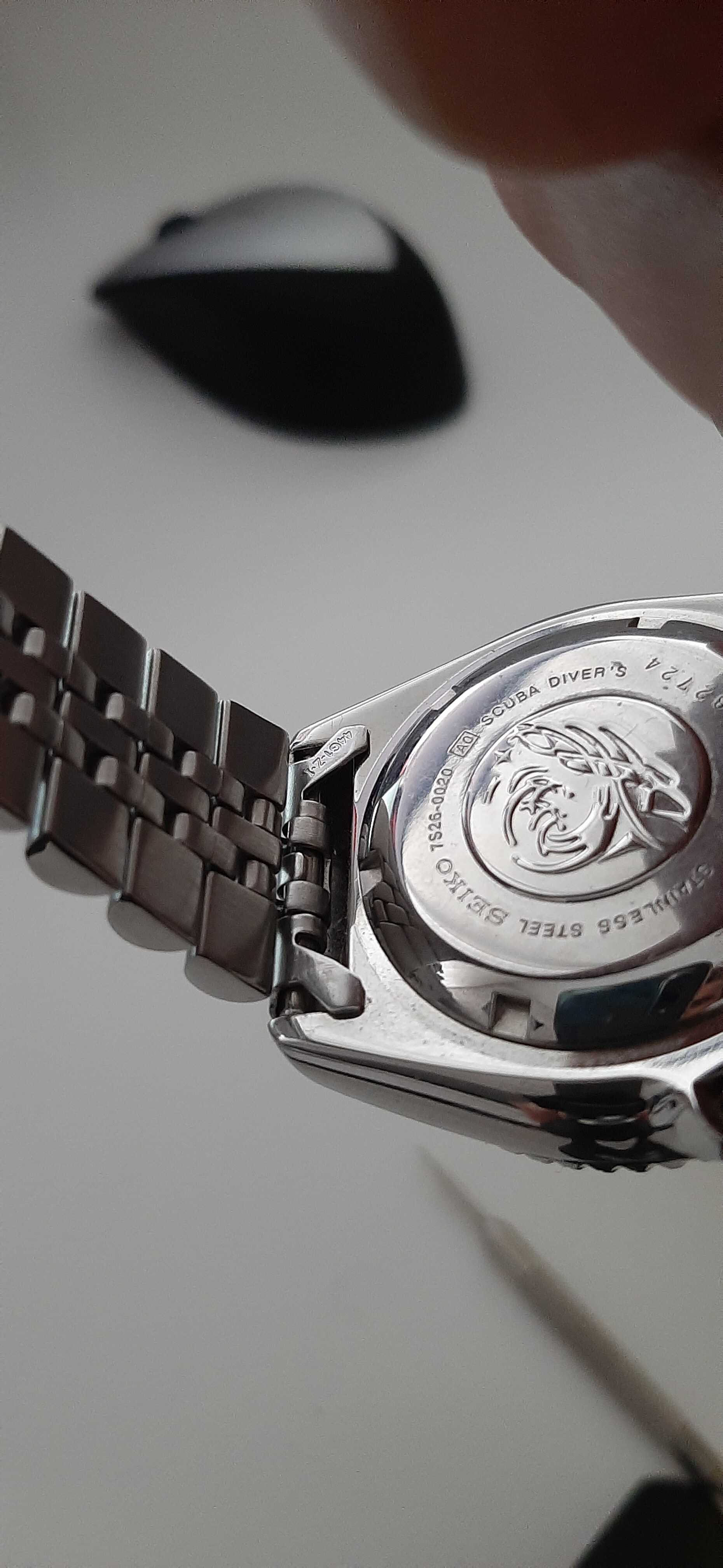

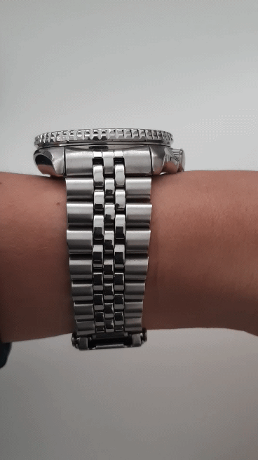

Ik heb m’n SKX007 nu ongeveer 7 jaar, altijd op de jubilee gedragen en nu wil ik hem wel eens op een andere band zien. Heb een tropic gekocht bij Kaufmann maar tast nu in het duister hoe en met welke tools ik deze erop kan zetten.
  • Heb ik ook nieuwe pushpins nodig of kan ik gewoon die van de jubilee gebruiken? Als ik nieuwe nodig heb, waar haal ik die het beste?
  • Welke straptool is het beste voor een SKX? Ik heb wat gegoogled en begreep dat het wat tricky is om banden te wisselen op dit ding.
Dank!

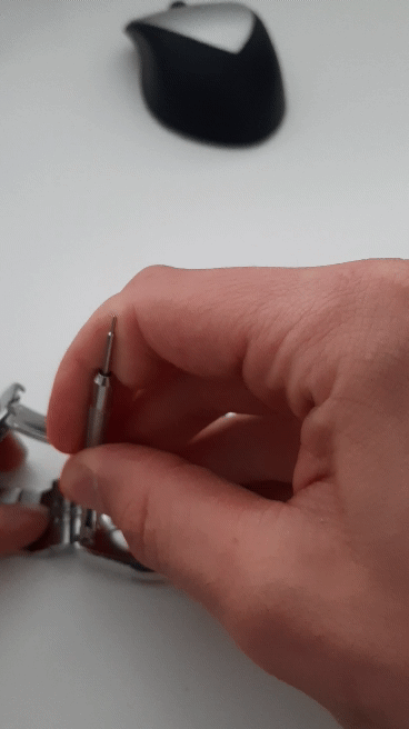

Waarschijnlijk kun je gewoonbde fatbars van de jubilee gebruiken. Mocht dit niet kunnen moet je een setje slankere springbars bestellen met dezelfde einddiameter (1.1 mm). Vervolgens wip je met het vorkje van de springbartool de pins los door ze naar het midden te drukken en voorzichtig om hoog te wippen. Om de band er weer in te krijgen doe je de springbars erin. Die druk je aan een kant in de lug, vervolgens druk je met de springbartool de springbar in en druk je hem tussen de lugs. Doe dit voorzichtig anders kunnen er krasjes op de lug komen.
Dit zijn de springbars die er in zouden moeten zitten:
