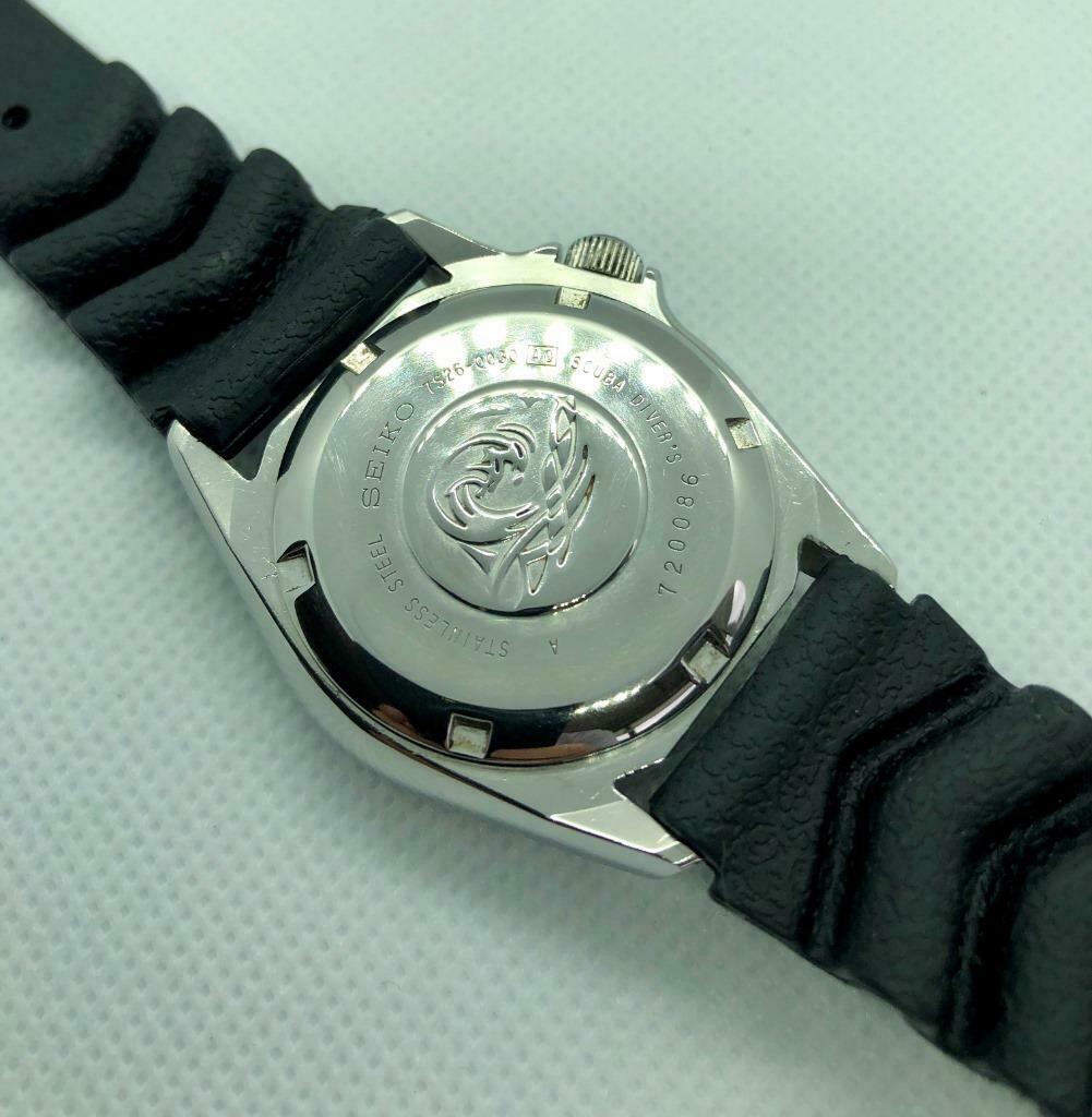

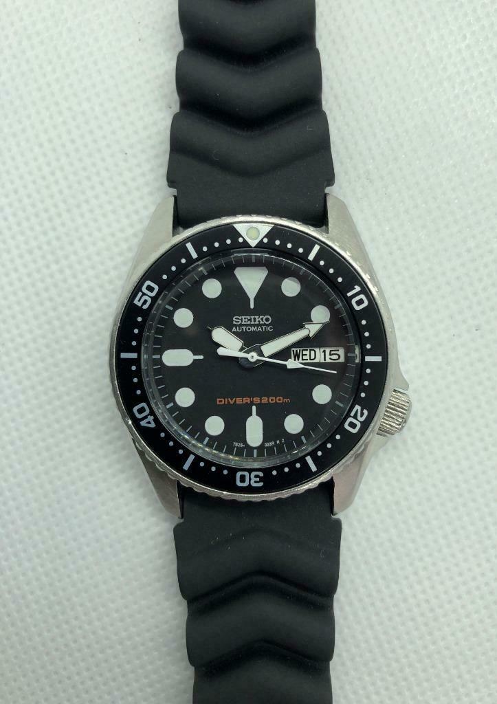

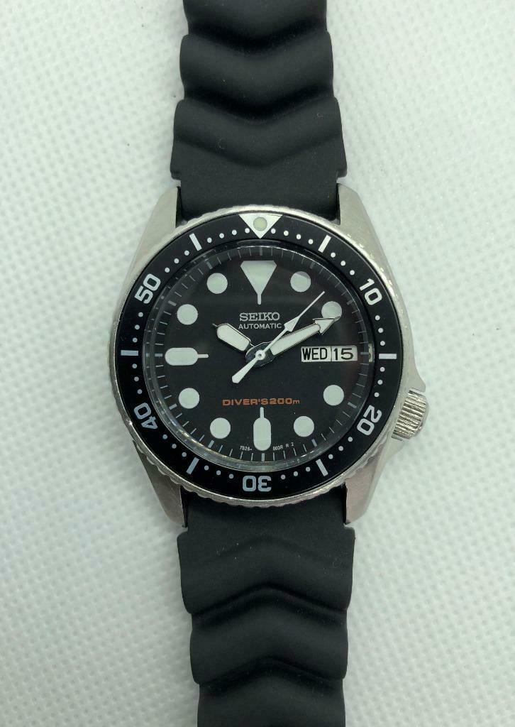

Ik sta op de punt om een nieuwe SKX013 te kopen en ik vroeg me af of iemand onderstaande foto’s kan vergelijken met zijn eigen SKX013.

• Kast is gepolijst en in zeer goede staat zonder deuken

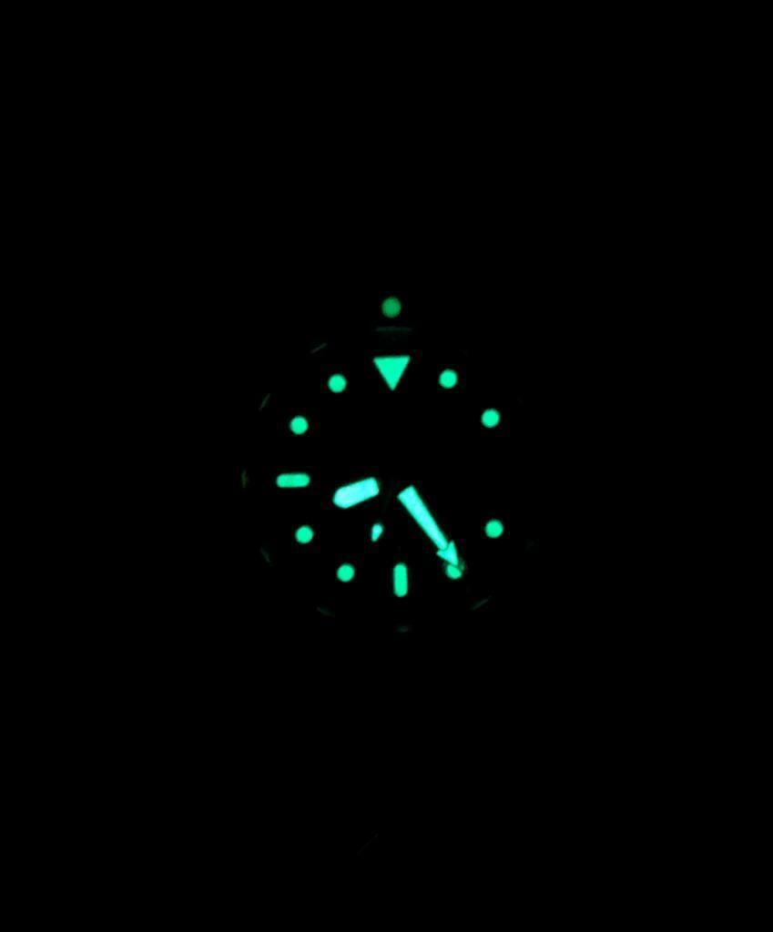

• Perfecte Lumibrite

Ik haat dat polijsten. Ziet er toch niet uit!
Die minuten/uren wijzers zijn qua omranding wat twijfelachtig voor mij. Als je op deze internet foto kijkt zie je dat die omranding van de lume breder is. Die zie je vooral erg goed in de rand die door de lume van de mintenwijzer gaat.
Lume klopt sowieso niet… 2 kleuren lume,

Precies wat mij eerste opviel…wijzers zijn vervangen maar met verkeerde kleur lume en wrs aftermarket wijzers…
Dat staat ook in de tekst, aftermarket plaat en wijzers. Banden zijn ook aftermarket/fake.

Kortom, de kast is gemolesteerd en de rest is aftermarket/nep.
