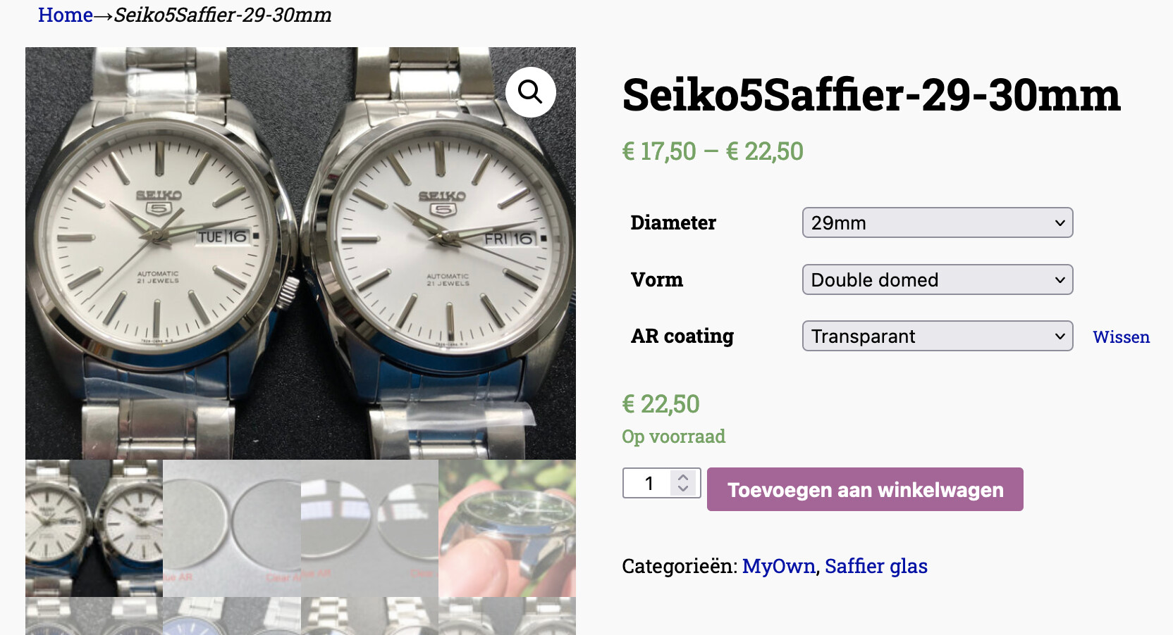

Ik zie dat het model bij Rob in de uitverkoop is. Hier kun je ook een saffier glas in laten zetten. Ik stuur even de link en een afbeelding. Je moet soms wel een beetje geduld hebben bij Rob. Maar bij mij altijd correct geleverd.

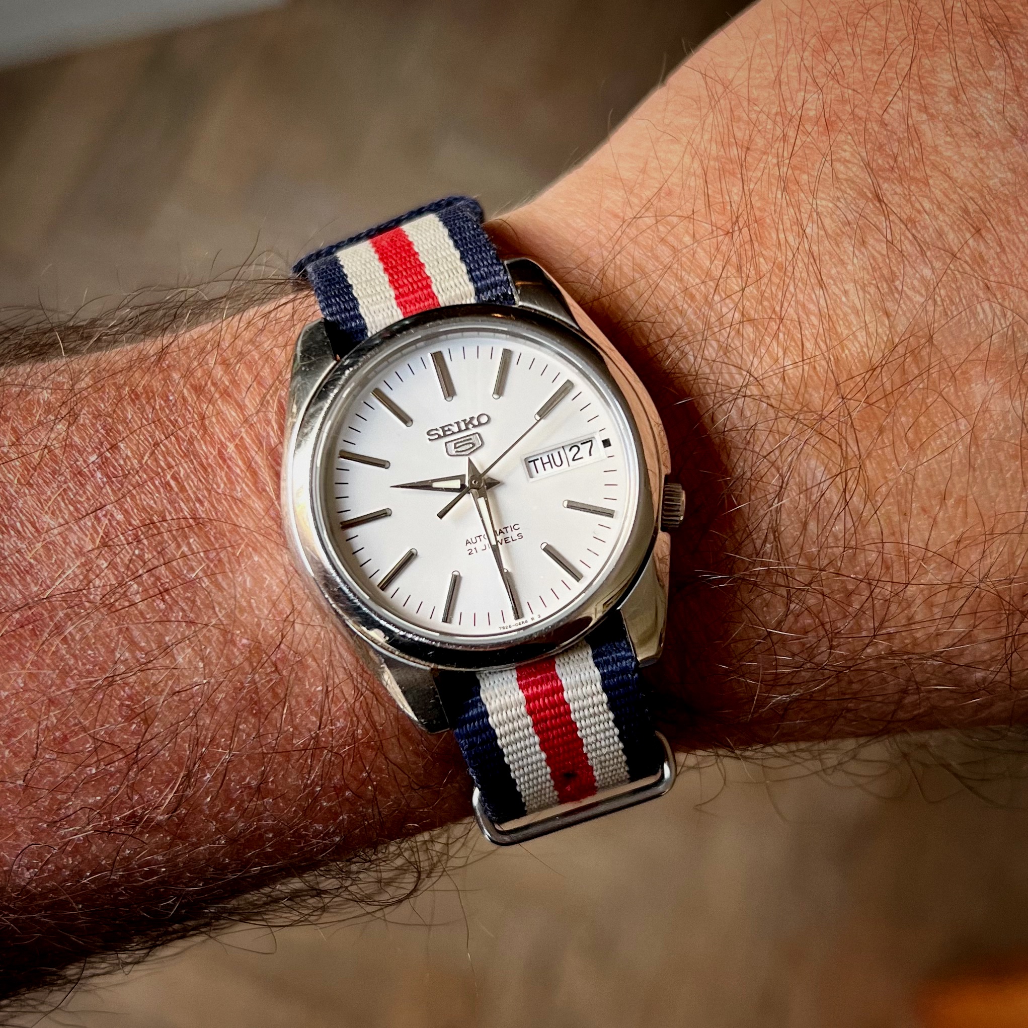

Horloge van mijn vrouw.
Dan doe ik het verkeerd, want dat was meerdere malen bij mij het resultaat. Ik hou van vijfjes, maar niet van de armband.
Typisch ook dat jij hem niet op die armband hebt maar op een nato. Toeval? :wink:
De wensen van mijn vrouw zijn ondoorgrondelijk. Ze vond het zomers.
Ik hoor net dat je het horloge zelf gaat dragen :rofl: 5jes zijn geen miskoop!
