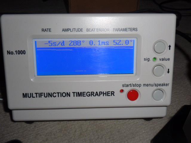

Het lukt mij iedere keer weer om mijn horloges behoorlijk precies af te stellen. Dat doe ik met een technisch hulpmiddel (Timegrapher).

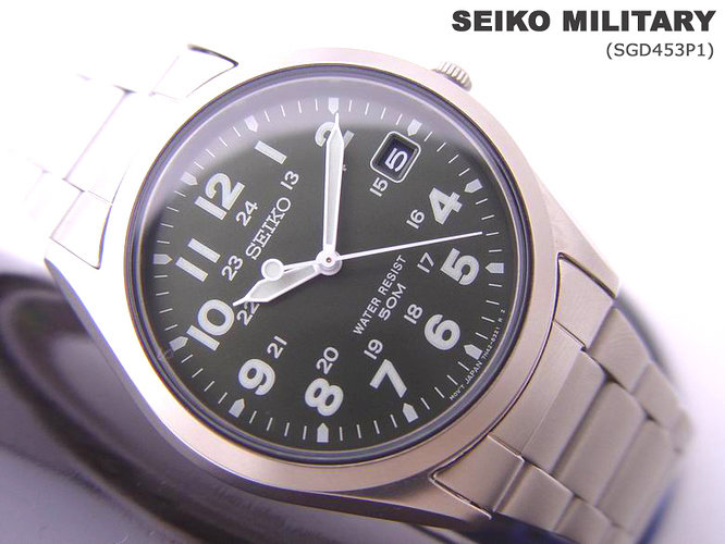

Ik verwacht dat dit horloge iets minder secuur loopt dan zijn quartz zusje, de Seiko SGD453P1. Die heb ik ook, maar door een uitgelopen batterij gaat daar een nieuw uurwerkje in. Nog een reden om me bij en automaat te houden…

(ps mooi klokje de 453P1)
