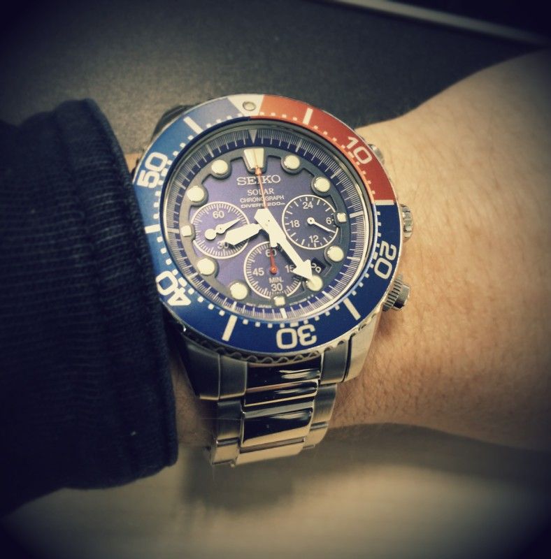

Mijn 2,5 jaar oude seiko solar chrono loopt opeens niet meer.
Nu kreeg deze niet de meeste polstijd, maar genoeg om de solar cell (?) opgeladen te houden. Gister weer eens gepakt en hij bleek niet meer te lopen. normaal is FF wat zon voldoendes, maar zelfs een dag op de vensterbank doet m niet ontwaken. De chronoloopt btw ook niet.
Iemand een idee wat ik er het beste mee kan doen?

Voor de volledigheid, het gaat om dit model:

Welke oplossing is er voor de Seiko Solar SNE109P1? Ik heb hem per ongeluk een week of meer op het glas in een laatje laten liggen. Meerdere dagen op de vensterbank gelegd. Hij maakt dan sprongetjes van 2 sec. maar zodra hij te weinig licht heeft stopt ie ermee. Het is deze:
