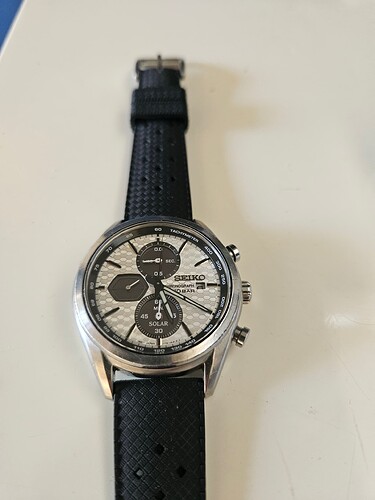

Beste allemaal, ik heb helaas mijn solar seiko zover laten komen dat hij niet meer oplaadt, hij werkt in ieder geval niet meer na weken op de vensterbank gelegen te hebben. Is er iemand die ervaring heeft met dit probleem? En of dit kostbaar is om te laten repareren? Ik ben geen fan (meer) van solar horloges maar vind deze toch wel mooi, en zeker met de zwarte nieuwe strap wil ik hem wel nog een nieuw leven geven en weer vaker gaan dragen.

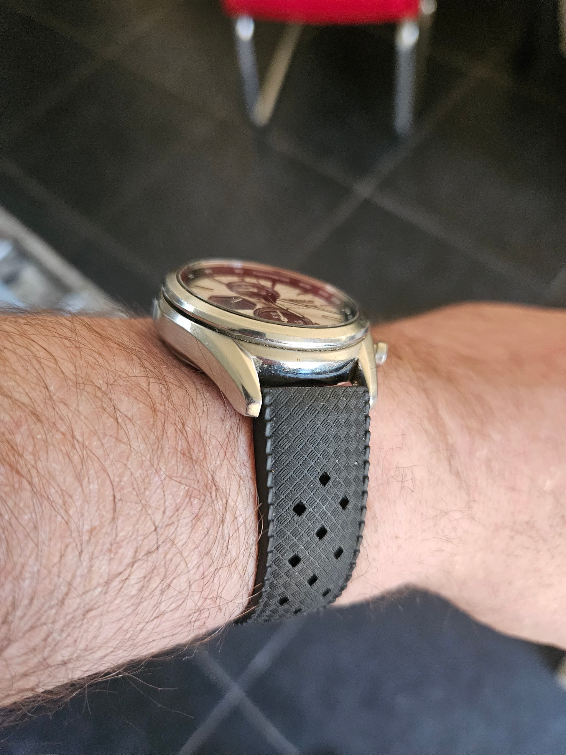

Mooi horloge, zeker met dat bandje!
Ik begrijp wel dat je het weer werkende wil hebben.

Toch nog enkele dagen in de zon gehad en hij is weer gaan lopen, eerst 2 tikken per seconde, toen werkte de stopwatch nog niet. Nu enkele dagen later is hij weer helemaal tot leven gekomen, gelukkig, en via youtube alle wijzers weer rechtgezet. Blij mee, mooie dagelijkse horloge weer terug zo
