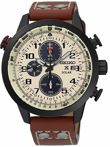

Ik heb 2 Seiko’s, waarvan er eentje het niet goed doet. Het is een Seiko Prospex Solar Chronograph SSC425P1 met V176 movement:
Deze stopt regelmatig. 4 of 5 jaar geleden is ie bij Seiko geweest. Ik weet niet zeker of de accu toen vervangen is, maar wel service en volgens Seiko niks aan de hand verder. Daarna stond ie toch weer regelmatig stil. Als je de kroon in positie 2 zet en terug, dan ging ie weer lopen. Deze Seiko is toen in de lade verdwenen.
Nu jaren later (verhuisd, verbouwd, en weer wat rust gevonden) kwam ik 'm weer tegen. Ik vind 'm mooi en zonde om niks mee te doen. Ik gaf 'm wat licht, kroon uit en in en hij ging weer lopen. Het lijkt er op dat ie altijd binnen 1 dag weer stil staat en het lijkt er op dat de seconde wijzer altijd op 20sec stil staat. Kroon uit/in en dan loopt ie weer. Als de accu leeg raakt zou de seconde wijzer 2 sec. moeten verspringen, maar dat heeft deze nog nooit gedaan.
Heeft iemand advies wat ik er het beste mee kan doen? Toch nog een keer naar Seiko voor reparatie of naar iemand die jullie op dit forum waarderen? Ik woon in Venlo en iets op rijafstand zou leuk zijn, maar opsturen is ook geen probleem.
Alvast bedankt!

Helaas :pensive: na reset liep het horloge, maar een paar uur later stond ie weer stil met de secinde wijzer op 20 zoals altijd.
Zoals ik al zei gaat het horloge altijd weer lopen, zodra ik de kroon uit en in doe. Daarna stopt ie na een paar uur weer en blijkbaar altijd met de seconde wijzer op 20.
Iemand tips? Reparatie? Waar? Of is dit unfixable?
Misschien is de olie ingedroogd en/of zit er ergens een vuiltje in de gear-train dat hij steeds op dezelfde seconde stopt.
Dit zou bij elke horlogemaker te fixen moeten zijn. Of een donor-uurwerk opsnorren.
Heeft’ie wel lang genoeg in de zon gelegen?
Lopen de wijzers wel vrij? Raar als die altijd op dezelfde plek stil staat
Ja, ben er van overtuigd. Heb het ondertussen al vele malen geprobeerd. Horloge in direct en i direct zonlicht (hele dag of zelfs dagen). Altijd hetzelfde resultaat. Kroon uit en in en hij loopt altijd meteen. Na een paar uur staat ie weer stil terwijl het horloge licht krijgt. Tot nu toe iedere keer de seconde wijzer op 20sec.
Ze lijken vrij te lopen. De secinde wijzer is die kleine links. Niet de grote in het midden. Dat is de stopwatch.
Dus de kleine seconde wijzer loopt apart van de minuten en uren wijzer.
Uurwerkje (UV17620R) en batterij (302334T ) zijn gewoon nog nieuw bij Seiko te krijgen. Ik zou de batterij eens vervangen maar niet met tweedehands donor spul aan de gang gaan, dan maar meteen er een nieuw uurwerk in.
