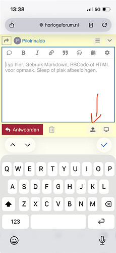

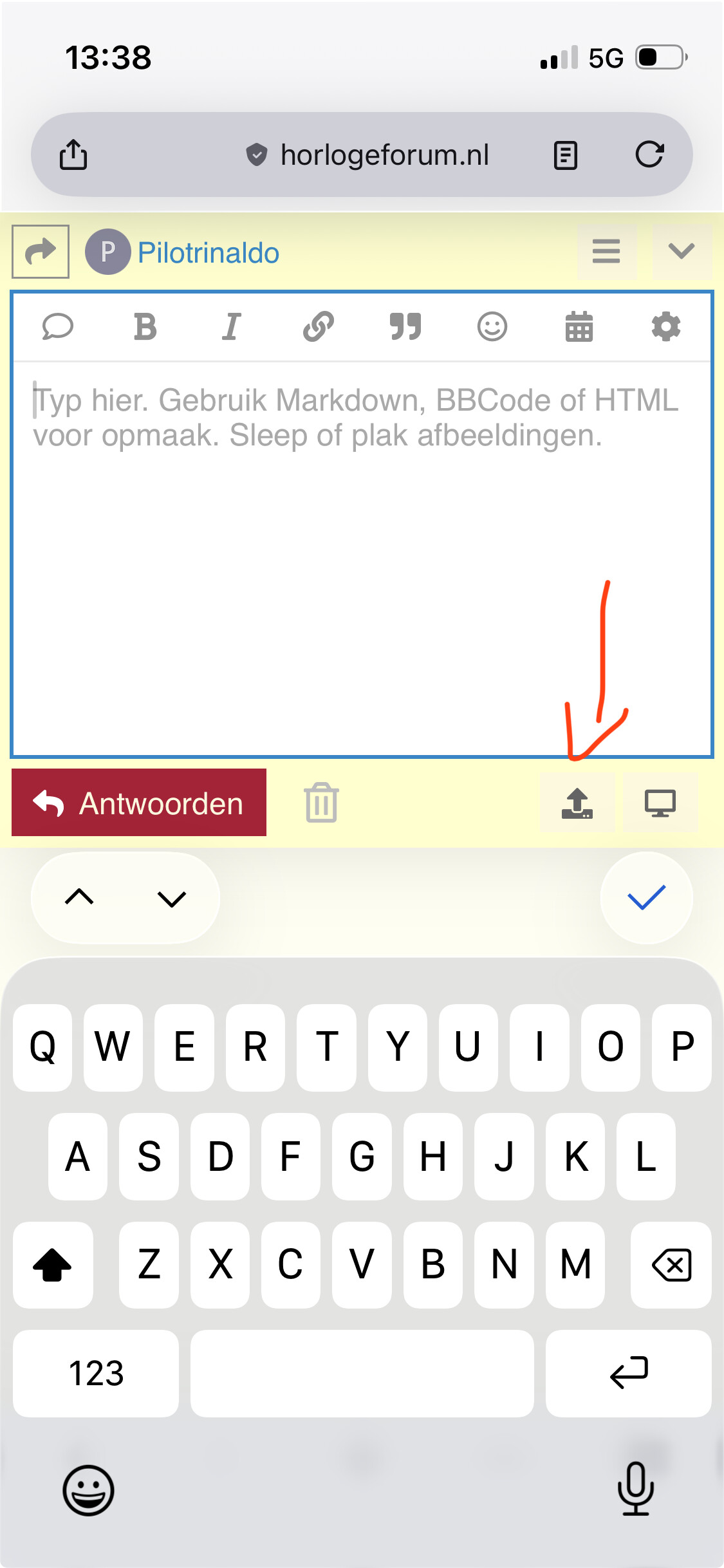

Als je mobiel het forum bezoekt kan het er zo uitzien
De pijl geeft aan waar je op moet klikken om bestanden te kunnen uploaden.

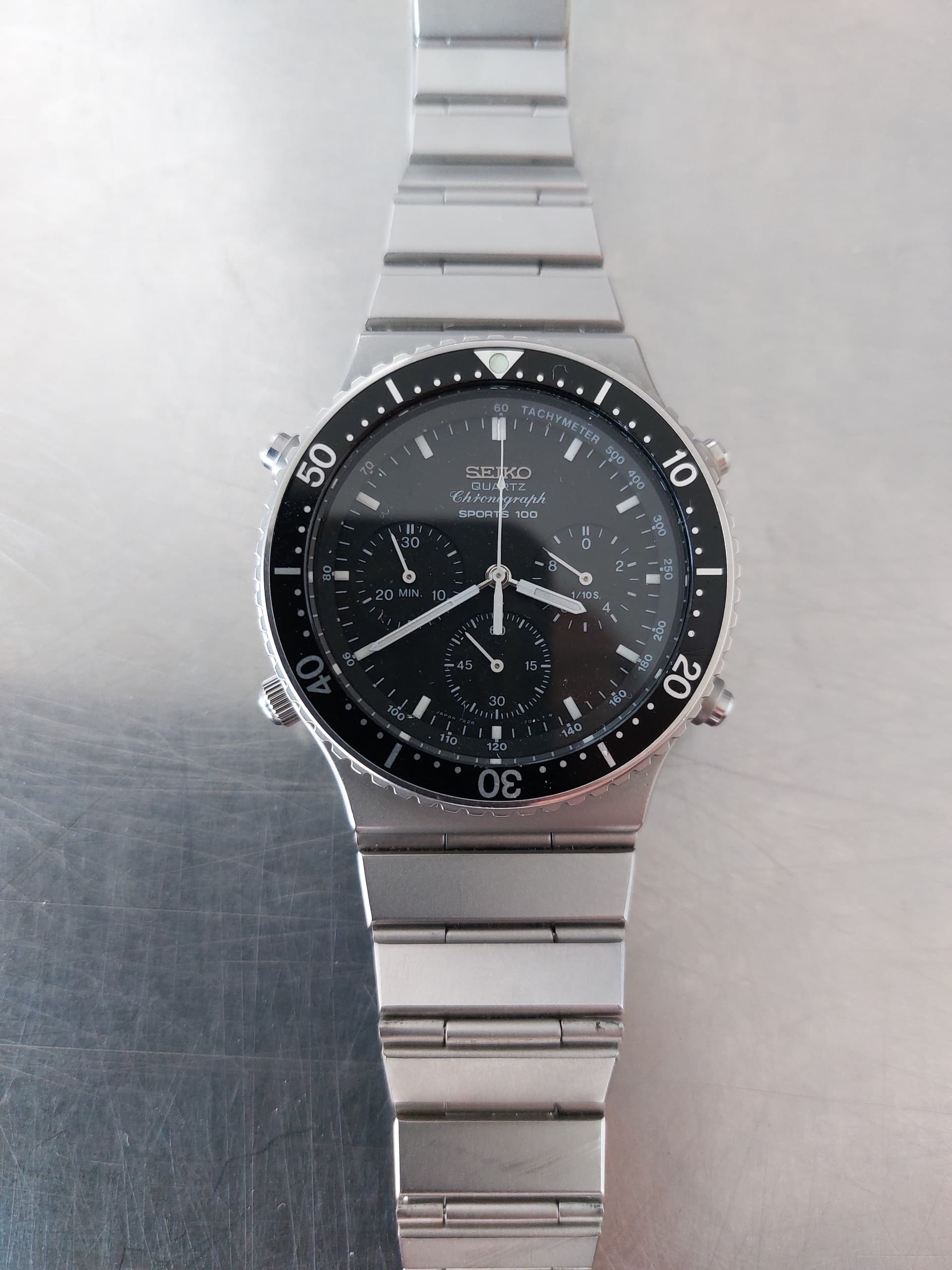

Hier een net gemaakte foto van mijn Seiko Sports 100
