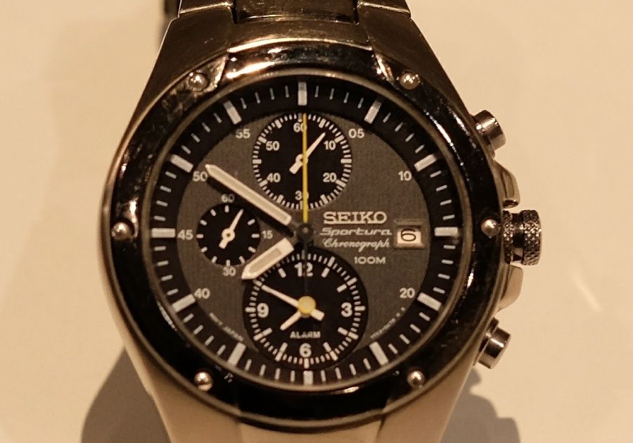

Seiko Sportura: zitten daar 2 "werkjes" in ?
Een vriend van mij heeft een Seiko Sportura Titanium.
Heeft er onlangs een nieuwe batterij laten in plaatsen. Het horloge valt na 2 dagen stil, doch het alarm werkt wel ???
Ik heb het horlge niet gezien, weet het alleen via mail.
Iemand een idee wat dit zou kunnen zijn ? En of dit te herstellen valt ?

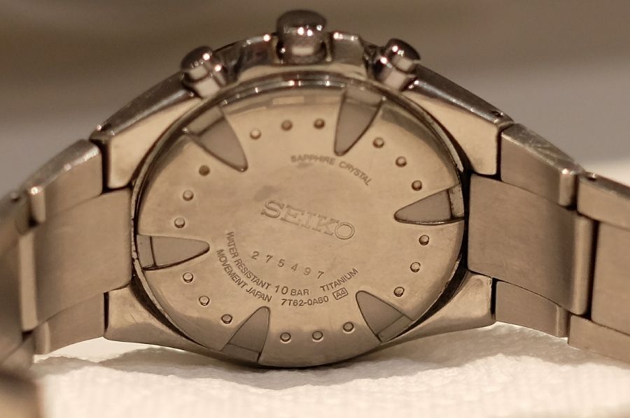

Wat staat er op de achterkant van de Seiko? meestal staat het type uurwerk op de achterkant. xxxx-xxxx Geeft wat meer informatie over wat er aan de hand kan zijn :slight_smile: Ik weet niets over een weerstand maar een bekend defect van de oudere kinetics is dat de oplaadbare accu stuk kan gaan.
Ik denk niet dat het een kinetic is.
Even geduld ik heb een foto.
Dit is de gebruiksaanwijzing van het 7T62 uurwerk
Er zit maar een uurwerkje in, dus dan zal er wel iets met het uurwek zelf zijn vrees ik.
Ok, ik had de SLQ modellen voor me.
http://www.seiko.nl/support/ib/pdf/01037T62.pdf
Dank je Marco, had het ondertussen ook al gevonden. Tja, dat kan dan van alles zijn. En in een quartz is het dikwijls het hele werkje vervangen hé…
