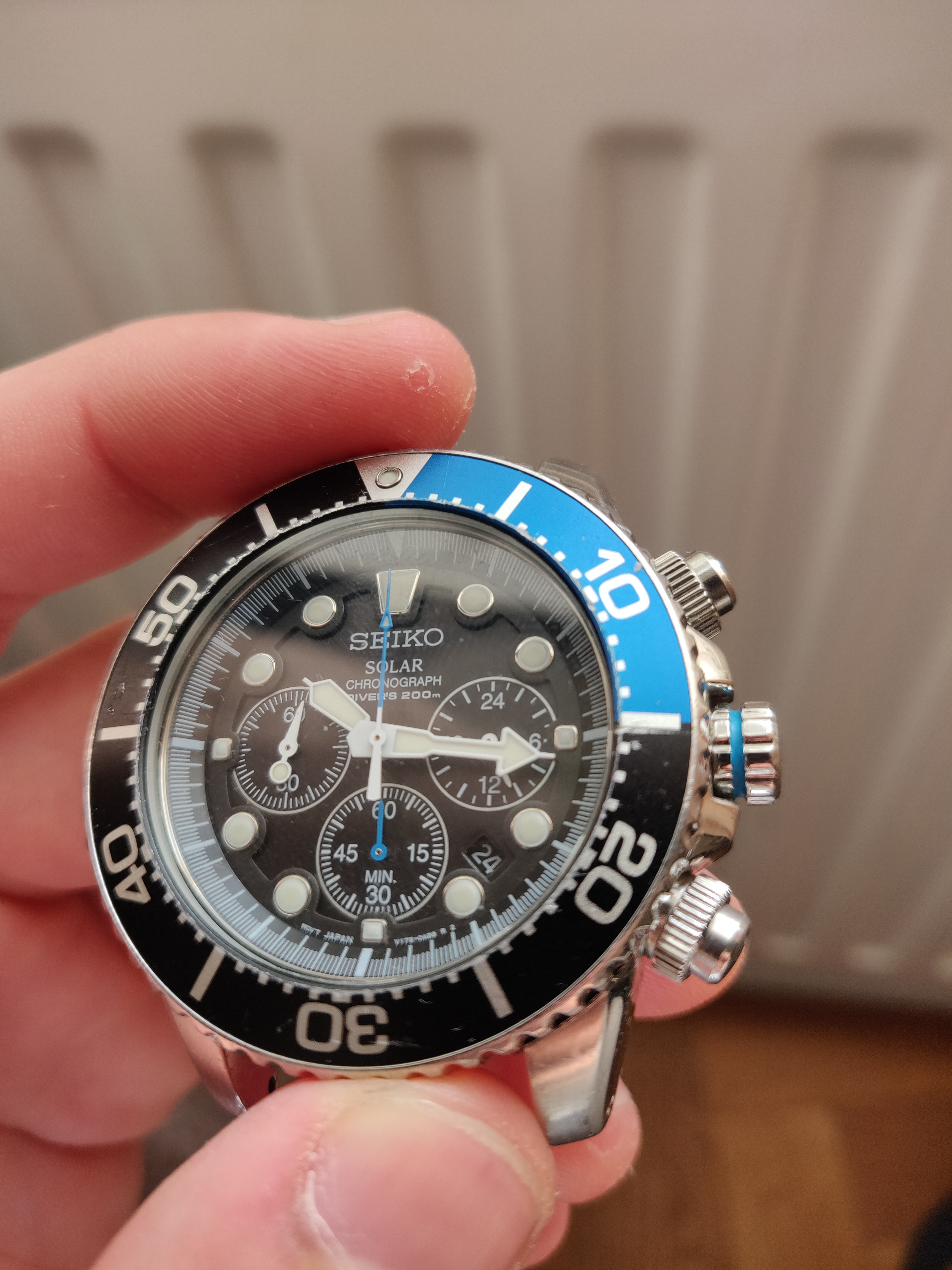

Ik heb een probleem met mijn SSC017:
De onderste screwdown pusher is lamgedraaid. Dit wil zeggen dat hij geen punt heeft waar hij dicht zit. Als hij “dichter” zit volbrengt hij wel zijn functie in de zin dat de chrono pusher niet kan worden ingedrukt. Weten jullie of dit een bekend probleem is en zo ja, welk onderdeel te vervangen zou zijn? Alvast bedankt!
Caliber en kastnummer achteraan op deksel?
Dat is de V175-0ad0
Als het goed is, dan is het horloge van 2012 en koste 399 euro.
Aangezien het dus 9 jaar is oud is, zou het vervangen van pusher’s en kroon geen kwaad kunnen.
Je kan die pusher gewoon apart bekomen.
Na vervanging is het dan: vast is vast. Veel menden draaien alles wat aangedraaid kan worden veel te vast aan.(ikzelf krijg het voor elkaar om M10 moeren zo vast te draaien dat ze de draad van een bout aanvreten…)
Ik heb deze chrono ook gehad en ik weet dat bij dit model de pushers een “zwak” punt waren.
Gewoon niet te strak aandraaien straks dan zit het dicht zat😉
