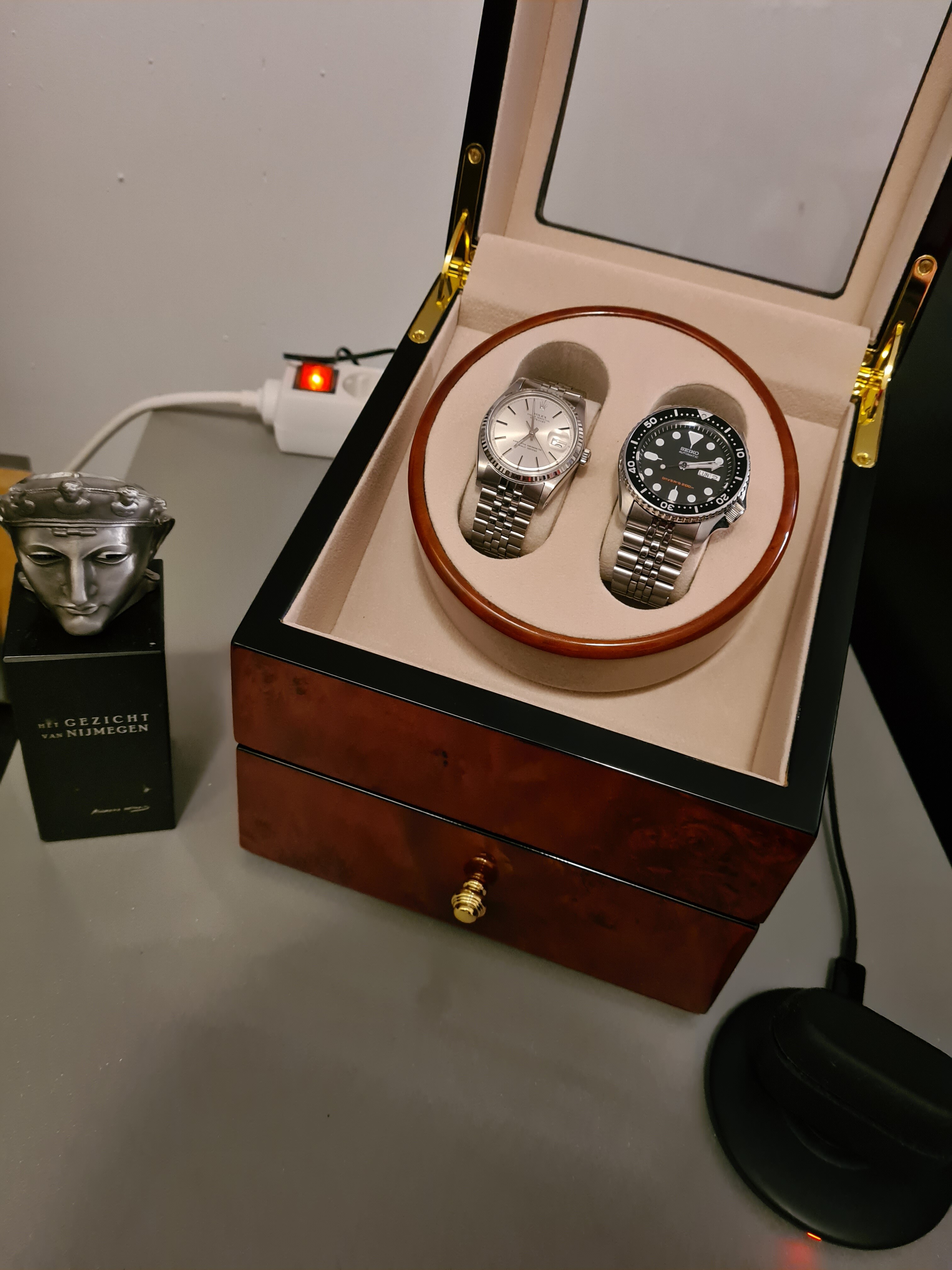

Hoooiii,
Ik heb sinds deze week een watchwinder gekocht omdat ik sinds kort een 1601 heb wat geen Quickset functie heeft. Nu valt mijn seiko skx007 steeds stil terwijl die in de winder zit. Het maakt niet uit of ik de TPD op z’n max zet of dat links / rechts of beide kanten op laat draaien. Iemand een idee hoe dit kan?
Groet Sonny

Kun je eens een gifje of een filmpje posten? Op een foto staat hij sowieso stil, dat zie je hier meer op het forum.
Probeer de Seiko eens wat schuiner in de TPD te zetten.

Goeie. De horloges lijken behoorlijk horizontaal in de winder te zitten
Jaa bij normaal dragen doet hij het gewoon prima. Ik heb hem nu schuiner in de winder gezet eens kijken of dit helpt.

Zou het kunnen doordat ik het horloge in stil stand op de winder heb geplaats zonder gangreserve te hebben opgebouwd? ( had hem al een tijd niet gedragen )

Zeker! Eerst even volledig opwinden, daarna opnieuw testen. Als 'ie (bijna) stil staat helpt een winder niet, dan helpt schuiner plaatsen dus ook niet. Een watchwinder is vooral ontworpen om 'm op gang te houden …

Wat ik zo zie, staan de horloges inderdaad veel te horizontaal.

Misschien gaat de rotor wat stroef, waardoor de winder hem niet genoeg in beweging krijgt? Misschien winder eens een nachtje op zijn zijkant zetten?

Heb toevallig recent exact dezelfde watchwinder. Ook hier een horloge met dat uurwerk wat door de hoek niet wilde opwinden. In mijn geval een Seiko 5.
Omdat ik er al vaker een beetje aan gesleuteld had wist ik dat de rotor zeer strak aangedraaid was en de deksel ook. Door beide net iets minder strak aan te draaien (geen hefboom kracht gebruiken) is het mij gelukt om de rotor iets makkelijker te laten bewegen, dat het uurwerk nu ook onder die kleine hoek draaiende blijft. En van stilstand tot leven komt. Maar niet helemaal opwind.
Nu zou ik dat niet aanraden bij een horloge duurder dan een paar tientjes. Maar misschien dat een horlogemaker hier wat mee kan?
Inderdaad Op zijn kant zetten dan doet hij het wel.
Hij ligt teveel horizontaal waardoor de rotor niet wil draaien.
