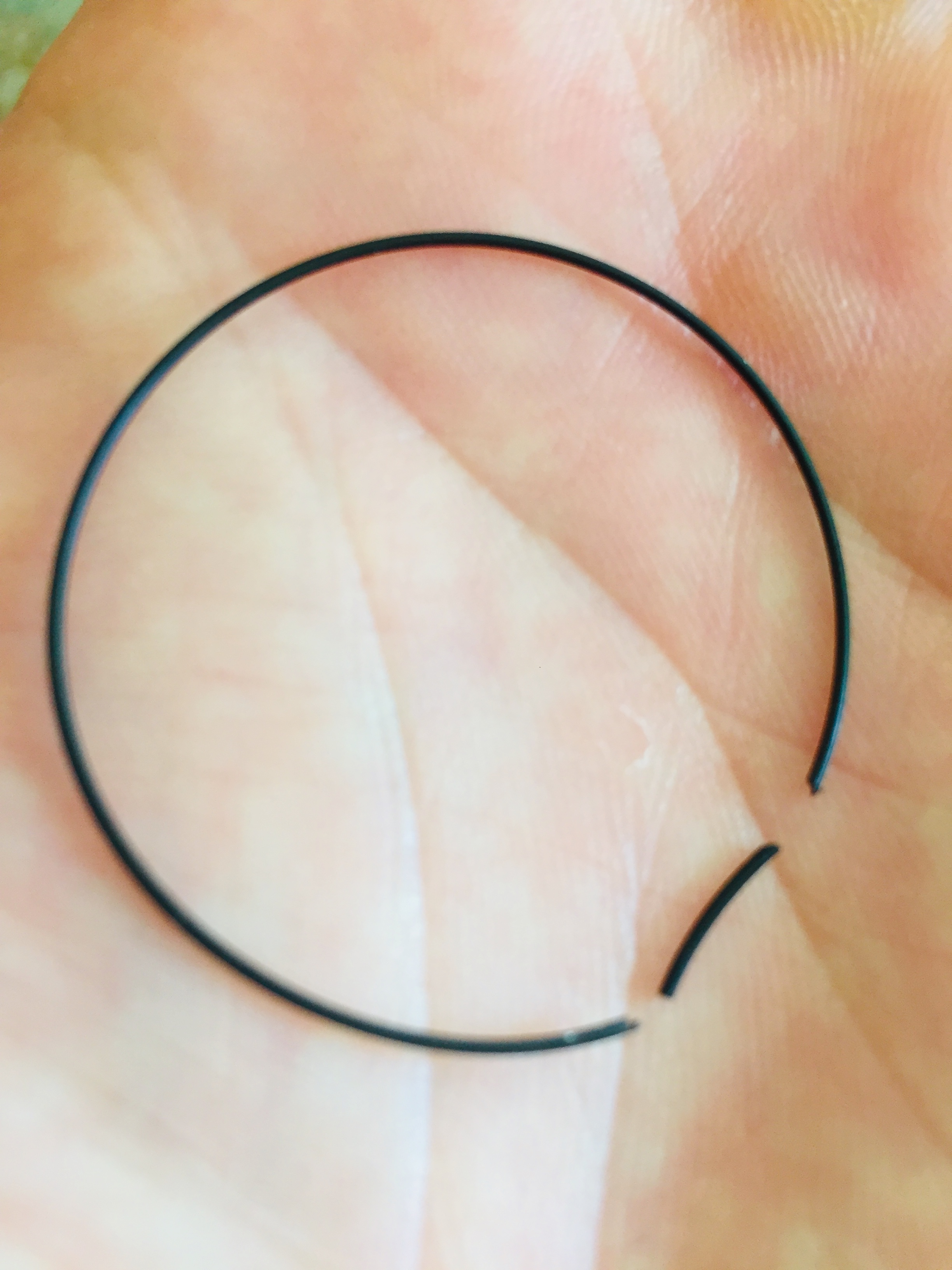

Mijn Sumo is 1 jaar en 8 manden oud, nieuw gekocht, en ik draag em 24/7 (letterlijk) na een jaar begon de bezel wat stroef te draaien dus een keertje eraf gehaald om te checken voor troep onder het bezel maar was helemaal schoon (kon eigelik niet anders want ik douch elke daag met horloge om).
Gister na 2 uur fietsen, in de zon, bezel draait niet meer, ik forceer maar is toch muur vast, dus weer eraf gehaald, stuk dus (zie foto).
Heeft iemand soort gelijke ervaringen met Sumo bezels (of andere) en zou het komen van het douchen of de zon, of een combinatie ervan?

Rubber verdroogt onder invloed van (douche)zeepresten. Omdat het rubber uitdroogt, kan het breken, zoals hier lijkt te zijn gebeurd. Dit is geen Sumo specifiek probleem.
Het ontbreken van dit rubber heeft geen invloed op de waterdichtheid van het horloge. Maarrr, je mag gerust alert zijn op de andere afdichtringen in jouw horloge, want zeep beperkt zich niet alleen tot het rubber van de bezel…

Aangezien er twee breuken zijn lijkt het me dat de bezel de vorige keer niet goed is teruggeplaatst (rubber heeft zo te zien klem gezeten). Dat in combi met zon/hitte/draaien…

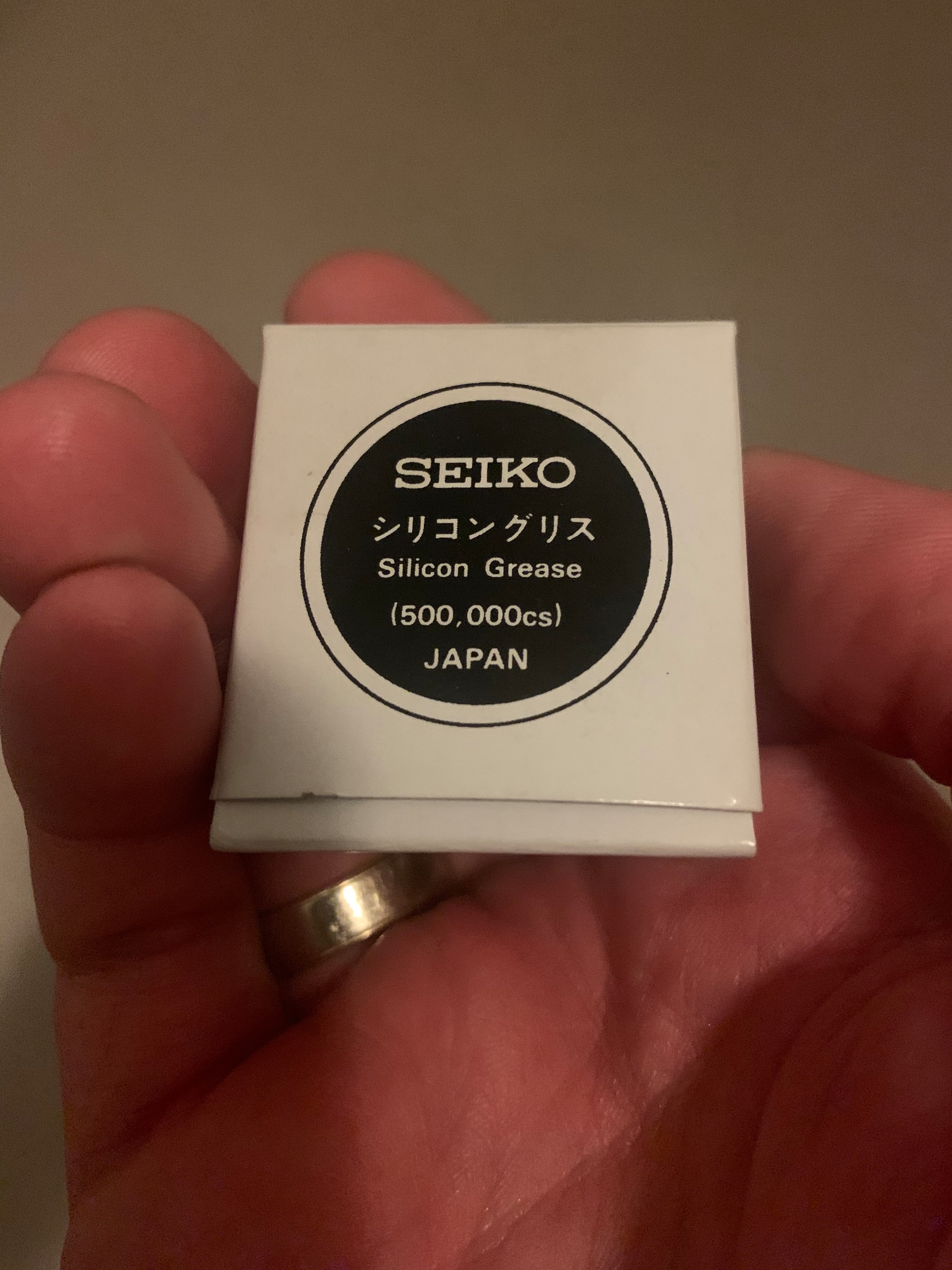

Voor de bezel pakking heb je een speciaal vet (silicone grease) nodig, Douchen met douchegel/zeep is slecht voor pakkingen en dan met name voor het vet wat dan weer gevolgen heeft voor de pakking. Het slechte draaien heeft te maken met het vet (droge pakking)
Edit: Deze moet je hebben (en natuurlijk een nieuwe pakking)

Siliconenvet en dat kun je gewoon kopen, hoeft niet speciaal van Seiko te zijn. Ik gebruik deze voor alle afdichtingen bijvoorbeeld voor de o-ringen van mijn zaklamp e.d.
Dus nieuwe o-ring kopen die geschikt is voor je bezel, licht invetten en geen klodders. Zorg dat de ring gewoon helemaal in het vet zit en als je weer merkt dat wat stroever gaat even het rubber goed schoonmaken en weer invetten. Of preventief om de paar maanden dan blijft dat rubber jaren lang goed.
