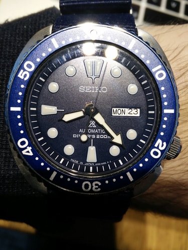

Sinds enkele weken heb ik een Turtle (srp773) in huis en naarmate de maand vordert, gaan de dates steeds slechter uitgelijnd staan (zie foto).
Als ik de kroon een beetje verder draai, nadat de date versprongen is, staat het weer goed.
Is dit een vaak voorkomend probleem bij die Seiko’s? Ligt dat binnen de ‘aanvaardbare’ afwijking? 'k Heb ondertussen 5 Seiko divers maar dit is de eerste met day-date problemen en het stoort me mateloos.
Maar vooral, is daar een (easy) fix voor? Ik heb wel al wat aan SKX’en geprutst maar ik heb wat schroom om deze open te vijzen voor ik weet wat te doen.

Ik kan je wel vertellen waar het aan ligt. Een tandwieltje (plastic) die de datumschijf aanstuurt mist een paar tandjes. Dit is precies wat je krijgt wanneer je tussen 22:00 en 02:00 je datum aan wil passen. Ik heb volgens mij die tandwieltjes niet meer, anders had ik je er eentje opgestuurd.

Ik heb uiteindelijk contact opgenomen met de verkoper om het terug te sturen, zou onder de garantie vallen. Even mee gesproken en hij vertelde me dat het ofwel een tandwielprobleem is (wat @HanDavinci aanhaalde) of mogelijks een printing-error van die date-schijf (uitlijning is blijkbaar iets dat met de jaren slechter geworden is).
Dan valt er niet anders aan te doen dan de volledige schijf te vervangen. Hij gaat dus de schijf wisselen en tandwiel checken.
Ik zal weten te zeggen wat de uiteindelijke conclusie is, ben benieuwd als u er toe raakt die van u op te lossen, wat daar het exacte probleem en de oplossing is.
