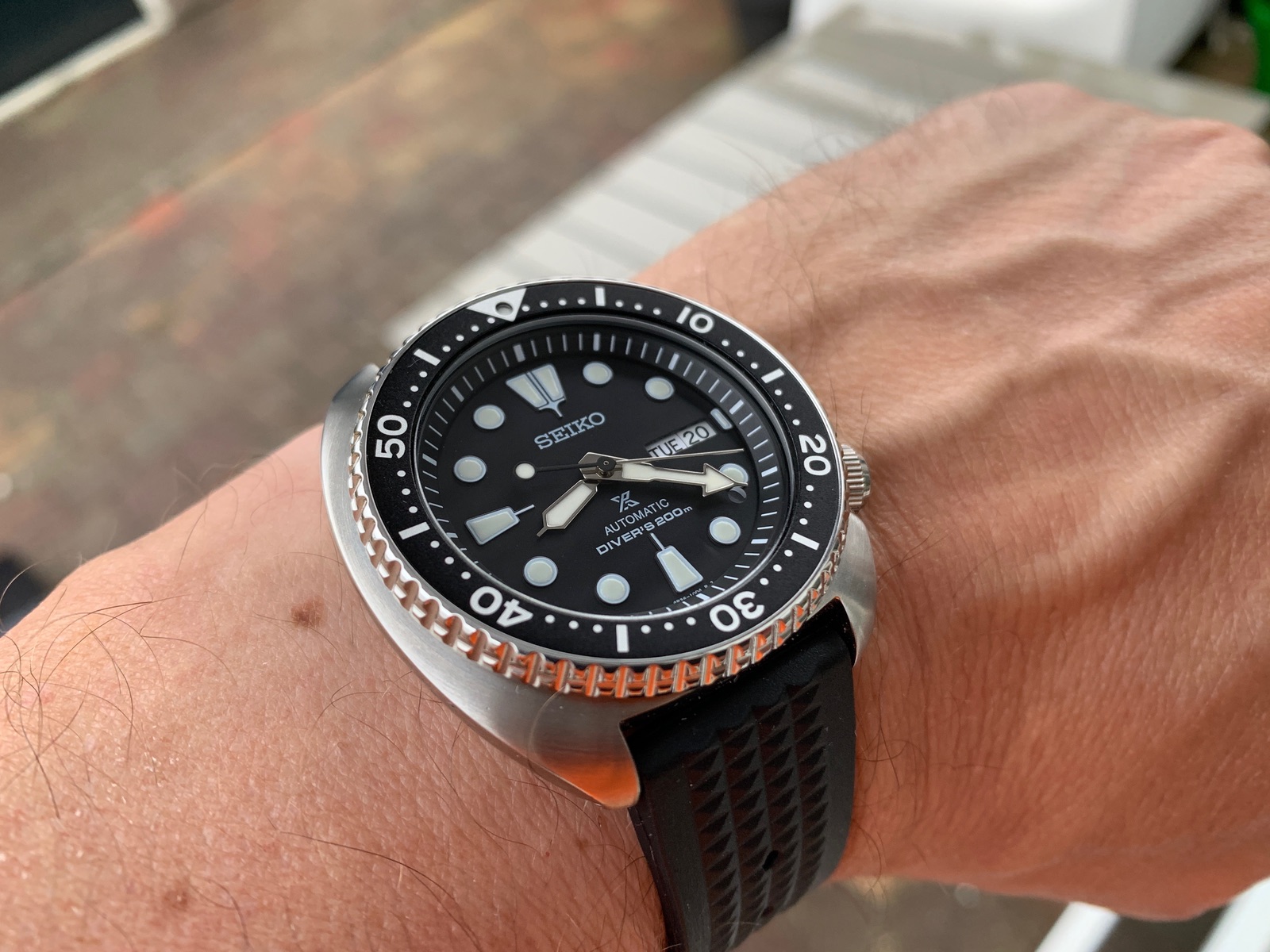

Ik heb al een tijdje een Seiko Turtle (SRPR93) en hoewel ik het een fijn horloge vind EN de uitlijning van mijn exemplaar helemaal in orde is, wordt ik gek van de schroefdraad van de kroon.
De kroon vast schroeven gaat ‘niet bepaald soepel’, is dat een bekend probleempje?
Ik heb het al iets beter gekregen door wat vlosdraad door het schroefdraad te trekken, maar het schroeft allemaal niet zo lekker/soepel.
Is die schroefdraad niet naar zijn grootje door cross threading?
