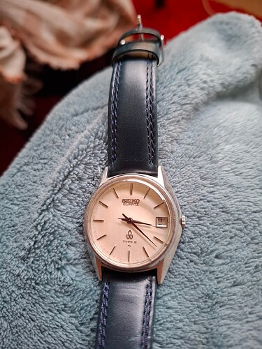

…om 10:00 uur. Of tussen 10 en 11. Ik heb hem al een paar keer op de quartz tester gelegd, maar vooralsnog zie ik geen resultaat. Nu is het zo dat de datumschijf niet goed draait (heeft verkoper verteld). Zou het kunnen dat het stoppen op dat tijdstip daar aan ligt? Hoe zou ik het kunnen verhelpen?
Zou me kunnen voorstellen dat als de weerstand bij het verdraaien van de datum hoog is het uurwerk stopt.
Werkt de datumovergang wel gemakkelijk als je hem manueel bediend?
Nee, hapert een beetje
Er zijn quartz Seiko’s die voor de datumverzet een plastic wieltje gebruiken, dat zijn nogal tere wieltjes. Als deze beschadigd is kan het uurwerk daar echt op stoppen. De datum in het datumvenster staat ook niet goed gecentreerd.
Even het uurwerk uit de kast, wijzers eraf en de wp verwijderen en je kunt het waarschijnlijk al zien.
