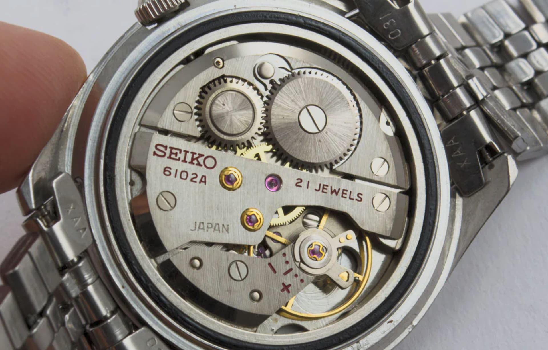

Ik heb een Seiko Skyliner uit 1972. Het uurwerk betreft een 6102a. Deze kan ik echter in de kast bewegen als de kroon uitgetrokken is. Weet iemand hoe dit veroorzaakt wordt, en wat ik er aan kan doen? Ik heb een filmpje bijgevoegd dat ik gisteren even gefilmd heb.
https://www.youtube.com/shorts/R_RiEscQRAg
Foto van het uurwerk bijgevoegd (niet mijn foto)

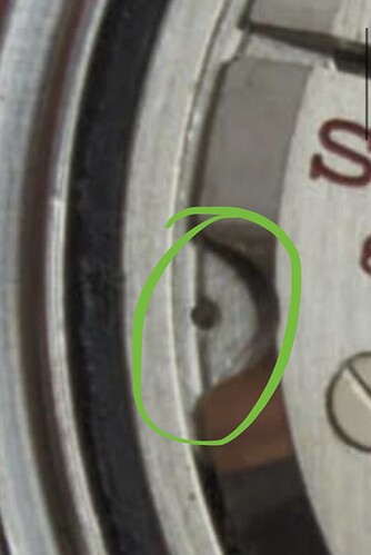

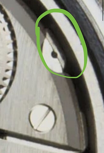

Je mist sowieso 2 kastschroeven:
Maar je mist waarschijnlijk ook een dunne stalen ring welke het uurwerk fixeert en die door de 2 schroeven vastgeklemd wordt.
