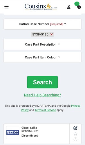

Aan de hand van het typenummer zou het volgens CousinsUK glas REDN16JN01 moeten zijn.
Die is wel te krijgen op Ebay, maar proberen zelf te polijsten is zeker de moeite waard.
